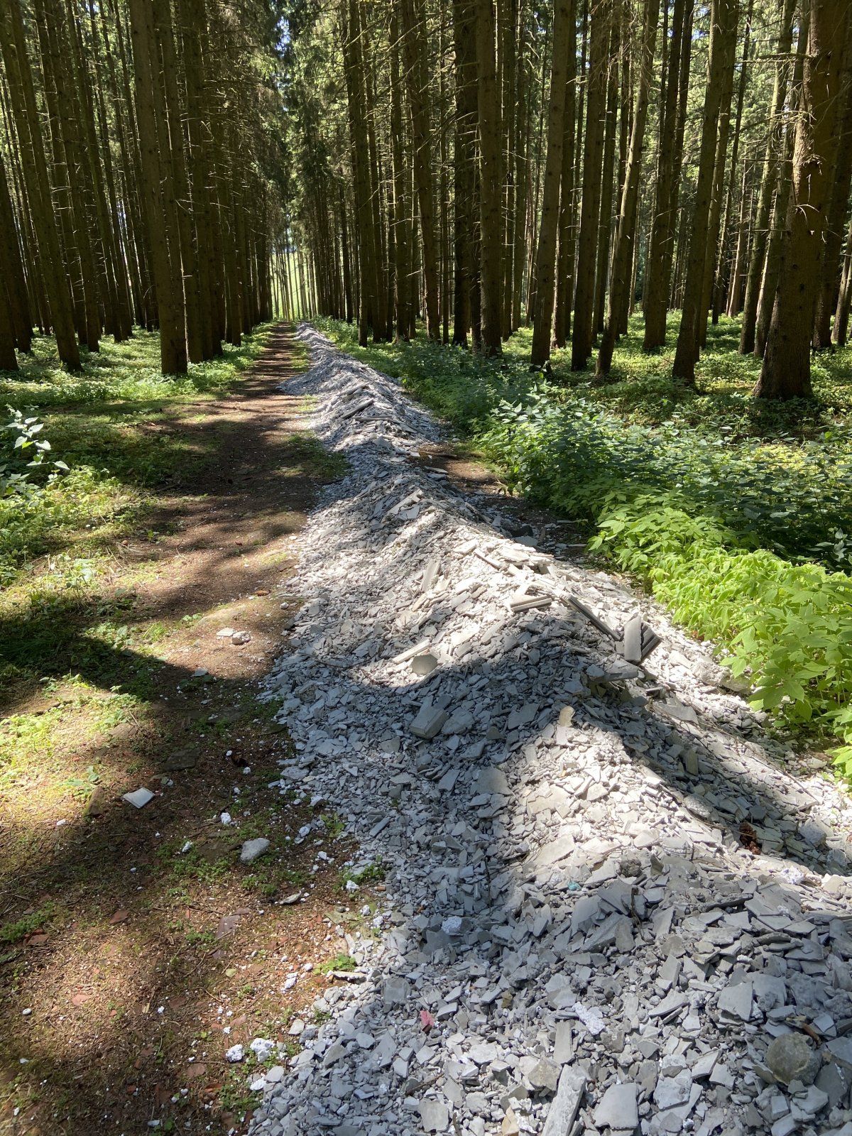

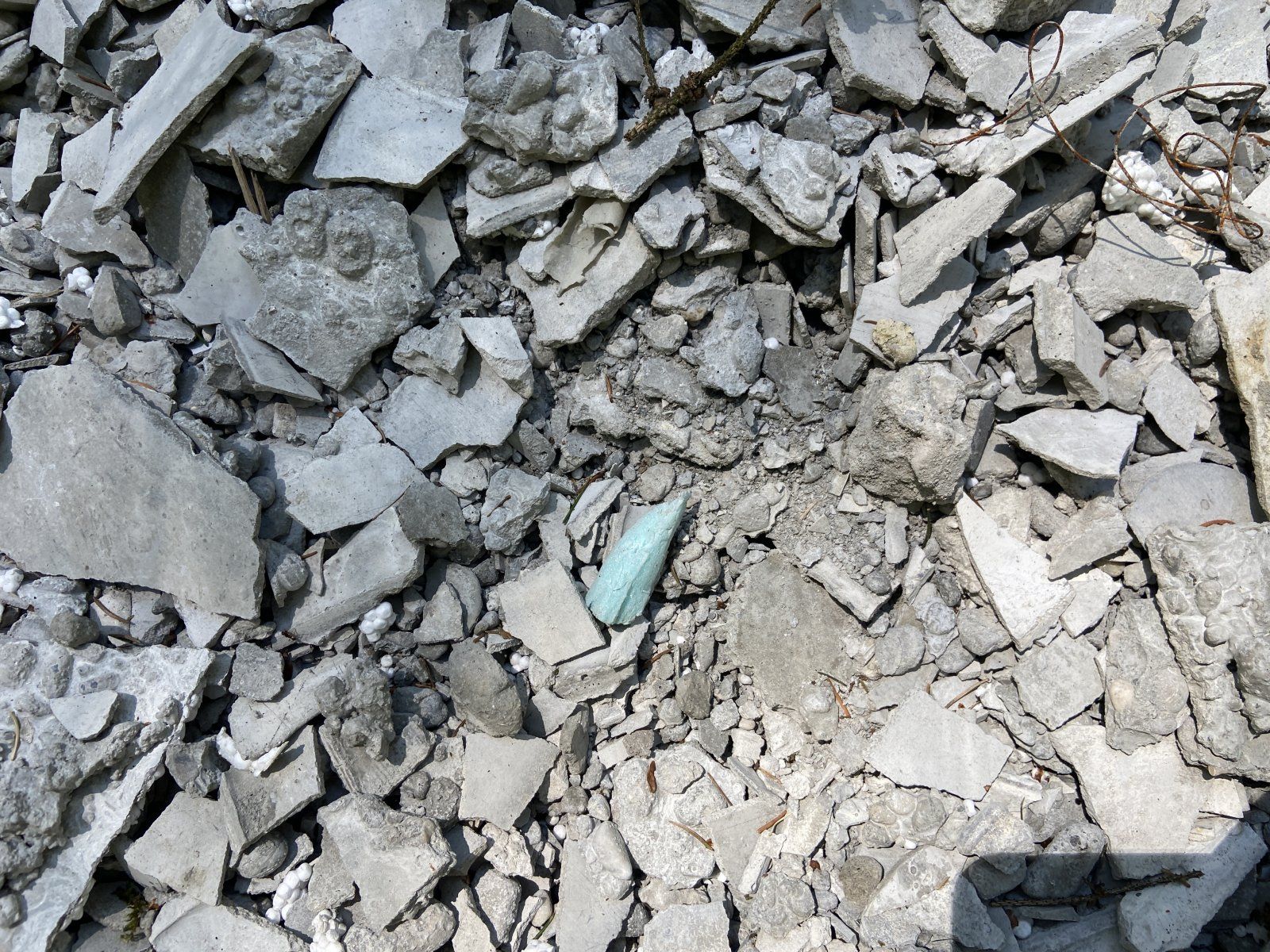

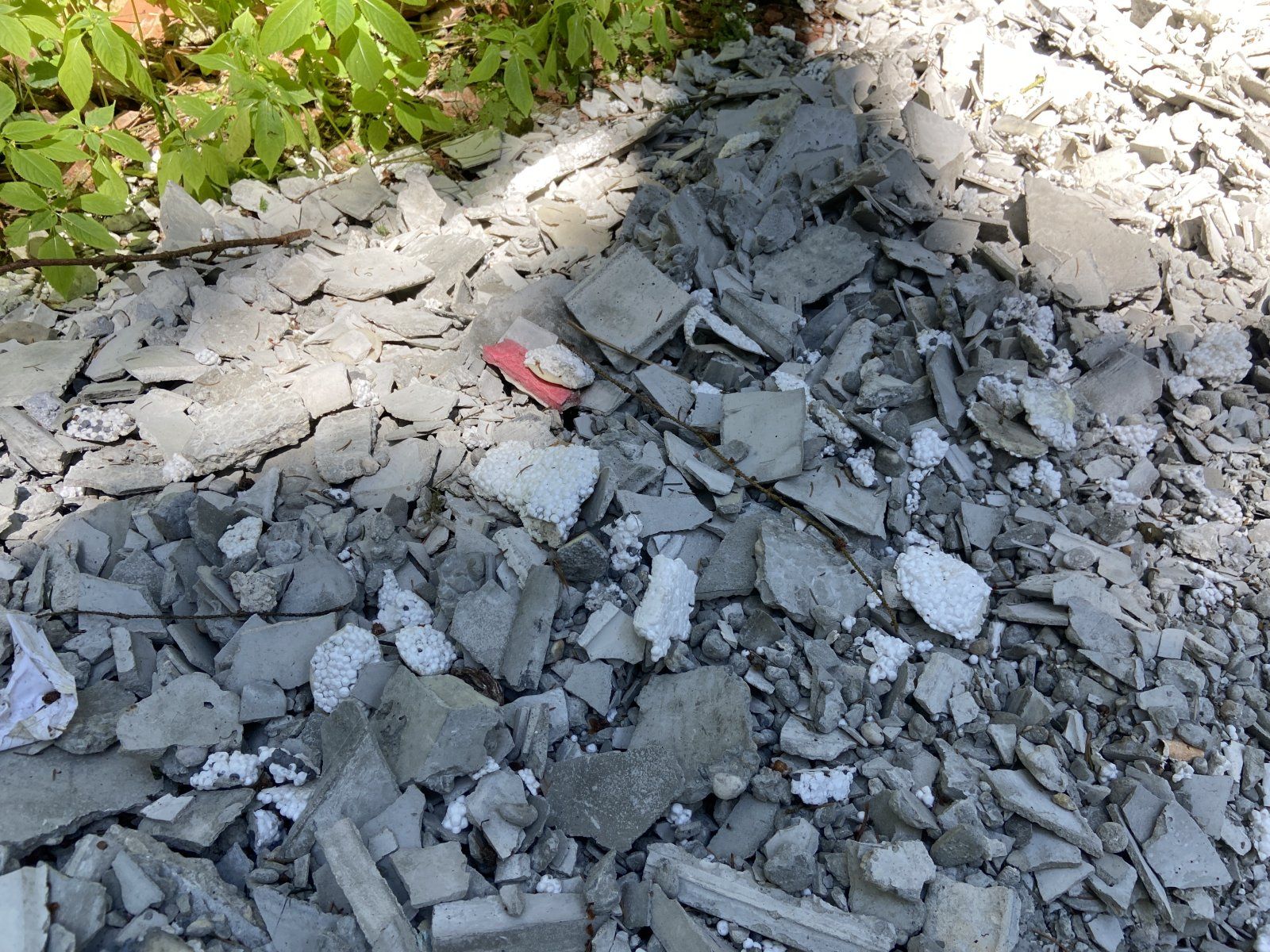

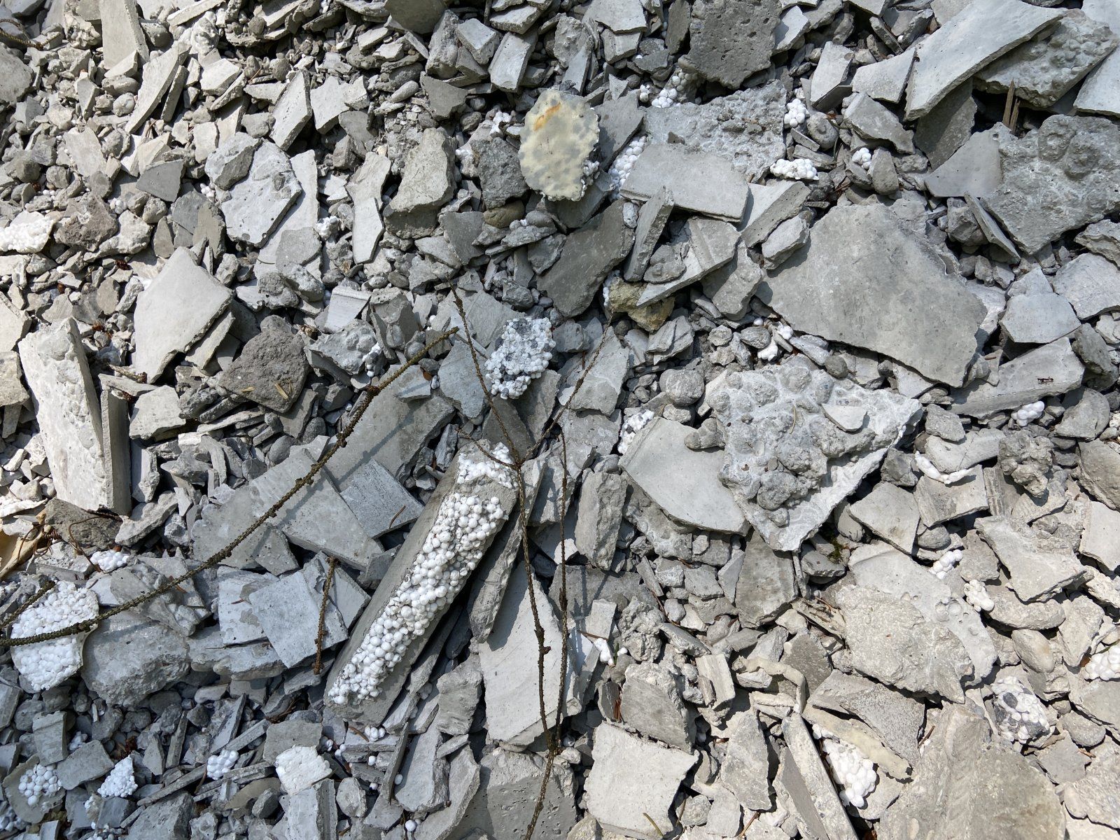

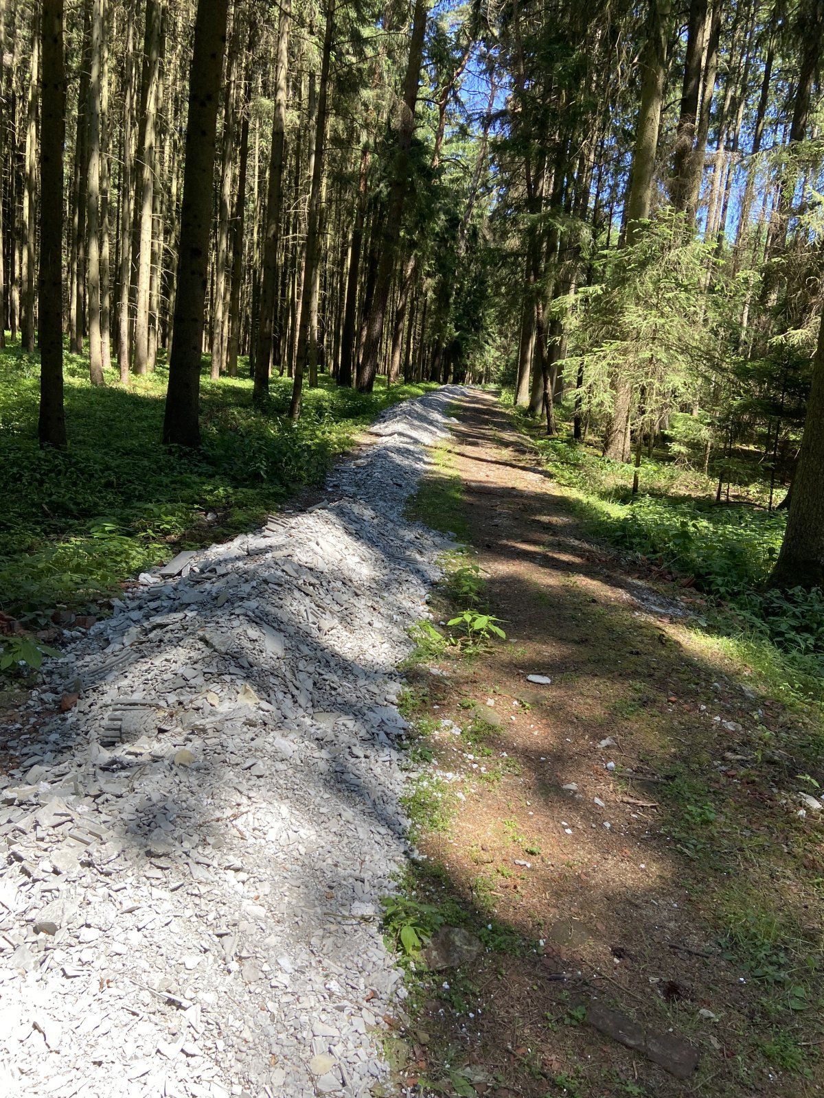

Hallo
Komme gerade von meiner Hausstrecke, die ich seit fast 30 Jahren regelmäßig fahren. Das da die Bauern regelmäßig ihren Abbruch auf die Waldwege kippen, ist ja fast normal. Bei reinen Dachziegeln stört mich das nicht besonders. Aber das 😳
Bin echt am überlegen, das zu melden

Entschuldigung, ich stehe zwar weiterhin zu meiner Empörung und finde es immer noch unmöglich, Bauschutt zum Waldwegebau zu verwenden (denn offenbar soll hier ja dieser schöne Naturweg mit dem Zeug verschandelt werden), allerdings darf tatsächlich Bauschutt zum Wegebau im Wald verwendet werden.
Zumindest für Bayern habe ich dieses Merkblatt gefunden.
https://www.alf-kf.bayern.de/mam/cms10/aelf-pa/forstwirtschaft/dateien/merkblatt_waldwegebau.pdf
Es gibt dafür allerdings eine wichtige Einschränkung:
"Der Einsatz von unaufbereitetem, d.h. unzerkleinertem oder unsortiertem Bauschutt für
Wegebau-bzw. Wegeinstandsetzungsmaßnahmen ist generell nicht zulässig."
Soll heißen, in dem Zeug darf nichts mehr drin sein, was Schäden verursachen könnte, es muß zerkleinert sein und es muß bestimmten Vorgaben genügen.
Das scheint hier nicht der Fall zu sein...
Ein weiteres Zitat aus dem Merkblatt:
"Das Material muss frei sein von Fremdbestandteilen (z. B. Dachstuhlholz-, Kunststoff-, Metall-, Glasteilen, von Installationsmaterial wie bleihaltigen Rohren, von Kabeln und Drähten, von Isoliermaterialien, von teerhaltiger Dachpappe, von Gussasphalt und Chlorid-haltigem Steinholz-Estrich, von quecksilberhaltigen
Leuchtstoffröhren, von Folien, Tapetenresten und sonstigen Baustellenabfällen oder Hausmüll)."
Bauschutt wird doch seit Jahrzehnten im Straßenbau und Wegebau verwendet. Eignet sich auch sehr gut unter Einfahrten und Carports, wenn man darüber pflastert. Habe ich auch so gemacht. Aber nicht so grobes Material wie auf den Bildern. Hält sogar tonnenschweren SUV's stand.
Die werden in diesem Fall hier vielleicht wegen Holzernte den Schutt abgeladen haben. Oder allgemein um bei Feuchtigkeit einen festen Weg zu haben. Zum Radfahren ist das noch längst nicht geeignet.

Lt. dessen Aussagen handelt es sich um Beton-Recyclingmaterial, welches zum Waldwegebau verwandt wird und nicht um eine wilde Müllablagerung.
Das entsprechende Probenzertifikat für das Material wird uns beigebracht.

Da sind jede Menge Fremdstoffe drin. Wenn ich Du wäre, würde ich noch ein paar Nahaufnahmen von dem Zeug machen und eine Probeentnahme vornehmen. - Ernsthaft. Die vom Amt sind doch zu faul - äh - bequem - äh, sind natürlich viel zu beschäftigt, um dort selbst hinzugehen.
Von der Probe würde ich einen Teil behalten und den anderen Teil der Behörde zur Verfügung stellen.
Außerdem läuft das doch oft nach dem Freunderlprinzip ab. Zumindest, wenn es auf niedriger Ebene bleibt, zum Beispiel auf der Ebene der Gemeindeverwaltung: Man kennt einander. 'Jo mei, der Toni werd scho nix unrechts in sein Woid bringa. Der mocht des scho alleweil recht.' - Sagt der Bürgermeister / der Gemeinderat / der Amtsleiter, der den Toni schon seit der Schulzeit kennt.
Der Eigentümer müßte meiner Meinung nach auch eine Begründung dafür liefern, diesen schönen Weg mit diesem Müll zu verschandeln.
Am meisten fällt übrigens das Styropor auf, das da drin ist (-> Mikroplastik!!). Außerdem (schlecht zu erkennen) könnte noch eine Menge anderes Zeug (Fliesen- oder Steinkleber?) enthalten sein.

Erforderlich? Wenn man diesen Weg mit LKW befahren kann, um den Dreck dorthin zu bringen, und man sieht kaum Eindrücke der Reifen, ist der Weg offensichtlich befestigt genug, auch ohne den Schutt.

Meiner Einschätzung nach sind hier viele Punkte nicht eingehalten.

Was mir heute Nacht wieder eingefallen ist, das in dem Bereich seit Jahren Bauschutt entsorgt wird. Letztes Jahr war an der Stelle, dort laufen in einer Mulde fünf Wege zusammen, ein Bauschutthaufen mit ca 2 Meter Höhe und 10 Meter Länge. Wurde alles im Umkreis auf den Wegen verteilt. Und das beste, auf dem Weg gleich neben dem aktuellen Fall wurde vor ca 7 Jahren Bauschutt auf einem kaum genutzten Weg entsorgt, da war zB eine komplette WC Schüssel und ein Waschbecken mit dabei, die im Wald lagen. Bin da seit dem nicht mehr gefahren. Mir scheint, da nutzt der Waldbesitzer das Gelände als Bauschuttdeponie. Muss mir das die nächsten Tage nochmal genauer anschauen 🔍 😬

Wir haben bereits Kontakt mit dem Verursacher.
Die Beprobung und Aussonderung der nicht zulässigen Teile wird durchgeführt.
Generell darf aber Beton-Recyclingmaterial für den Waldwegebau zur besseren Bewirtschaftung verwandt werden.
