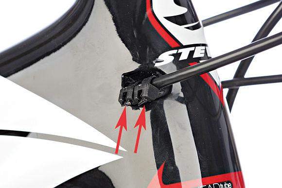

Gibt auch noch nen Kabelbinder-Trick: Unten am Eingang hast du bestimmt so eine Kabelklemme mit ner Inbusschraube, oder? Damit kannst du die Züge stramm ziehen und oben am Steuerrohr 2 Kabelbinder dran machen.
so in etwa:
Die Kabelbinder haben die selbe Funktion wie das Isolierband, die Züge sollen nicht reinrutschen. Sodass die Züge im Unterrohr straff gezogen sind und nichtmehr rumbaumeln.
Also erst unten die Klemme im Rahmen fixieren mit den 2 "Haltenasen". Dann oben anziehen damit die Züge gespannt sind und die Kabelbinder bis zum Rahmen ranschieben und zuziehen. Der 2. Kabelbinder ist denke ich nur zur Sicherung.

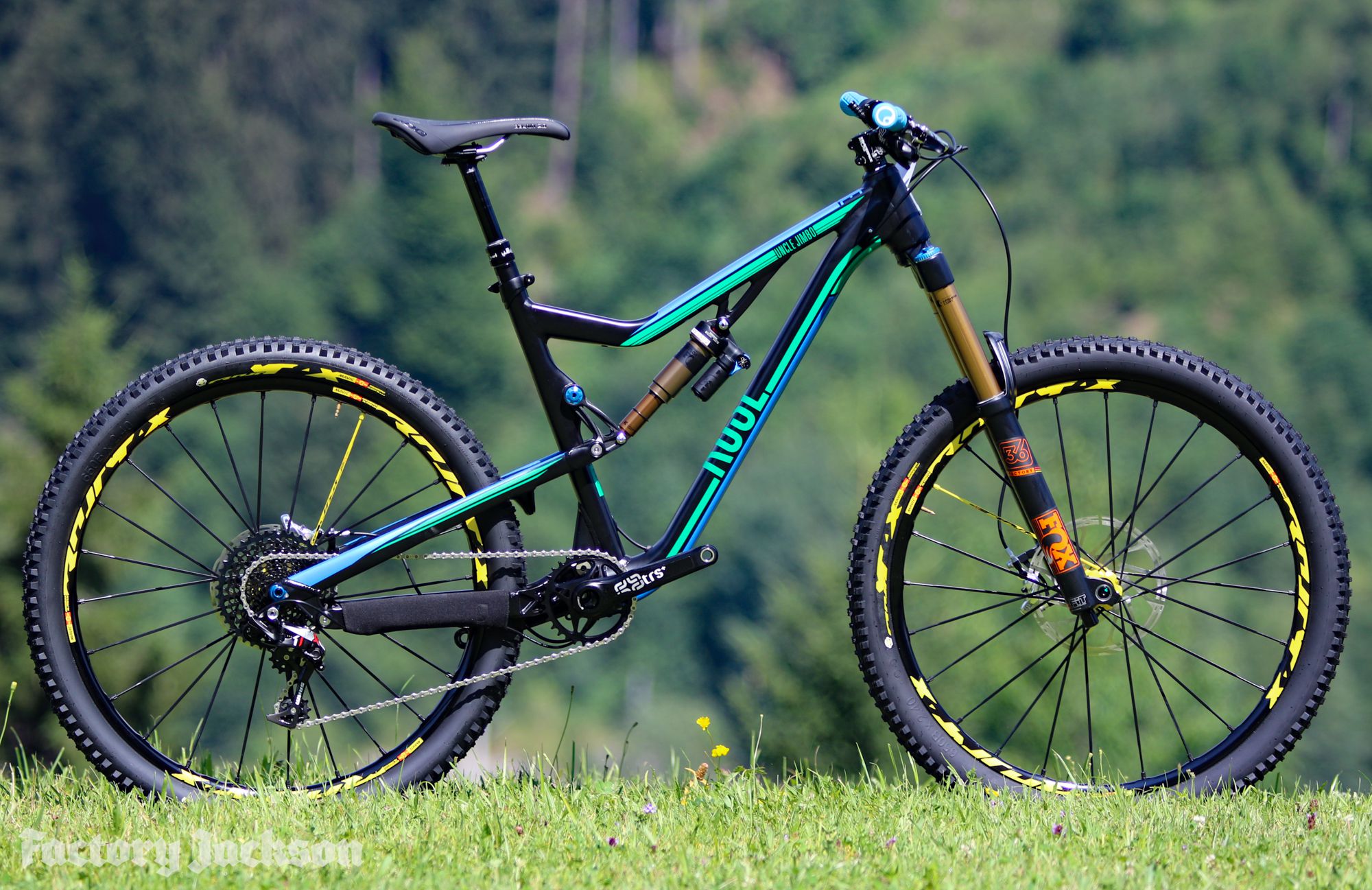

Anbei mal ein Bild vom Jimbo.
Wie kann man(n) nur die Anbauteile in ROT machen, dass beißt sich doch total mit dem Blau an der Wippe und dem Blau an der Pike-Kappe. Mann .... Mann ... blau hättest das machen sollen.
Hrrr hrrrr....... Spaß. Das Rot sieht sehr edel aus. Gefällt mir ausgesprochen gut und weicht von der breiten Masse ab. :daumen:
