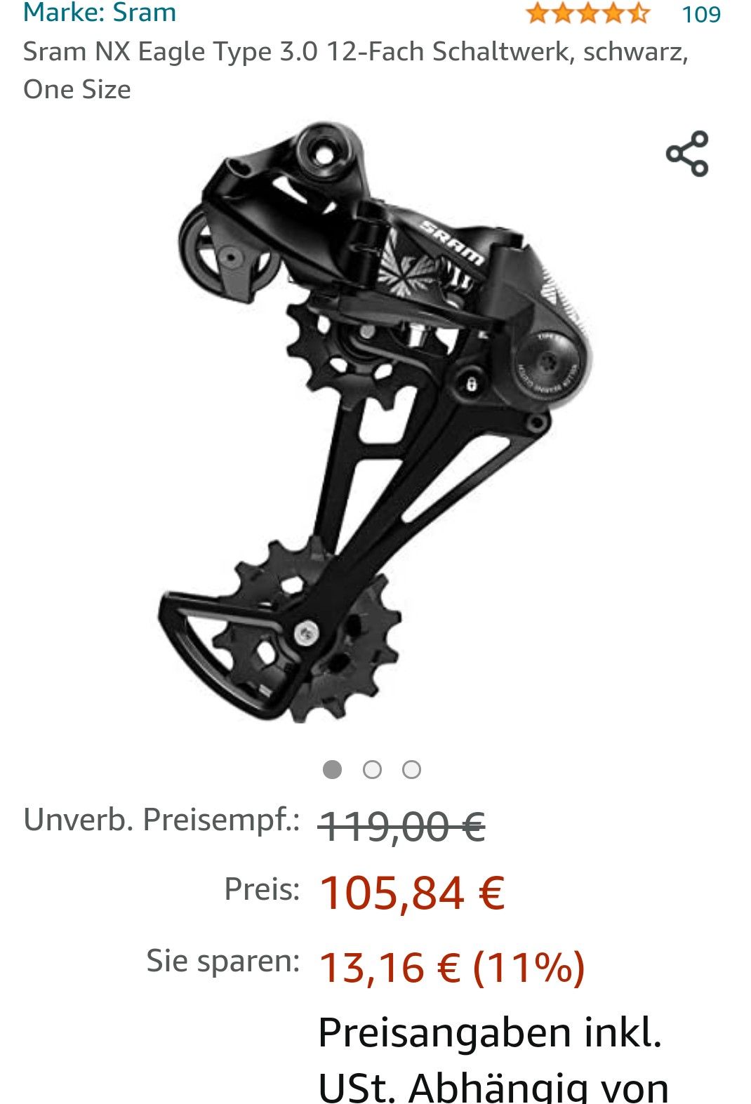

so viel kostet derzeit das NX Eagle Schaltwerk auf Amazon. Bei bike24 kostet es nicht ganz so viel, aber auch fast 90 Euro.Danke für den Hinweis, werde ich wahrscheinlich so machen.@kally3 Du hast Dich ja wahrscheinlich schon entschieden, die Sram NX zu entfernen und zur Shimano Schaltung zu wechseln, falls diese doch noch mal irgendwo erhältlich ist.

Anhang anzeigen 1245318so viel kostet derzeit das NX Eagle Schaltwerk auf Amazon. Bei bike24 kostet es nicht ganz so viel, aber auch fast 90 Euro.
D.h., wenn du die alten Schaltungsteile bei ebay oder hier zum fairen Preis in den bikemarkt stellst, dann kriegst du die mit hoher Wahrscheinlichkeit los.... mal so als kleinen Tipp.

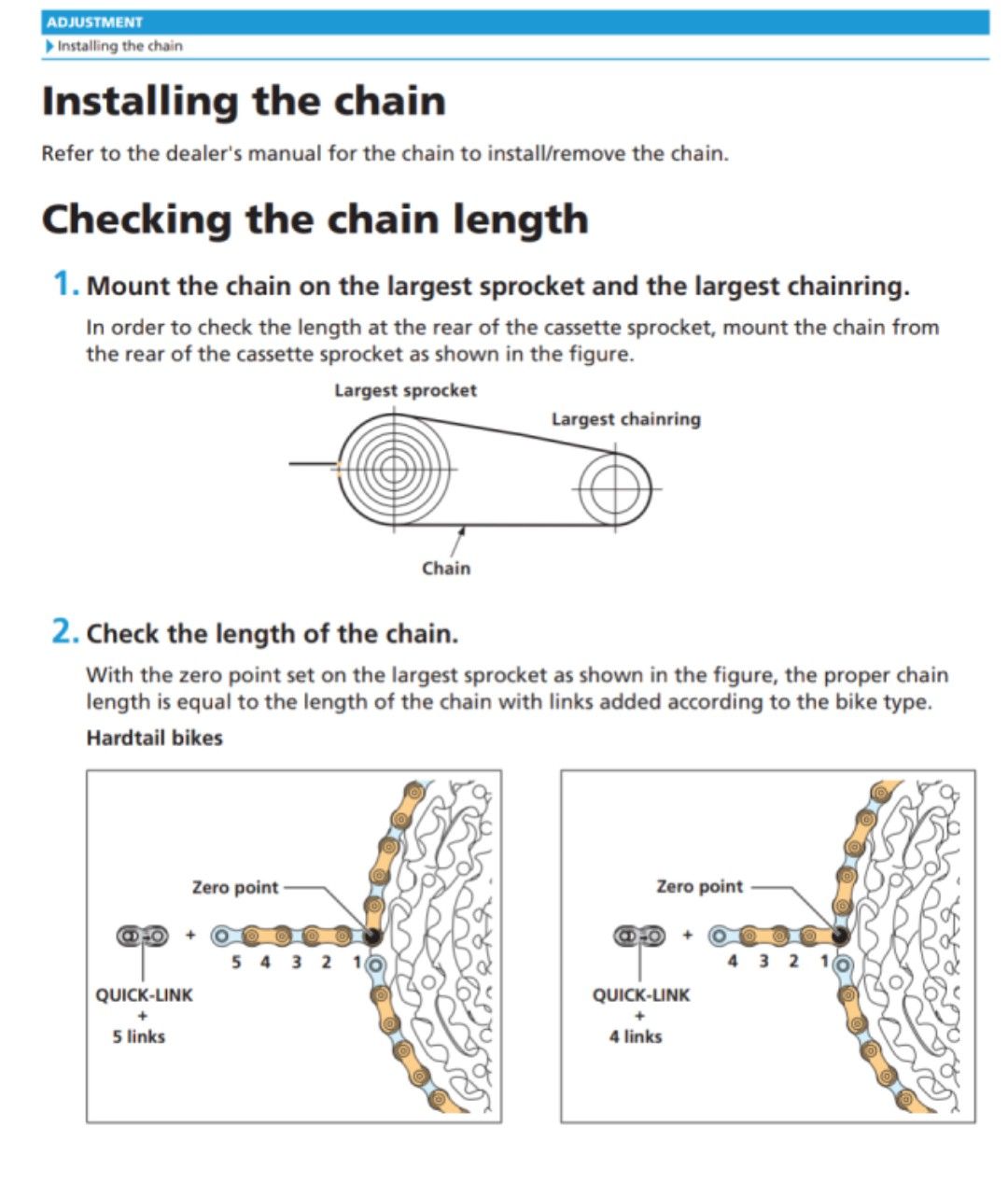

Bei Shimano ist es so >>>Danke dir für die Antwort!

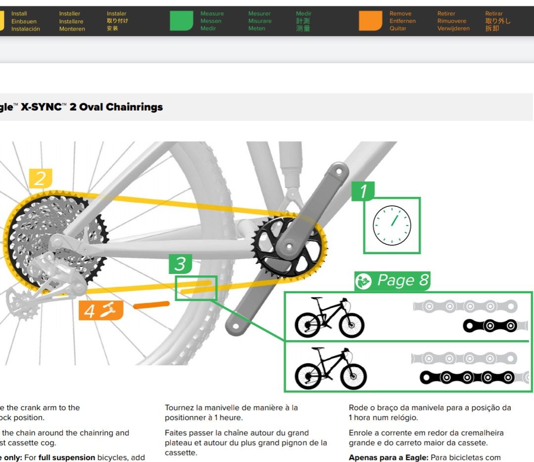

Wie sieht es mit der Kettenlänge aus wenn ich nun alles SRAM habe, nur das Schaltwerk ist Shimano?
Ganz "normal"? Luft raus aus dem Dämpfer, Kette um KB und grösstes Ritzel wickeln und insgesamt 2 Glieder Überstand lassen mit je Innenlinks aussen für den Power Lock?
Ist das eigentlich bei komplett Shimano anders?

Ich komm da noch bisschen durcheinander, vor allem weil ich ja jetzt eine Mischung fahre.Bei Shimano ist es so >>>
Und bei Sram ist es so:
Findest du dort einen Unterschied?
Ich nicht wirklich auf die Schnelle....wobei ich Fullis nicht so richtig auf dem Schirm habe.
Beim Shimano SW nach der Shimano Anleitung richten und gut ist es (hoffentlich).
