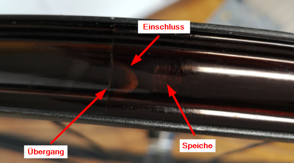

Schau mal das Tape in der Felge an, obs irgendwo nicht mehr sauber klebt.
Hatte das gleiche Phänomen. Mit viel Druck kein Luftverlust. Mit Fahrdruck war der Reifen innerhalb weniger Stunden platt. Habe dann das Tape neu verklebt und dann hat die Luft gehalten.
Hab nur das hier gefunden. Kann mir aber nicht vorstellen, dass es daran liegt?
Sonst sieht das Band rundum gut aus.
Doch das kann schon reichen. Luft und Flüssigkeiten kommen an vielen Orten durch. Besonders unter Druck.
Kannst auch mal einen Schlauch einlegen und ans max. aufpumpen. In der Hoffnung das Band wird wieder richtig angedrückt.

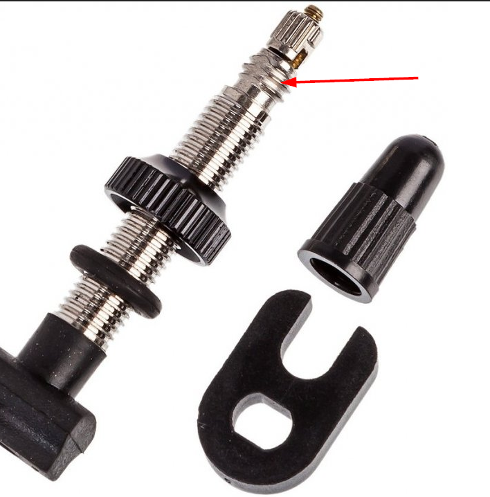

Ich denke ich habs. Der Teil hier war nicht ganz eingeschraubt. Jetzt kommen unter Wasser keine Bläschen mehr an der Stelle.

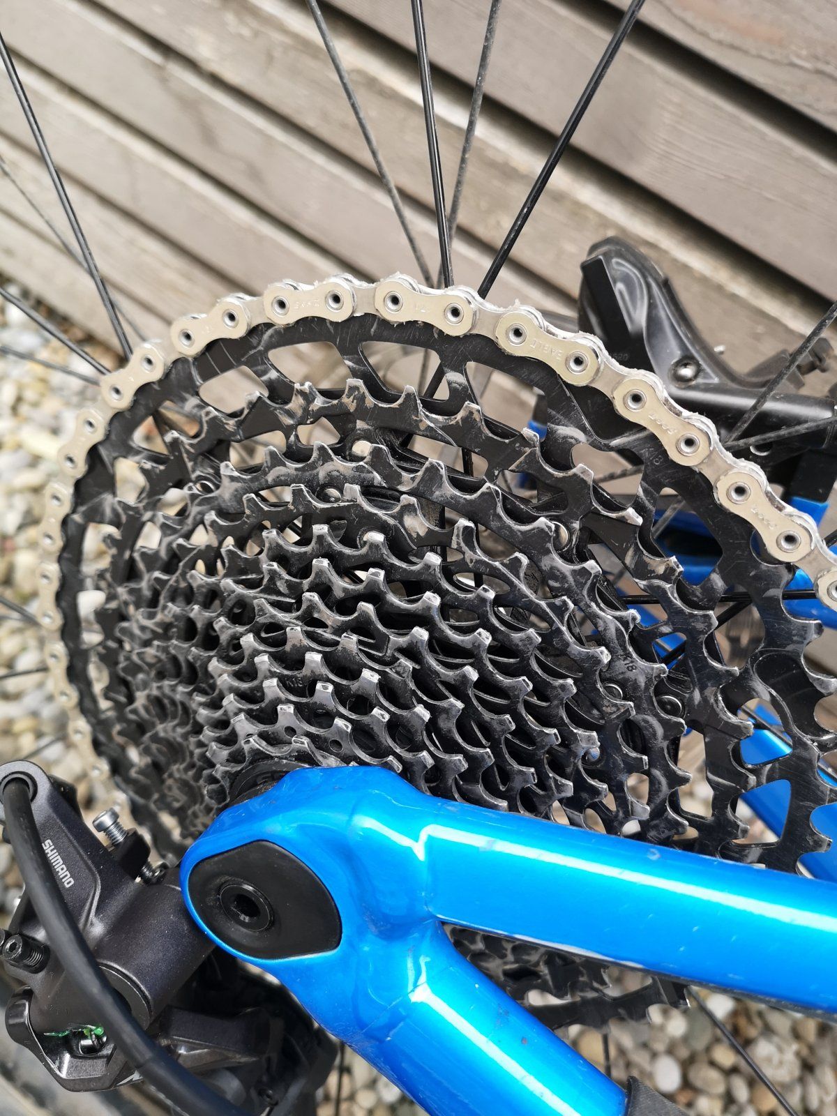

Da ich beim Reinigen die Kassette auseinander genommen habe und nicht mehr wusste wie Space draufkommen, habe ich es nach Logik (und alten Abdrücken) gemacht.
Sieht meiner Meinung nach gut aus. Was sagt ihr?

Die Kette schaut auch etwas lang aus, dass kann aber auch an der falsch eingestellten B-Schraube liegen.

Stell die B-Schraube mal so ein , wenn du auf dem größten Ritzel bist, das der Abstand vom oberen Pulley zum Ritzel so 5-8mm beträgt.
Bei deiner Kombi hilft dir weder das Chaingap tool von Sram für ein Shimano Schaltwerk noch die Markierung am Shimano Schaltwerk für eine Sram Kassette

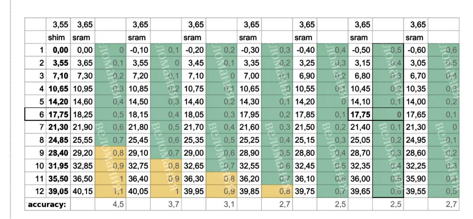

Nur mal so am Rande: NX-Kasette mit Shimano-Trigger? Shimano und Sram haben unterschiedliche Abstände zwischen den Ritzeln bei 12x. Diese Kombi wird das evtl. tolerieren, aber nie exakt werden. Die Einstellung wird nie über die ganze Bandbreite sauber schalten. Hier hätte man einen Sram-Trigger nehmen sollen. Oder eine passende Kasette, z. B. Sunrace MZ903 (nicht MZ90).
Das dürfte über die Gesamtbreite der Kasette mehr als einen Milimeter ausmachen. Genau gesagt 1,1mm. Selbst habe ich das nicht verglichen. Ich habe kein SRAM. Ich hänge gleich noch mal eine Tabelle mit an.
Das ist auch der Grund warum Sunrace 2 verschiedene Kasetten anbietet. Die MZ903 für Shimano und die MZ90 explizit für SRAM.

Ab 12x kann ein SRAM-Trigger nicht mehr mit einer Shimano-Kasette 1:1 gemixt werden. Die Schaltabstände sind nicht gleich. Bei 11x schon.
Weiterhin ist die Shimano 12x-Kette nicht mehr mit SRAM n-w KB‘s kompatibel. Das muss auch beachtet werden. Und meiner Erfahrung nach schaltet die Sunrace mit der SRAM-Kette besser als mit der Shimano 12x. Das Schaltwerk ist egal, solange die Kapazität passt. Wichtig ist immer dass die Kombo Trigger-Kasette kompatibel ist.
