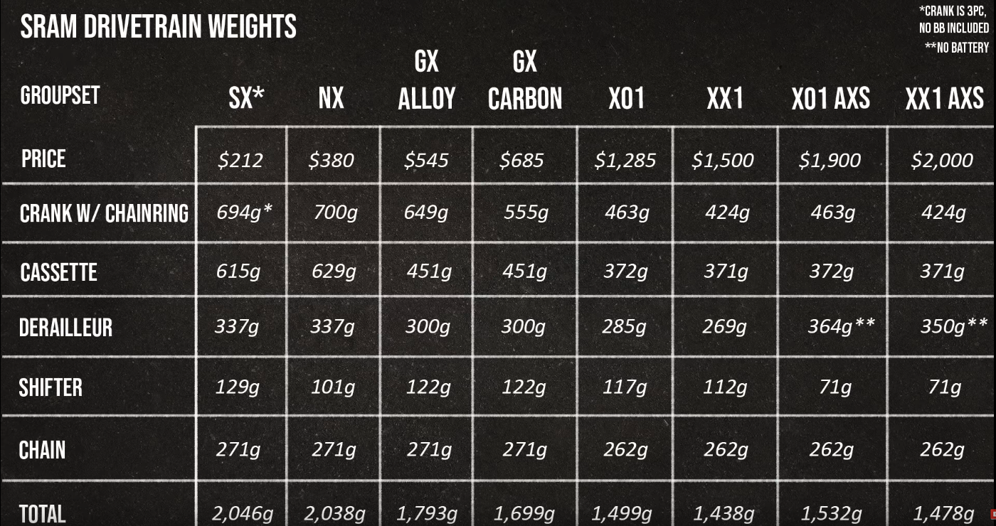

Was ist der Vorteil vom GX Schaltwerk gegenüber dem NX Schaltwerk?
Könnte das die Schaltperformance verbessern?
Ich rede weiterhin nur davon ohne Probleme die Kassette hoch und runter zuschalten.
hauptsächlich das Material/Gewicht + Verarbeitung. Die Technik ist bei allen Eagle Systemen im Prinzip gleich. soweit ich weiß aber vielleicht klärt uns noch jemand auf 🤓.
