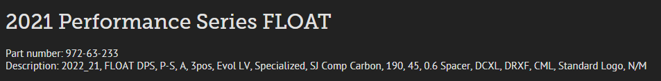

FBXH ist die Tune ID
Danke schön! Meiner hat D6FG, also was anderes. Irgendwie hat die Fox Seite aber gerade Schluckauf bei mir. Deswegen kann ich nicht nachschauen, was das bedeutet. Ich probiere es morgen noch einmal.
@SinusJayCee Frag den Verkäufer doch mal nach dem Tune. Im Stumpy-Faden hat irgendwer mal was dazu geschrieben bzgl. Passung zum Hinterbau.

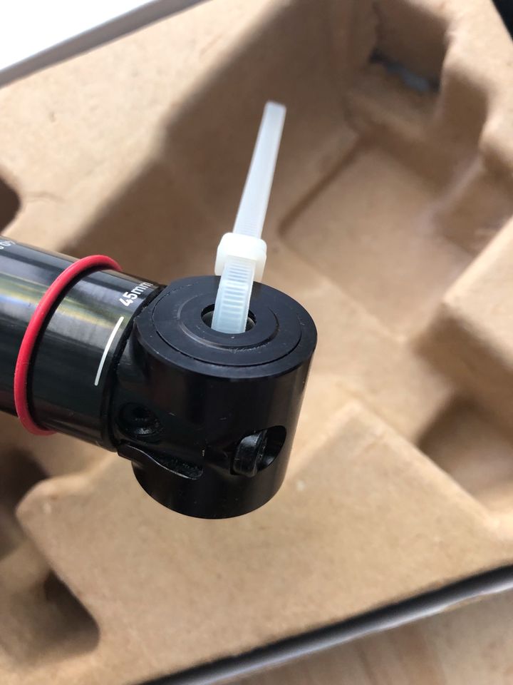

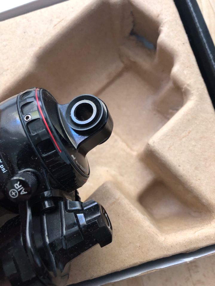

Der Dämpfer ist wohl aus einem High Tower, wurde nur ein Wochenende gefahren und hat keinerlei Gebrauchsspuren. Der hat ein Mid-Tune.
Weiß jemand, was das für eine Aufnahme ist?
Das passt ja so erst einmal nicht in des Stumpi. Aber kann man die große Tonne abnehmen?
Die obere Aufnahme sieht recht normal aus:

Den verlinkten Kleinanzeigen-SD kannste ziehen lassen, die untere Aufnahme ist Santa-spezifisch (Lager statt Gleitbuchse) und passt bei dir (und den allermeisten Rädern) nicht, deshalb werden die überall so verschleudert.
Der tune unterscheidet sich nur in der Rahmenbezeichnung. Eins ist für den Comp Rahmen S2-6 und eins fürs Comp Carbon.. FBXH und D6FG sehen beide so aus:

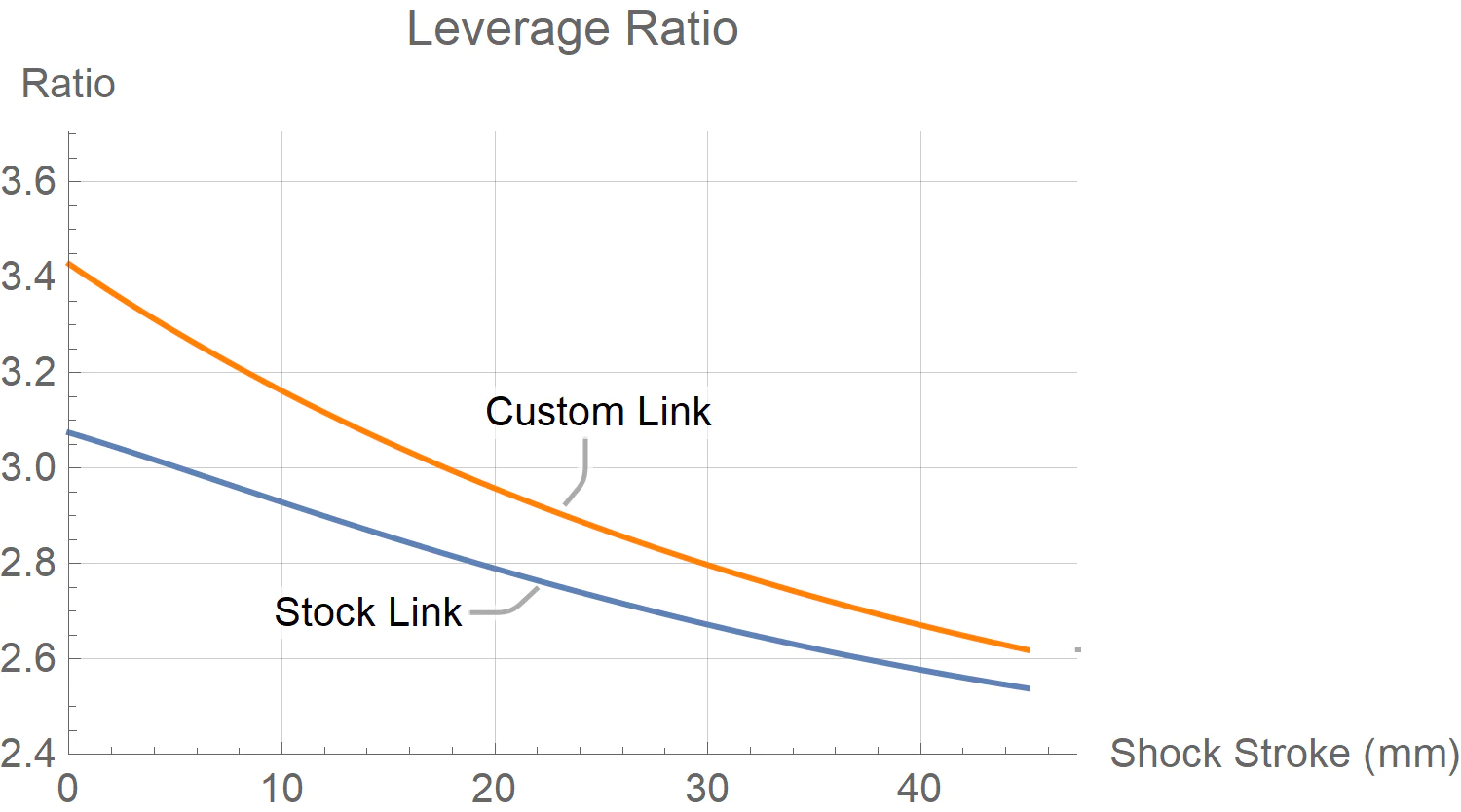

Zum Cascade Link, was er macht ist die Progression erhöhen.
Alternativ geht das auch mit Tokens, allerdings beeinflussen die die Kennlinie auch im unteren Bereich leicht. Für den DPS mit seiner Degressiven Kennlinie verstehe ich das so, daß die small bump compliance, die ohnehin nicht so toll ist noch weniger feinfühlig wird mit Tokens. Ich verstehe degressiv aber auch so, daß der Gegenhalt im mittleren Federweg ggf. besser ist als mit einem linearen Dämpfer.
Wenn Du davon ausgehst, daß ein neuer Dämpfer vielleicht ein wenig linearer aufgebaut ist, dann ist das mit dem small bump compliance weniger ein Problem und Du kannst die Progression durch Tokens erhöhen, wobei sich im unteren Bereich nicht viel tut, im oberen aber durch die Progression Durchschläge vermieden werden. Und wie mein Prüfer in physikalischer Chemie im Diplom zu meiner Komilitonin sagte: "Glauben Sie Herrn Seitenschneider nicht alles was er sagt" :D

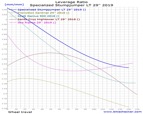

Hier ist die Leverage Ratio vom 2019er Stumpi - da wird sich nicht viel daran geändert haben. Sehr schöne, einfach progressive Kurve. Da passen normale Dämpfer Setups:
Quelle:
https://linkagedesign.blogspot.com/search?q=stumpjumper
Quelle:
Das 2021 gibt es da auch, da wird die Kurve zum Ende hin etwas flacher was vermutlich kleinen Luftkammern entgegenkommen soll.
Cascade Link, also progression durch den hinterbau ist nicht das Gleiche wie Progression durch Token.
Token:
Cascade Link:
Token wirken Hauptsächlich im hinteren teil des federwegs. Dazu kommt das der Cascade Link den Federweg erhöht.
Eine gut designte Porgressionskurve am hinterbau sorgt für mehr smallbump Compliance, mehr gegenhalt, Mehr durchschlagsschutz.
Das wird man mit token nur schwer hin bekommen.

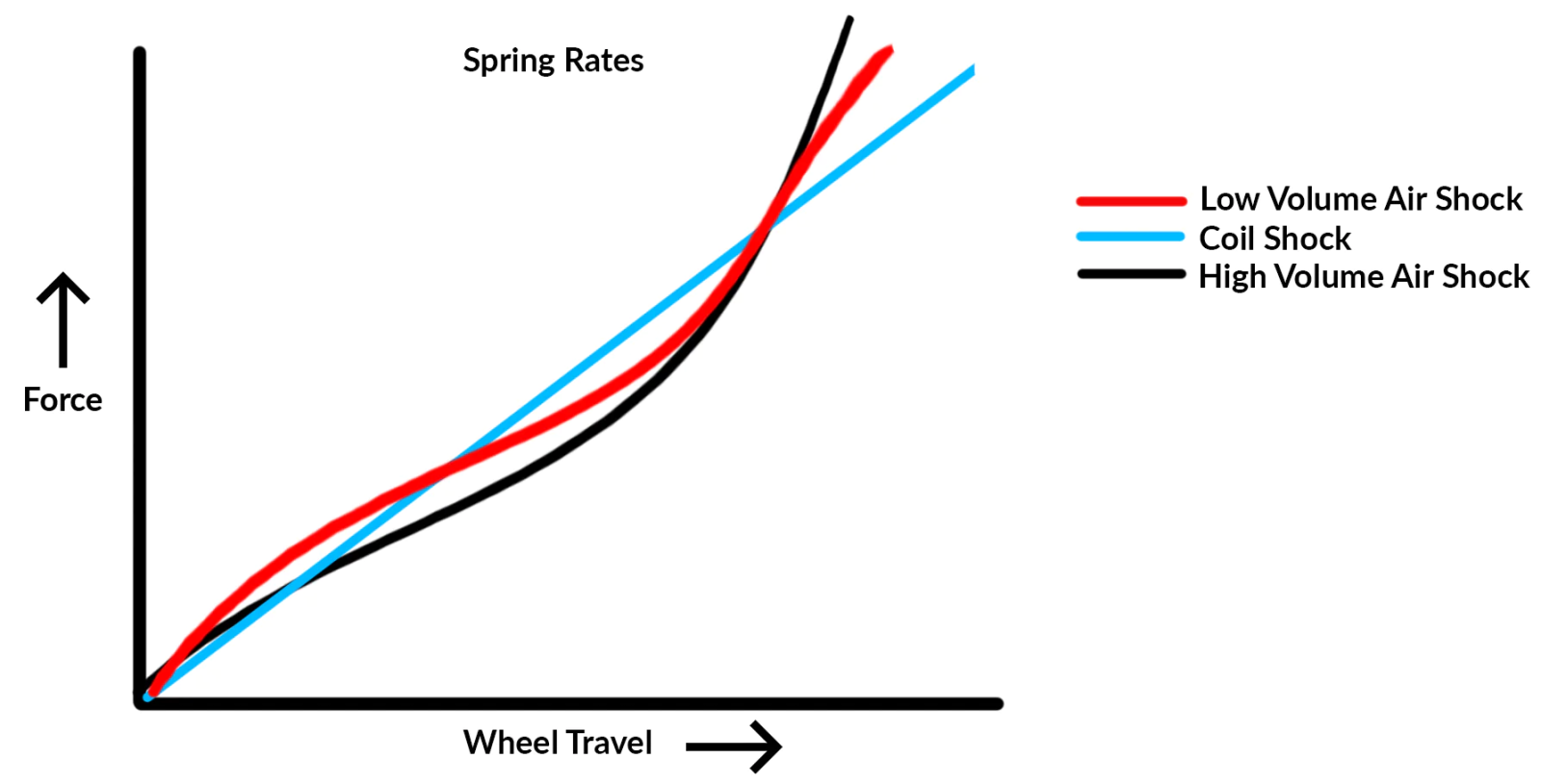

Auch das würde ich anders verstehen.
Ich denke mit degressiv könnte der Bauch gemeint sein den Luftfedern typischerweise im mittleren bereich haben.
Man sieht deutlich wie eine Lineare Coil kurve in der mitte mehr gegenhalt hat. Coil ist halt im endstroke im nachteil was duchschlagsschutz angeht.
Leverage Curve der Kinematik und Kraftverlaufskurve des Federbeins muss man miteinander multiplizieren, um die Verlaufskurve des Gesamtsystems zu erhalten. Hinterbau-Kinematik und Dämpfer sind quasi in Serie geschaltet.
Token:
Cascade Link:
Bei den Diagrammen beachten, dass im zweiten Diagramm quasi nur ein Ausschnitt abgebildet ist, denn die Skala links geht nicht runter auf 1 (da ein Übersetzungsverhältnis angegeben ist, wäre der Boden 1 und nicht 0), sondern nur bis 2,4. Im ganzen Diagramm wäre unter der Linie viel Raum. Beim ersten Diagramm ist dagegen „der Boden“ vorhanden. Entsprechend ist das Leverage Ratio viel weniger progressiv, als es erscheint, jedenfalls viel weniger progressiv als die Kraftverlaufskurve des Luftdämpfers oben.

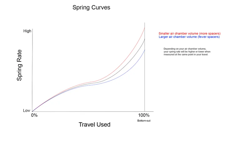

Das mit „degressiv“ ist richtig, die Grafik ist allerdings etwas seltsam. Dass der High Volume Shock am Ende progressiver ist als der Low Volume Shock, macht irgendwie keinen Sinn.
Dito, habe ich mir auch gedacht. Bei grossem Volumen ist i.d.R der Druck etwas höher, worauf dann eine linearere Kurve mit Endprogression entsteht.
Ich mag viel Volumen, negativ wie positiv (bei Gabel und Dämpfer), fahre dann keine Token und dafür etwas mehr Druck. Bei der Lyrik war Debon Air B1 meiner Meinung nach die beste Luftfeder, u.a. wegen des "riesigen" Negativvolumens (~50% mehr als bei A1), was bei C1 und D1 wieder deutlich verringert wurde, vermutlich weil einige Gabeln mit B1 ca. 5 mm Federweg verloren haben (Negativkammer hat die Gabel im Stand weiter "reingedrückt").

Ist der Link denn so extrem? Der Stumpi-Hinterbau ist ja schon ziemlich linear. Das hat auch gut zu der linearen 34 Rhythm gepasst. Die Lyrik ist aber merklich progressiver. Da fände ich etwas mehr Progression am Heck nicht schlecht. Ich finde es aber schwer die Kurven zu beurteilen.
Mein Alu-Modell fehlt leider. Ich würde denken, dass es wegen dem Horst-Link etwas näher am 2019er Stumpi ist.
Da wird in der Lev Ratio kein Unterschied zwischen Al und Carbon sein. Ich würde mal schauen ob du dir irgendwo ein ShockWiz kaufen oder besser ausleihen kannst und mal messen, wie weit du von einer guten Einstellung entfernt bist. Idealerweise hat man 2 ShockWiz um die Gabel im Zusammenspiel mit Dämpfer zu messen. So haben das einige meiner Kumpel gemacht und konnten mit guten Seriendämpfern (einstellbar mit LSC, HSC, Rebound) sehr gute Setups finden.

Ich hätte gedacht, dass die sich wegen der anderen Hinterbaukonstruktion (Flex-Strebe vs. Horst-Link) eher unterscheiden. Außerdem hat das Alu-Modell einen Flip-Chip im Horst-Link, während das Carbon-Modell den am Dämpfer hat. Das SJ MJ19 hat wiederum die gleiche Konstruktion wie das Alu-SJ MJ21, aber andere Maße.
Die Links sind auch beim MJ21 Carbon und Alu anders (S204300004 fürs Carbon und S204300006 fürs Alu). Dafür Teilt sich das Alu-Modell einige Hinterbaukomponenten mit dem SJ Evo:
https://support.specialized.com/stumpjumper/de/service-maintenance/original-parts
Darüber hatte ich auch schon einmal nachgedacht. Beim Dämpfer habe ich aber ohnehin wenige Einstellmöglichkeiten (Druck, Spacer und Rebound). Für die neue Gabel wäre es auf jeden Fall interessant und wenn ich mich später für den SDU entscheide. Allerdings kenne ich keinen mit ShockWiz, hatte aber auch noch nicht im lokalen Forum gefragt.
Ich bin das Al Comp. 2021 von meinem Sohn mit dem "billig" Fox Dämpfer gefahren und fand das jetzt nicht total schei$$e. Specialized kann schon gescheite Kinematik konstruieren. Die Lev Ratio und die Kraftkurve beim Stumpi sind harmonisch, einfach. Da sollte ein einstellbarer Seriendämpfer gut mit klar kommen. Der originale Link ist sicher nicht verkehrt.
Der DPS mit dem Specialized-Tune und der Hinterbau im Allgemeinen soll auch gar nicht so schlecht sein. Mir fällt hauptsächlich auf, dass er immer ziemlich weit durchsackt, aber ohne durchzuschlagen. In Kombination mit der Lyrik finde ich das etwas unharmonisch.
Außerdem hatte ich in englischsprachigen Foren gelegentlich gelesen, dass der DPS härte Gangarten nicht so gut ab kann. Ich würde mich jetzt nicht als extremen Fahrer beschreiben, aber man könnte die These durch den Ausfall bestätigt sehen.
Der Tuning Link hat einfach weniger Dämpferweg pro Einheit Federweg und wird somit etwas weicher, aber auch "schlechter" gedämpft (weniger Weg = weniger Ölfluss), dafür theoretisch etwas mehr Federweg.
Ich kann schwer einschätzen, wie viel die 8mm Unterschied ausmachen, sowohl im negativen (Dämpfung) als auch im positiven (mehr Federweg).
Das hat mein Sohn auch so bestätigt. Dämpfertausch wäre sicher eine Option. Mit Spacern kannst du nur die Endprogression beeinflussen. Mehr Gegendruck im mittleren Bereich lässt sich nur begrenzt über Tuning oder besser mit anderen Dämpfer realisieren. Da bringt der Tuning Link aber nichts - hat ja die gleiche Kurve.
Mehr Federweg kannst du kostenlos haben, wenn du den Begrenzer rausmachst. Korrigiere mich wenn ich falsch liege, aber soweit ich mich erinnere hat das Al. Comp ein Begrenzer verbaut. Dann muss man natürlich schauen, ob es keine Berührungen gibt, wenn er weiter einfedert. Mit Entfernung des Begrenzers hast du auch mehr Kammervolumen.
OK, so tief bin ich da nicht drin - die Kinematik ist dennoch so ähnlich, das man als Laie da wahrscheinlich kein Unterschied spürt, bei gleicher Ausstattung.
