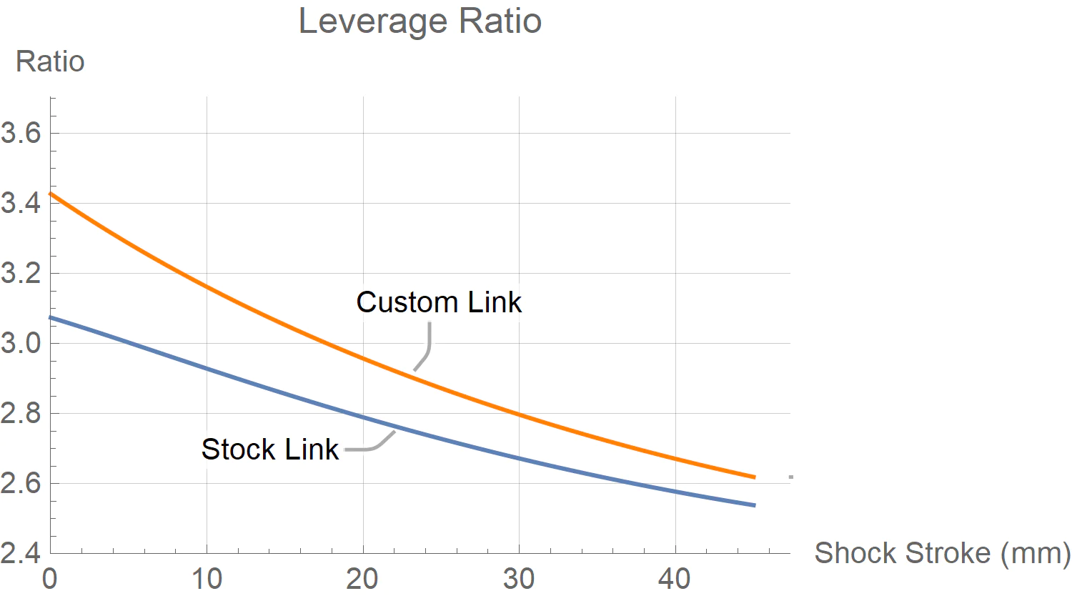

Der Cascade Link hat 2 effekte, Die kurve ist höher, also das insgesamte übersetzungsverhältniss ist größer, und die Kurve ist progressiver.
Das übersetzungsverhältnis ändert sich stärker über den federweg.

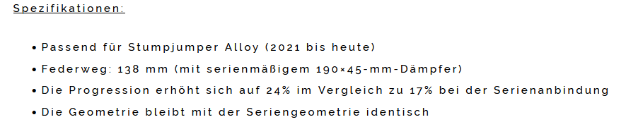

hier die infos von Cascade:
Durch die höhere Progression wird natürlich auch der midstrocke support verbessert.
Zur erklärung was wir hier eigentlich sehen.
Auf der Y achse ist das verhältnis von weg am rad zu hub am dämpfer, Auf der X achse der dämpfer hub.
Je höher der "ratio" ist desto "leichter" ist es für das rad den dämpfer in bewegung zu setzten. der hebel den das rad auf den dämpfer hat ist größer.
Tiefer in dem Federweg wird der hebel dann kleiner. das sorgt für midstroke support da es sozusagen immer schwieriger wird für das Rad den dämpfer zu komprimieren.
Beim Stock Stumpjumper ist die progression offenbar gerade mal bei 17%. das ist im vergleich zu gut funktionierenden Hinterbauten mit vergleichabrem Federweg wenig.
die 17% beschreiben wie stark sich der Hebel über den Federweg verändert.
Wenn im zusammenhang von LR kurven von Progression gesprochen wird dann ist damit die steigung der Kurve gemeint.
Ich glaube technisch gesehen ist das sogar der falsche begriff. hat sich aber so eingebürgert
Zum vergleich:
Ein norco optic hat einen LR von 3.1-2.55 also ~21% progression
ein Spectral 125 hat 3.05-2.25 also ~35% progression.
Tallboy: 3.05-2.35 also ~30% progression.
Ich denke der Cascade link wird die Smallbump compliance und den Midstroke support spührbar verbessern. Auch der Durchschlagsschutz sollte besser werden.
Ausserdem ist die Progression mit CL bei 24% alles andere als extrem. ich gehe nicht davon aus das das bike zu schnell harsch wird.
Wie viel Progrssion man haben will ist natürlich ein stück weit geschmackssache, aber so wie @SinusJayCee den hinterbau an seinem Stumpjumper beschreibt wird der Cascade link mmn am ehesten die probleme beheben.
Der Cascade link hat natürlich nicht nur vorteile.
Der LR an sich, also die höhe der kurve ist recht extrem beim stumpi. es wird viel federweg aus wenig hub generiert.
Daraus resultiert ein hoher druck im Dämpfer.
Der Cascade link ist also nicht zu empfehlen wenn @SinusJayCee schwer ist und mit dem Druck im dämpfer oder die dämpfung bereits am limit ist.
Der Tuning Link hat einfach weniger Dämpferweg pro Einheit Federweg und wird somit etwas weicher, aber auch "schlechter" gedämpft (weniger Weg = weniger Ölfluss), dafür theoretisch etwas mehr Federweg.

Ich meinte die Kurve hat den selben Charakter. Der Cascade hat in allen Bereichen eine höhere Übersetzung, d.h grösseren Hebel, bedeutet weniger Gegenhalt bei gleichem Druck, dafür mehr Federweg. Die Progression ist minimal grösser. Das würde ich nicht spüren. Ich merke schon fast kein Unterschied zwischen Capra MK2 und LV 601 MK4. Da sind die Kurven auch sehr ähnlich, aber schneiden sich immerhin. Capra ist zum Schluss progressiver mit weniger Hebel. Wir haben beide Bikes mit gleichem Dämpfer 250*75 - die Hinterbauten funktionieren bergab gefühlt fast identisch. Blind geradeaus könnte ich nicht sagen welches Bike ich fahr. Bei gleicher Strecke ist auch der SAG Ring genau gleich weit runter. Vielleicht bin ich aber auch einfach zu unsensibel dafür.
Ich meinte die Kurve HT den selben Charakter. Der Cascade hat in allen Bereichen eine höhere Übersetzung, d.h grösseren Hebel, bedeutet weniger Gegenhalt bei gleichem Druck, dafür mehr Federweg.
ja zusätzlich hat er aber auch eine größere steigung. 24% statt 17%. das sind immerhin 7% unterschied.
und ich halte diese 17% für den schwachpunkt des SJ hinterbaus.

Klar, das original hat in jedem bereich eine niedrigere übersetzung.
Wenn wir aber über gegenhalt sprechen dann meinen wir doch wie sich das rad verhält wenn man damit fährt und in den mittleren federwegsbereich kommt.
Du vergisst das man aufgrund des höheren Übersetzugsverhältnis die Federhärte erhöht um wieder auf dem selben SAG zu landen.
Solange der Fahrer als nicht so schwer ist das es nicht möglich ist den SAG entsprechend einzustellen und die dämpfung nicht am limit ist wird das SJ mit Cascade link mehr gegenhalt bieten.
oder anders gesagt:
Die höhe der kurve ist relevant für die federhärte
Die form der kurve ist dafür verantwortlich wie sich der hinterbau verhält bei einem gewissen SAG.

So langsam verstehe ich die Grafik. Aber arbeiten da nicht zwei Effekte gegeneinander, also die Progression der Luftfeder und die des Hinterbaus?
Nein, Die kurven von Dämpfer und Leverage ratio haben ja nicht die selbe einheit auf der Y achse.
Das eine ist das hebelverhältnis, wenn die kurve sinkt braucht es mehr kraft.
Das andere ist einfach kraft. also steigende Kurve--mehr kraft.
Du kannst die kurven also nicht einfach übereinander legen.

Wo siehst du die unterschiede zwischen SJ Cascade Kurve und optic?
Abgesehen davon das das Stumpjumper mehr federweg aus den 45mm shock stroke quetscht?
Hast recht, ich hab es mir nochmal angeschaut, riesig sind die Unterschiede nicht. Optic ist auch gar nicht mal so progressiv, wie ich dachte, aber immer noch mehr als Cascade Link, jedoch deutlich weniger als irgendwelche YTs.
Für schwere Fahrer ist sicherlich das allgemein hohe Übersetzungsverhältnis ein großes Problem, aber das skaliert ja auch runter. Wenn du bei einem normalen Übersetzungsverhältnis mit normalem Gewicht in der Mitte der Dämpfung bist (die Sache mit der Gauß Verteilung), dann bist du halt beim Stumpi nicht mehr in der Mitte der Bell Curve. Macht die Anpassung problematischer, weil der Verstellbereich evtl. nicht ausreicht. Braucht dann halt eher einen Tuner.
Zudem hat die Optic Leverage Rate den Vorteil, dass sie hinten raus etwas linearer wird als das Stumpi bzw. In der Mitte im Vergleich etwas progressiver. Das macht weniger Probleme mit dem Ausbalancieren von genug Gegenhalt in der Mitte und dann evtl. zuviel / zu früh Progression hinten raus (Fahren gegen die Wand) oder andernfalls gute Progression hinten raus, aber dafür etwas schwach in der Mitte.
Aber insgesamt finde ich die Kinematik vom Stumpi nicht verkehrt, vor allem wenn man bedenkt, wofür das Rad gedacht ist. Das einzige echte Problem ist, dass sie halt viel Federweg aus wenig Hub holen. Ich selbst hab ja das Stumpi Evo, das zwar progressiver, aber jetzt nicht komplett anders ist, und ich komm sehr gut damit klar, obwohl ich jetzt nicht gerade leicht bin.
Aber man muss die beiden doch miteinander verrechnen, um die nötige Kraft beim Einfedern zu bekommen, oder?
Das Hebelverhältnis sorgt dafür, dass man am Ende mehr Kraft braucht. Gleichzeitig sorgt die Progression der Luftfeder dafür, dass am Ende ebenfalls mehr Kraft für die Kompression gebraucht wird (sogar mehr oder weniger exponentiell). Also steigt die Kraft-Kurve für das Hinterrad am Ende noch steiler an.
Interessanterweise hat das SJ Evo den gleichen Link wie mein SJ Comp Alloy. Der Dämpfer hat aber mehr Hub (55mm statt 45mm = 22% mehr) und das Bike hat mehr Federweg (150mm statt 130mm = 15%). D.h. das Verhältnis von Federweg zu Hub ist etwas besser als beim normalen SJ. Wäre mal interessant zu wissen, ob man in das normale SJ einen Dämpfer mit mehr Hub einbauen kann.
