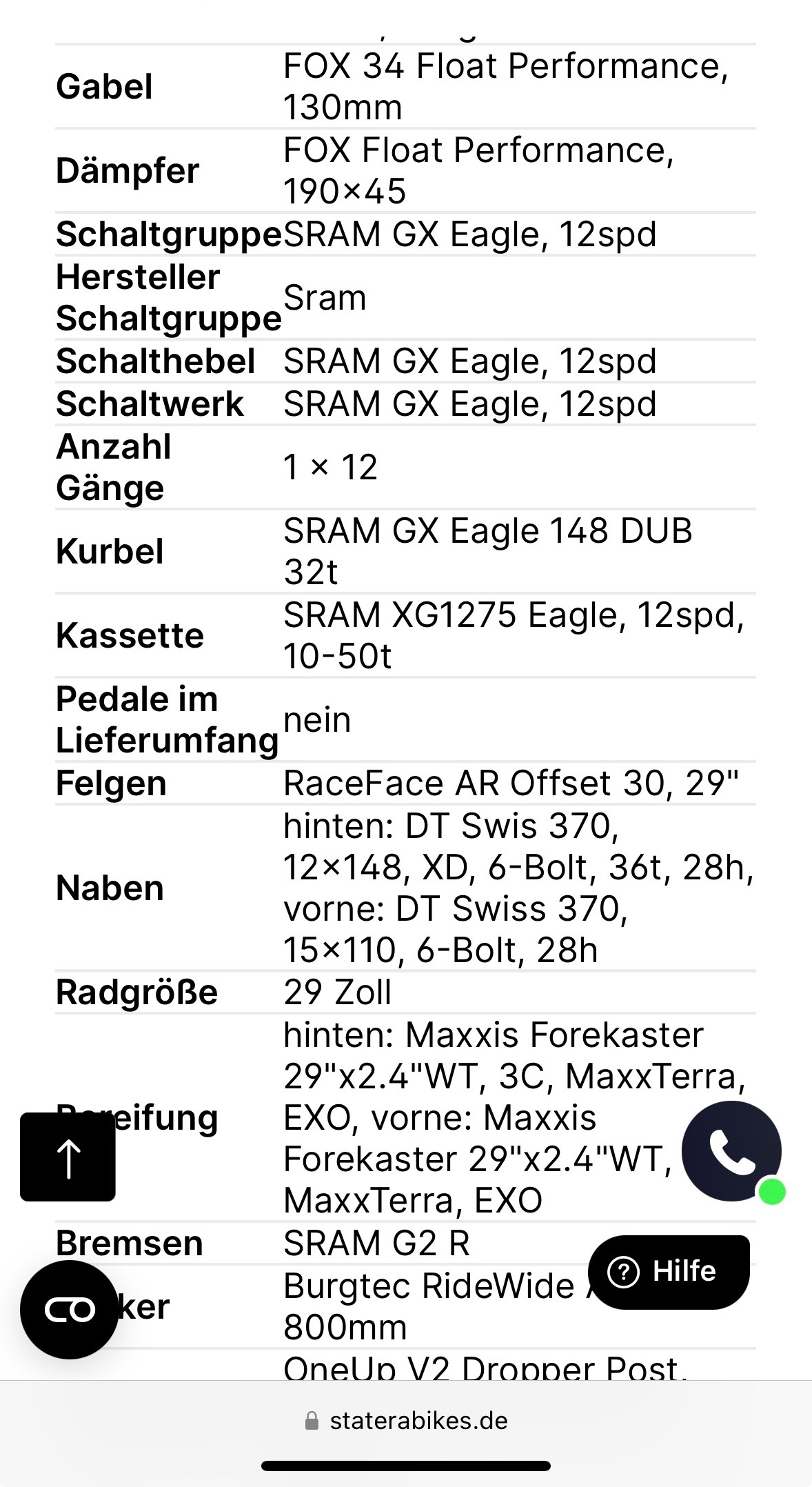

Ich habe das Santa Cruz Tallboy 5 CS.
Die Vario Stütze ging letztens gar nicht mehr rein und ich musste den Widerstand reduzieren. Jetzt geht es wieder aber sehr langsam.
Ich habe gedacht ich könnte sie ja durch eine bessere ersetzen. Dabei kam mir der Gedanke dass ich andere Parts auch Upgraden könnte.
Allerdings bin ich nicht so tief in der Materie um zu wissen was die besten/ Sinnvollsten Upgrades sind.
Vllt habt ihr Tipps/Anregungen für mich, was wichtig wäre.
Vielen Dank

Shimano slx 4 kolben z.B. gibts gerade günstig bei bike discount. Oder Formula Cura 2 , Magura Mt5 geht auch....alle genannten sind um Welten besser als die G2
Was ist der Irs?
Und was sagt ihr zur Vario Sattelstütze?
Dämpfer etc.?
Ich wäre bereit ein bisschen Geld zu investieren.
Vielen Dank für die Antworten bisher.
LRS = Laufradsatz, deine Felgen/Speichen/Naben.
Die OneUp Stütze ist gut. Die Bremsen sind m.M.n der Punkt den man direkt upgraden kann. Alles andere ist solide, einfach erstmal fahren.

Moin, fahre die gleiche Version (V5) seit letztem Jahr und habe gleich die Bremsen gewechselt auf Magura MT-Trail und ganz wichtig, die vordere Scheibe auf 203mm angepasst. Die verbaute reverb sackt bei meinem aktuell ab und fährt je nach Temperatur unterschiedlich schnell aus und ein...ein Austausch bietet sich bei mir an, du hast ja schon die one up...
LRS aus meiner Sicht nicht so relevant. Gewicht ist sicher verbesserungsfähig. Nicht überzeugend finde ich die Fox34 bei Wurzelteppichen oder Bremswellen, das kann meine dvo sapphire wesentlich besser. Wirklich passend finde ich die Reifenwahl dissector/recon. Das tallboy fährt sich ansonsten sehr intuitiv und hängt gut am Gas. Beste bike für mich bisher.
