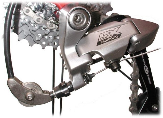

Über eine Eigenbau-Variante mit kleiner Umlenkrolle o.Ä. habe ich aber auch schon öfter nachgedacht. Die russische Variante wäre wohl ein Schaltwerkumlenker a'la Shiftmate:

Ob die Kräfte beim Umlenken des Zuges nun so groß wären, dass man eine Riesenrolle wie beim Schaltwerk auf dem Foto braucht, wage ich zu bezweifeln. Da wäre sicher auch eine Lösung möglich gewesen, die nicht mehr "aufträgt" als eine Classic mit Magnetgehäuse. So was wie Specialized bei der Command Post auch im Angebot hat, nur eben tiefer angesetzt.

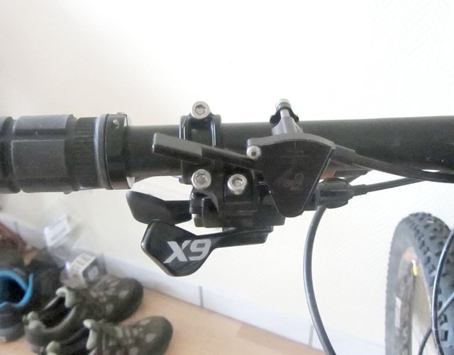

Gute Lösung, habe ich auch bereits probiert, ist aber nicht so richtig ergonomisch, oder? ICh muss den Dauemen schon ganz schön spreizen um da ranzukommen...
für mich passt das so sehr gut ;)
wenn Du dein Bild mit meinem vergleichst, sieht meine Schalthebelstellung auch anders aus...
ausserdem ist mein GD Hebel leicht gebogen um nicht an Brems-/Schalthebel anzustehen ;)

Im übrigen ist die Rechtshebelbefestigung auf der linken Seite wie im Bild gezeigt relativ sicher vor Bruch, weil beim Fall auf den Lenker die Schraube der Trigger-/Bremseinheit höher ist und so das Schlimmste verhindert. Nichts desto trotz ist diese Position nicht so richtig ergonomisch und ein Verbiegen des Hebels würde das für mich eher schlimmer machen, weil ich den Daumen noch weiter weg spreizen müsste.
