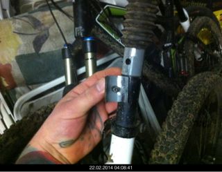

Edit
Nette Mail an GD schreiben und hoffen. (Wie man in den Wald hineinruft, so schallt es heraus :))
Ich hatte das gleiche Problem. Auch nach Ablauf der Garantie hat GD kostenlos die komplette Outer-Tube getauscht. In der neuen Version ist das Teil zusätzlich festgeschraubt.
Anfang Januar das gleiche Problem gehabt. 40,00 USD zzgl Versand, und eventuell Zoll, dafür aber einen Komplettservice dabei, sollte es kosten. Oder ienen Sonderpreis für eine neue Stütze.
Habe dann die Klebeflächen gereinigt und mit 2K Kleber wieder angeklebt. Während der Aushärtephase mit Schlauchschellen angepresst. Hält bis dato.................
