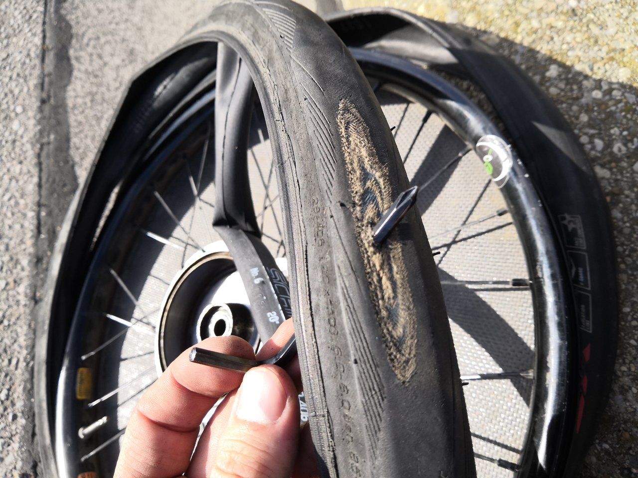

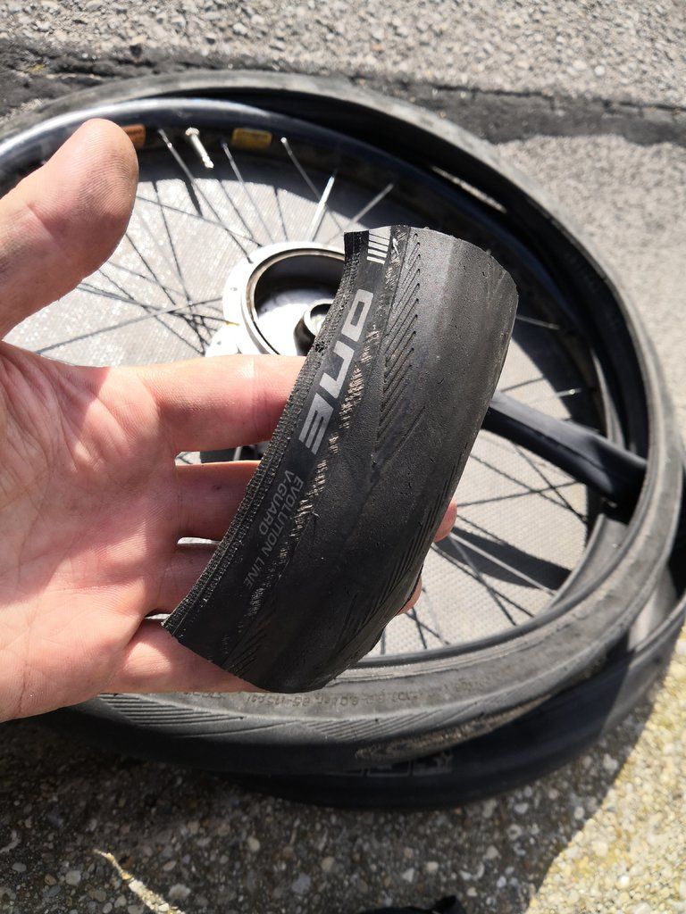

- Die Vorderreifen verschleißen regelmäßig. Und dies plötzlich. Sie platzen einfach.
Sowas ist mir in meinem Fahrradleben noch nie passiert. Bei Velomobilen aber normal.

2. Reifen vorne geplatzt (kein Ersatzreifen dabei). Reifen so gut wie niegelnagelneu. Absolut keine Abnutzung vorher erkennbar.
PS: Später von Schwalbe aus Kulanz einen neuen Reifen bekommen.

Reifen: ja, verschleiss ist da höher als beim UP
in der Regel halten meine schnellen Reifen so 3000-4000km vorne und 7000km hinten
die Nutrak vorne vielleicht nur 2000-3000km -dafür kostet aber einer auch nur 7 Euro
und ist ja in 5-6min auch gewechselt (geht ja einfacher und schneller, als am Aufrechtradl)

wegen deinem Reifen platzer noch ein Tipp:
wenn du nicht immer einen Ersatzreifen mithaben willst:
ich hab ein STück eines alten, schon recht dünnen Reifens immer mit
das kann ich bei einem Reifenplatzer mit tatsächlich Loch im Reifen (nicht nur Schlauch) dann einlegen:
das hat bei mir dann tatsächlich noch für weitere 270km (weil ich dann doch nicht gleich neuen Reifen aufgezogen haben) gereicht..
dann hat es zu "Hubbeln" angefangen, und ich dann Reifen getauscht

schaut wild aus, würd ich bei einem Aufrechtrad auch nicht machen
aber bei einem VM ist ein Platzer vorne ja sehr harmlos, nicht gefährlich
da kann man das machen
