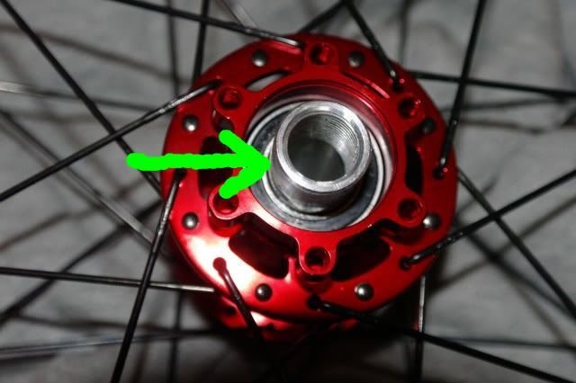

hi,
ich hab heute meinen v two bekommen. ab werk war im VR der schnellspanner-adapter eingesetzt. ich hab ne 15mm steckachse und jetzt hab ich folgendes problem:
das gewinde in der mitte bekomm ich nicht raus.
im bild wird denk ich deutlich was ich meine. kann mir jemand sagen wie ich das raus bekomme?
DANKE
hast du die version bestellt mit zusätzlichem adapter oder die reine 5mm schnellspannversion? Weil wenn letzteres, dann geht es nicht...

Hast du mal probiert die Schraube wieder in das Gewinde zu setzen... dann kannste besser dran ziehen. :daumen:
Du kannst die Gewindehülse einfach rausziehen... sie sitzt allerdings recht stramm drinne... :D
Schau dir mal den Adapter für die 15mm Steckachse an. Da sind 2 Durchmesser.. der kleinere kommt nacher dahin, wo jetzt noch die Hülse im Lager sitzt.
^ich habs nochmal so probiert. die teile bewegen sich keinen milimeter...hab irgendwie ein bischen die befürchtung, dass das die reine schnellspanner-narbei verbaut wurde, oder würde das anders aussehen?
schade dass keine anleitung vom herstellr mit dabei ist... wäre hlfrecih, bevor man etwas kaputtmacht im schraubstock... ich befürchte aber du hast die reine schnellspannversion...
Also im Endeffekt war's ganz einfach. Ein Schlag mit nem gummihammer von Bremsscheiben- Seite her und dann kann man das ganze Teil von der Gegenseite rausziehen.
