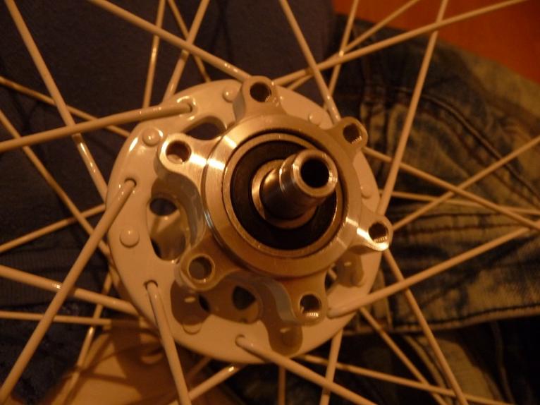

So Leute...
So sieht schätze ich mal kein 20mm VR aus -.-

ich hab jetzt auch ein v-two vorderrad. aber ich hab mit dem umbau auf 20mm irgendwie probleme. hab die schnellspannkappen schon runter. aber wenn ich die adapter drauf stecke komme ich auf ne breite von 115mm??? hat mal jemand bilder wie die richtigen adapter aussehen ich vermute mal da waren die falschen dabei. oder gibt es da noch was zu beachten?
Das müssten zwei unterschiedlich lange Adapter sein ....ein langer der auf die Bremscheibenseite kommt und ein kurzer für gegenüber.
ok danke. das hatte ich schon vermutet. bei mir sind beide gleichlang.
damit kanns ja also net gehen. werd ich mal gleich bei hibike anrufen müssen oder den einen kürzen.
Also bei mir sehen die so aus :D

ist schon geklärt. ich bekomme die richtigen adapter kostenlos nachgeliefert.
schade. eigentlich wollte ich das rad morgen fertig zusammenbauen und dann samstag fahren. jetzt muß die alter gabel nochmal kurzfristig ins rad rein damit ich mit schnellspanner fahren kann.
aber danke euch für die schnelle hilfe hat mir viel geholfen.
