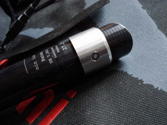

soo, seit gestern hab ich nun auch meine Reverb - erstmal provisorisch montiert.
Feine Sache! erstmal kam sie ohne Spiel, mal sehen wie sich das entwickelt. Nur, was sie einem nicht sagen - der Push-Button für den Lenker ist entweder nur rechts- oder nur links-Montage. Ich habe einen für rechts erwischt und ihn auch nicht mit gutem Willen zwischen XTR-Triggern und Formula-BRemse auf derr linken Seite dazwischen bekommen. naja, werde mich sicher auch rechts dran gewöhnen.
