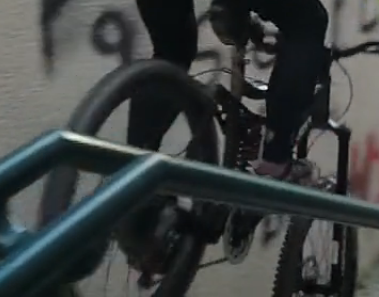

Nur so als laie:
Wenn ich genau hinschaue, kann ich in der 10er treppe die speichen des vorderrades klar erkennen. D.h. entweder hat er dort so heftig gebremst, dass das vorderrad steht und über die stufen rutscht, bis es plötzlich irgendwo grip bekommt. Dann geht es koppheister. Natürlich kann das auch ein artefakt sein (wie bei der postkutsche im western).
Am Vierer abziehen und die 10er als Landung hernehmen, wäre eine Möglichkeit. Bremsen und kontrollierter fahren, wäre die andere.
Dann hätte er aber noch schneller sein müssen, oder?
Nur so als laie:
Wenn ich genau hinschaue, kann ich in der 10er treppe die speichen des vorderrades klar erkennen. D.h. entweder hat er dort so heftig gebremst, dass das vorderrad steht und über die stufen rutscht, bis es plötzlich irgendwo grip bekommt. [...]
Stimmt! Gut beobachtet, hast auch Recht! Er macht die VR-Bremse zu, wie man auch am stehenden Reifen sieht, nicht gerade die richtige Wahl.

in meinen augen hat er nicht damit gerechnet das dieser teil der treppe ein paar mehr stufen hat.
dachte genausokurz wie die vorherigen, als er dann merkte das die länger ist und es nicht so geht wie die vorherigen ist herschte panik
..Weil er den 4rer vorher verpennt und ihm das VR absackt. Dann kommt der Rebound aus der Gabel, er ist schon zu nah am 10ner, ist ihm zu schnell weil sein Plan "Rollen" ist. Daher Bremsreflex, VR fliegt ein paar Stufen, kriegt Grip, Abflug.
Den Vierer abbremsen, wäre meine Lösung. Den Freizeitfahrer möchte ich sehen, der aus der 2m Landung/Anfahrt heraus, mit hohem Sattel, sauber einen Bunnyhop in die 10er Treppe zieht.
Also...das war jetzt kein Vorschlag, dass der Kerl da einen Bunnyhop ziehen soll. So war es nicht gemeint. Der ist doch offensichtlich überfordert. In der Slomo auch sehr gut zu sehen ist, dass er nur Passagier war. Festhalten und beten. Keinen Impuls nach hinten / Bike unter sich vor schieben an den Kanten. Ich vermute, wäre die Kamera nicht dabei gewesen, hätte er schon vorher Tempo raus genommen.
