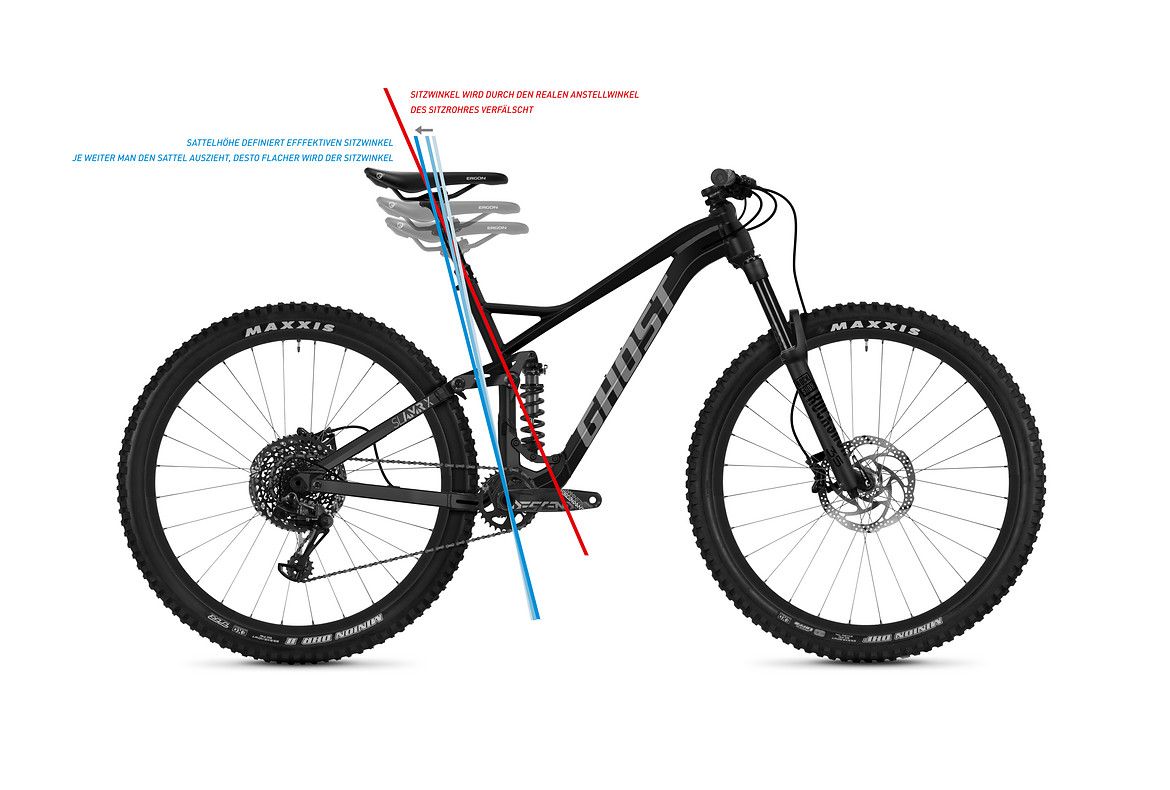

Durch den Auszug der Sattelstuetze aendert sich doch nicht der SW, auch wenn diese Vorstellung hier haeufig auftaucht. Mal dir eine Gerade auf und verlaengere diese mittels einer zweiten Geraden. Da aendert sich kein Winkel.
Deine Rechnung funktioniert aber nur bei Rahmen mit geradem Sattelrohr auf direktem Weg vom Tretlager zum Sattel und davon gibt es heute nicht mehr viele
Das stimmt nicht, genausowenig wie das Bild von @McDreck ueber dir (kanns leider nicht zitieren), nichts damit zu tun hat.
Es ging darum, dass man angeblich keinen etwas kleineren M-Rahmen fahren kann, da man hierbei die Sattelstuetze weiter ausziehen muss und sich dadurch der SW abflacht.
Das passiert aber nicht. Man sitzt auf dem L und M ja gleich hoch. Der einizge Unterschied ist der laengere Auszug der Sattelstuetze beim M. Man verlaengert eine Gerade durch eine andere Gerade und dadruch aendert sich der SW genau um Nichts, voellig egal wie das Sitzrohr geformt ist.
Was stimmt ist, dass bei gekruemmten Sitzrohren der SW flacher wird, je hoeher man sitzt. Das Problem ist aber auf dem M oder L Rahmen genau gleich gross, da man ja wohl auf beiden gleich hoch sizten moechte.
Da der sitzwinkel auf Höhe Oberkante Steuerrohr angegeben wird und M und L unterschiedlichen Stack haben, sollte sich theoretisch bei gleichem effektiven sitzwinkel der reelle sitzwinkel unterscheiden.
Dadurch wäre man in Größe M dann tatsächlich weiter hinten als in Größe L.
Bei so Rädern wie in meinem Bild gibt es einen Sweetspot, innerhalb dessen der Sattel für den Fahrer in einer günstigen Position ist. Wird der Auszug zu hoch, geht der Sattel nach hinten. Der reale Sitzwinkel flacht sich übermäßig ab. Ein extremer Sattelauszug sollte also besser vermieden werden.
Ob das tatsächlich so ist oder die Hersteller einfach sehr grob auf/abrunden ist die andere Frage...
Gilt aber nur bei (stark) abgeknicktem Sitzrohr. Wenn das Sitzrohr einigermaßen gerade ins Tretlager zielt, wie meist bei 27,5" und HT, sollte das dann nicht mehr gelten.
Der Sitzwinkel und der Sitzrohrwinkel sind bei den allermeisten heutigen Bikes nicht identisch. Der Sitzrohrwinkel ist flacher. Meist umso mehr Federweg und Laufradgröße, um so flacher der Sitzrohrwinkel. Da die beiden Winkel nicht identisch sind, ändert sich sehr wohl der Sitzwinkel (klassisch zum Tretlager gemessen) bei höherem oder niedrigerem Auszug des Sattels.
Wenn effektiver und realer Sitzwinkel identisch sind, dann spielt der Auszug tatsächlich keine Rolle. Aber genau das ist ja nicht der Fall bei den meisten MTBs dieser Tage. Bei Rennrädern gibt es diese Abweichung nicht und demzufolge fällt auch die ganze Diskussion darüber aus.
Beim M Rahmen ist es mehr Auszug, beim L Rahmen ist es mehr Sitzrohr. Dem reellen SW ist das doch voellig egal.
Wenn einem der reelle SW am M zu flach ist, dann wird er am L ebenso zu flach sein. Ob man dabei nun mehr vom Sitzrohr oder von der Sattelstuetze sieht, hat darauf keinen Einfluss.
Genau Richtig. Der SW ist am M und L bei gleicher Sitzhoehe allerdings identisch, egal wie gross der Auszug ist. D.h. der SW kann kein Grund sein, nicht das M zu bevorzugen.
Stack waere da eher ein zaehlendes Argument (hattest du ja auch genannt)
Wenn der Sitzwinkel gegen das Ende des Sitzrohr gemessen wird, liegst du falsch. Aber, wie vorher schon geschreieben wurde, ist das nicht sicher.
