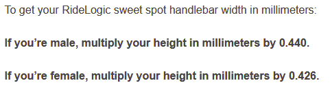

https://www.pinkbike.com/news/finding-your-sweet-spot-handlebar-width.html
Damit käme dann ein 190cm Mann auf 836mm Lenkerbreite. :spinner:
Ein 180cm Typ immerhin auf realistischere aber immer noch sau breite 792mm.
