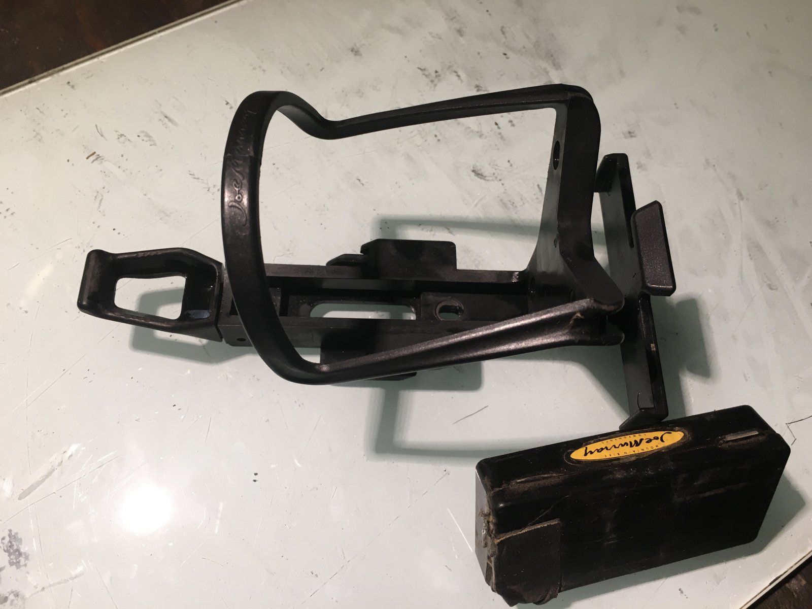

Ich hab noch einen originalen joe murray

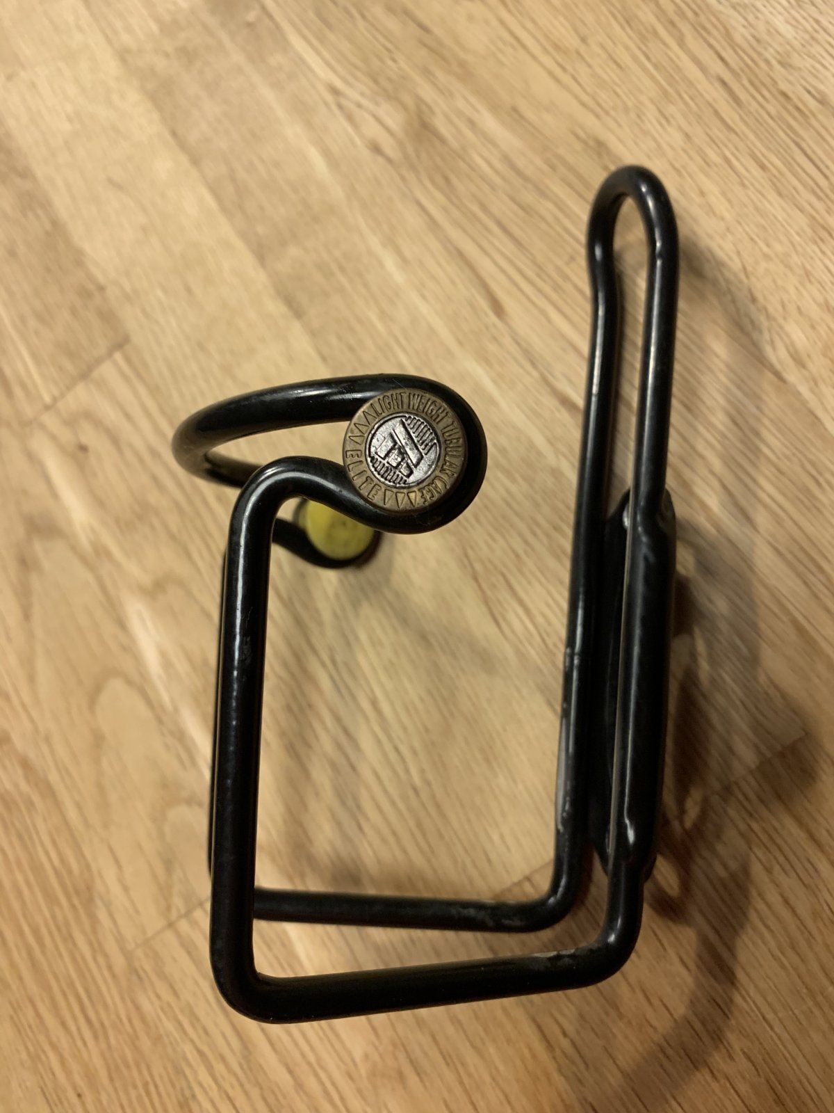

Hat jemand nen schönen Flaschenhalter? Denn immerhin funktioniert das jetzt wieder.
