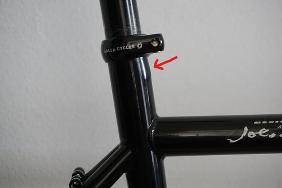

Das Sattelrohr wird ganz schön hingebogen wenn ich die Stütze klemme, sieht irgendwie doof aus.
Aber 27.0mm ist doch richtig oder? Was anderes würde eh nicht weit reingehen, ich nehme mal an, dass das Rohr im Klemmbreich einfach etwas ausgeleiert ist. Was meint ihr dazu? Unbedenklich? Kann/ sollte man da was machen?
"Richtig" ist immer die größtmögliche Stütze die reinpasst. Wenn das so beult würde ich mal eine 27.2er probieren. Die Stütze muss nicht bis zum Tretlager rein, paar cm unters Oberrohr reicht. Wenn das Sattelrohr weiter unten gequetscht is halt die Stütze kürzen.
Mit der Beule, Schlitz vorn und zu dünner Stütze stirbt Dir sonst irgendwann das Sattelrohr.
Der Stütze tut das auch nicht gut so, grad das Modell ist recht dünnwandig und sicher empfindlich falls mit Kerben/ Beschädigungen.
Pauschal zu sagen alte Konas = 27.0 ist Quatsch. Weißt du denn, was das für ein Kona-Modell ist?

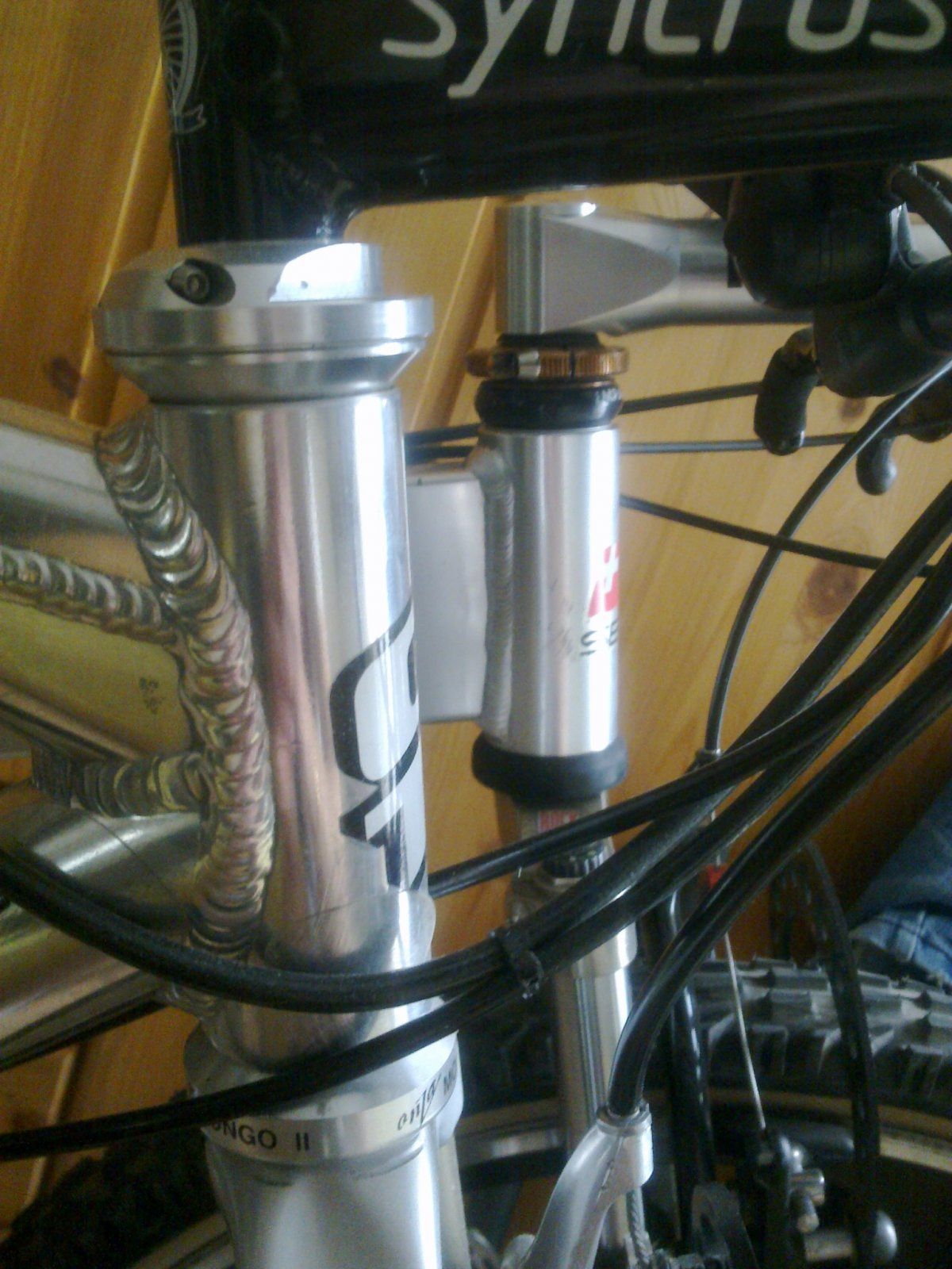

Ich habe auch einen Joe Murray Impact Steuersatz an meinem SBike verbaut. Hab gerade mal nachgemessen und der Impact kommt bei mir auf ca. 37-38mm Einbauhöhe. Das ist die gleiche Einbauhöhe wie beim Onza Mongo II Steuersatz, welcher 37mm Beträgt. Würde also auch ohne Probleme in Verbindung mit dem Gabelschaft funktionieren. Der Onza Mongo II ist ein wirklich guter Rollen bzw. Kegellager Steuersatz den ich an insgesamt 4 verschiedenen Bikes fahre. Der ist wirklich top und auch recht leicht. :ka:
Wobei ich nicht ganz nachvollziehen kann was alle immer gegen den Impact haben. Der Steuersatz ist meiner Meinung nach zwar nicht der Leichteste, aber trotzdem gut.

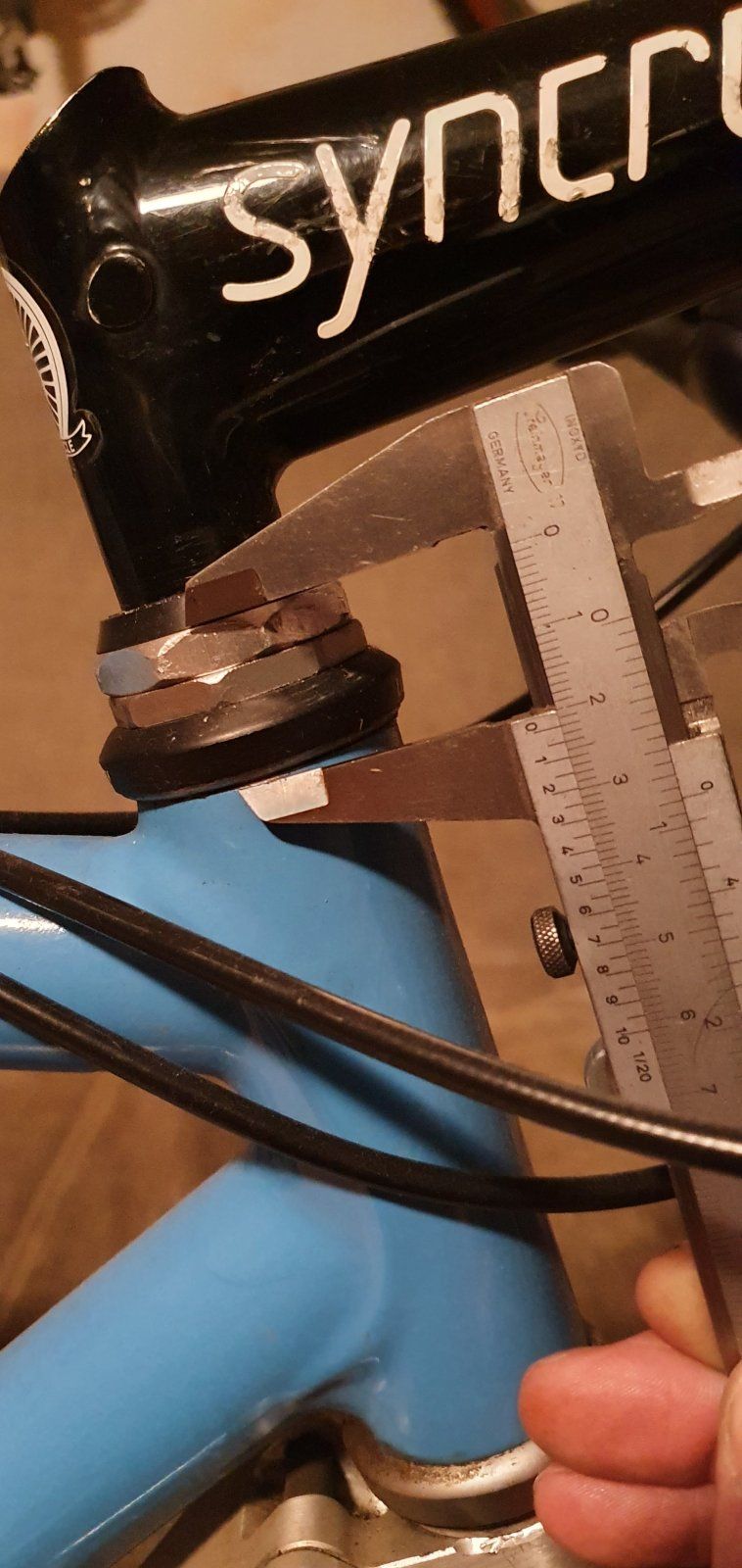

Hab jetzt mal am Bike gemessen... Ritchey Logic WCS hat 22mm(!) Oberhalb des Steuerrohrs.
Rest ist Gummidichtung.

Ich will ja keine Diskussion anfangen :D
Aber da fehlt doch die Zwischenlegscheibe, und die Gummidichtung gehört mitgemessen...
Nein, die Scheibe sitzt in einer Nut und der Gummi hat kein Gewinde und ist somit für die benötigte Schaftlänge irrelevant... Darum ging es jawohl (DIR)
Hättest Du erst gemessen und dann gelesen und ausführlich recherchiert, wärst Du auch selber drauf gekommen, dass es sehrwohl Alternativen gibt - aber auch dafür ist n Forum ja da ;)
27,2 passt bis kurz vor Oberkante Oberrohr, ist also keine Option. Bin mir nicht sicher ob ausreiben geht mit der Quetschung weiter unten, da könnte es dann vielleicht dünn werden.
