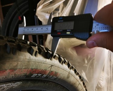

Kann niemand was zu den realen breiten des Agarro und Mazza sagen? Bin mir echt unschlüssig ob 2,35 bzw 2,4 ausreichen oder ich doch besser auf 2,6 gehen soll.
Ich habe jetzt testweise mal hinten den Hans Dampf gegen einen Nobby Nic ersetzt. Rollt schon besser aber der wirkt mit 58mm so zierlich gegenüber dem Hans Dampf mit 61,6mm. Und irgendwie merke ich dass auch an der Dämpfung, die ist etwas weniger geworden.

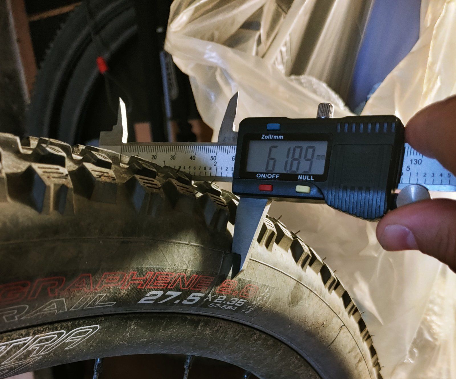

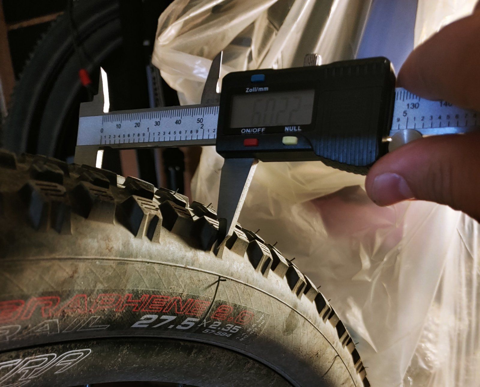

Hab den Agarro in 27,5 x 2,35 auf einer 30er Felge mit 24 PSI montiert
Karkassenbreite 61,9 mm
Stollenbreite 60,2 mm
Interessant, das ist das erste mal das ich höre dass der 2,35er an die 60mm ran kommt. Dann würde mir ja vielleicht doch der 2,35 reichen. Zwischen 27,5 und 29" sollte es ja keinen Unterschied geben was die Breite angeht oder
bzgl 29" kann ich dir leider keine Auskunft geben sorry :/

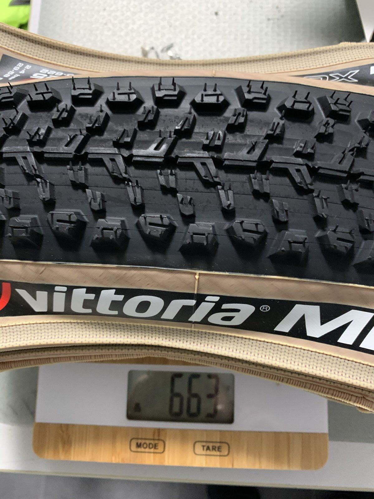

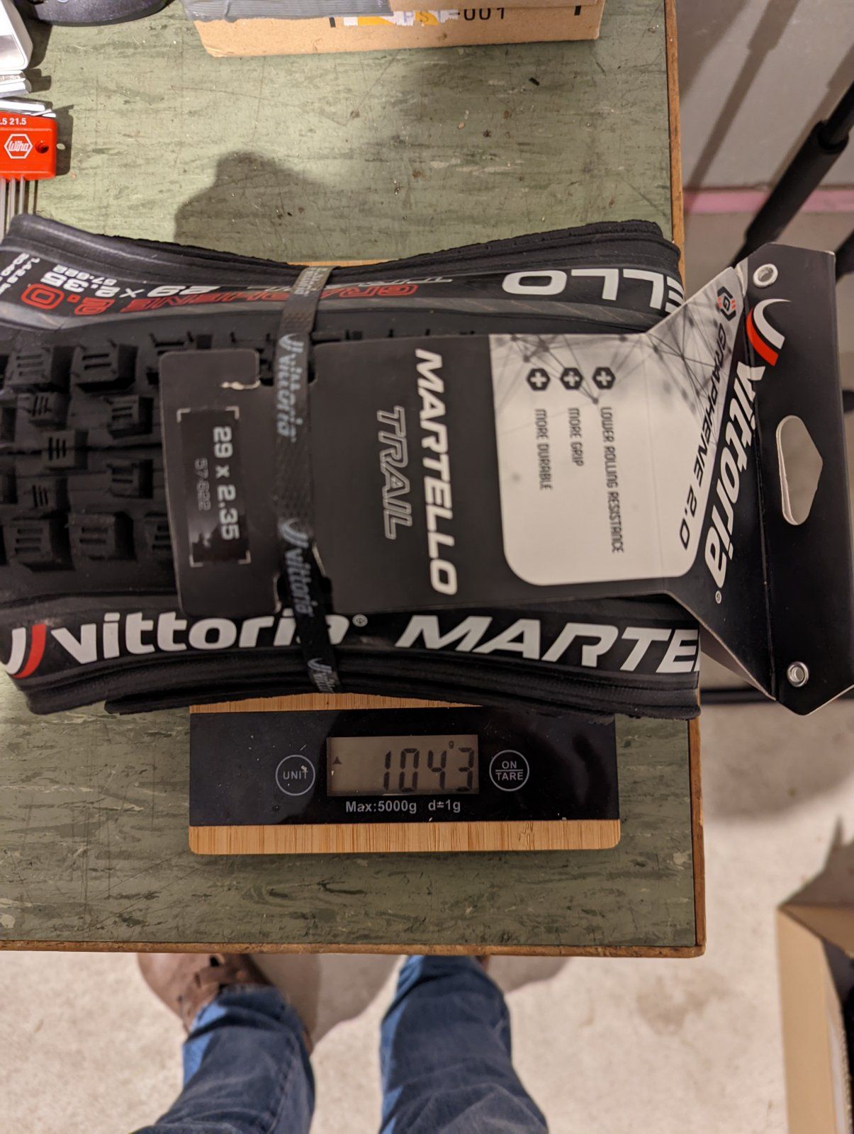

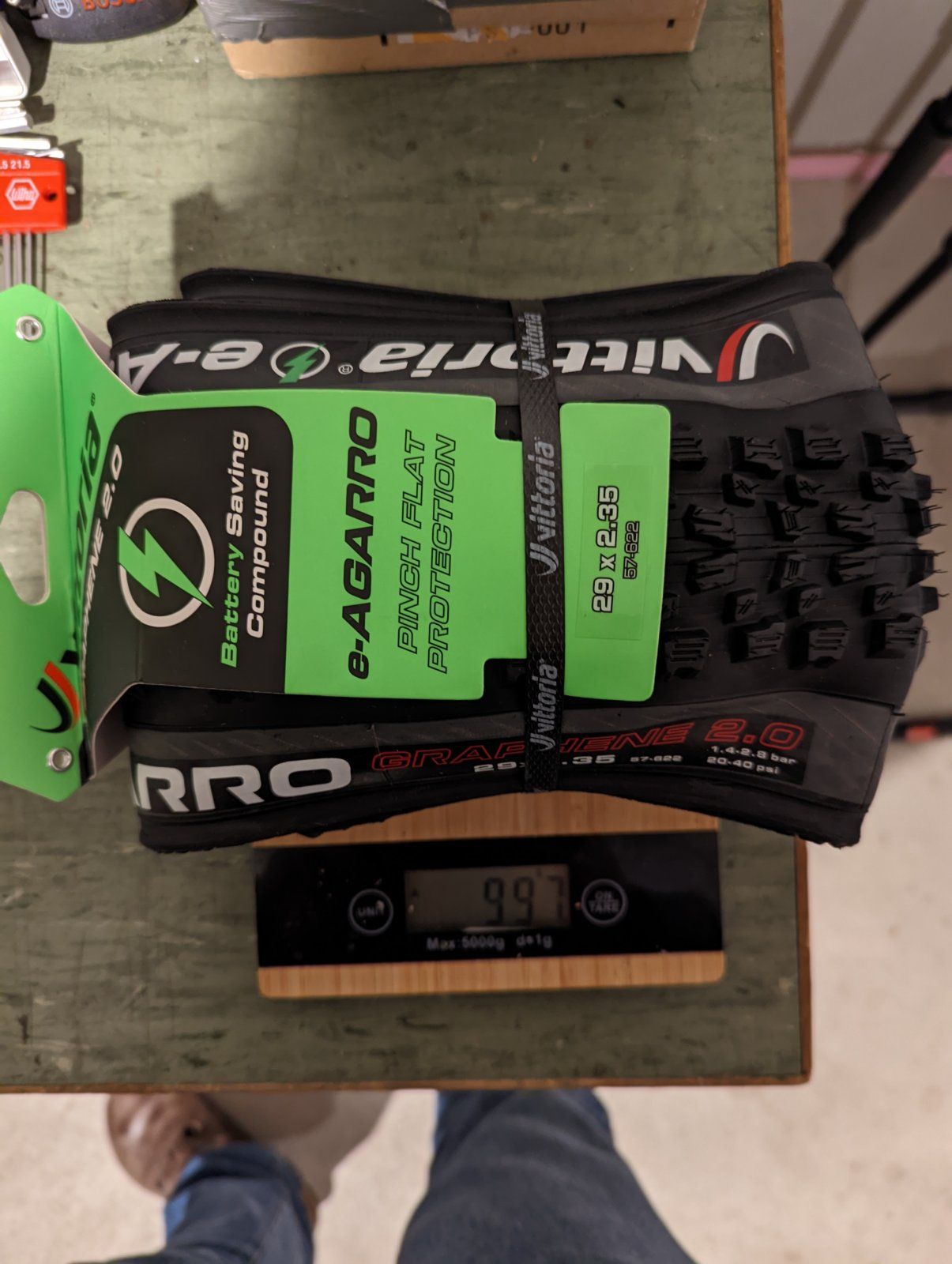

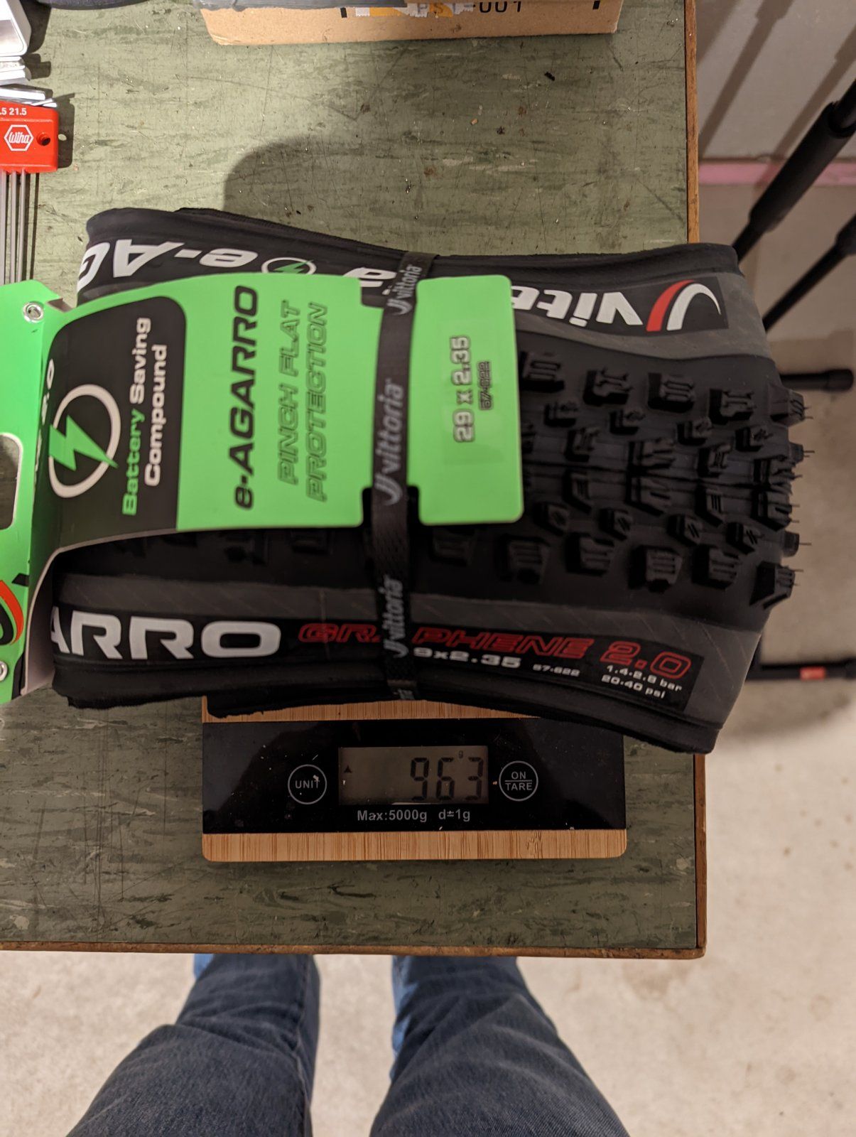

So da sind nun also meine ersten Vittoria Reifen.
2x e-Agarro 29x2,35
2x Martello 29x2,35
Gewichte sind in Ordnung würde ich mal behaupten.
Das Profil des Agarro ist schon sehr klein, denke 2x Agarro (v+h) scheidet schonmal aus. Somit geht einer der beiden zurück.
Zweite Kombi wäre Martello v+h.
Mich reizt der Agarro aber zu testen.
Somit wird es wohl die dritte Kombi Agarro hinten und Martello vorne.
Sollte der Agarro hinten nix sein kommt der Martello nach hinten und für vorne wird noch ein Mazza (wenn verfügbar) getestet.
Oder dann doch wieder die Martello v+h Kombi.
