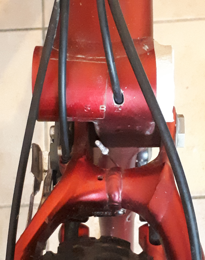

Also bei mir funzt das so nun schon die vierte Saison, und ich habe den Bowdenzug zwischendurch auch schon ein paar Mal rausgenommen. Vollkommen problemlos.
Und wie gesagt, ich hab das Bohrloch zum Langloch gemacht, damit die Bowdenzughülle nicht zu sehr gekrümmt in das Rohr geführt wird, und es problemlos mit ner kleinen Rundfeile von beiden Seiten entgraten können. Versteh auch nicht so ganz wieso Du glaubst daß das nicht gehen soll. Sieht man ja auch auf dem Foto.
Ich bin davon ausgegangen das langloch wäre weiter unten im sattelrohr da kommt man ja irgenwann mit ner feile nicht mehr dran. Alternative wäre natürlich noch den Zug über das Tretlager in Oberrohr zu frimmeln schräge Bohrung ins Oberrohr passenden gummi einsatz rein und der bowdenzug sieht aus wie bei moderen Rahmen.

Ja, genau das hilft mir Vertrauen in die Lochlösung aufzubauen. :daumen:
Jetzt ist dein Sitzrohr and der Stelle der Bohrung rund, daher ist die Position des Loches relativ egal. Mein Sitzrohr an der Stelle ist eher Eckig. Kann ich jetzt ein Loch in die Ecke bohren oder soll ich lieber mittig bohren oder mache ich mir darüber schon wieder zu viele Gedanken?

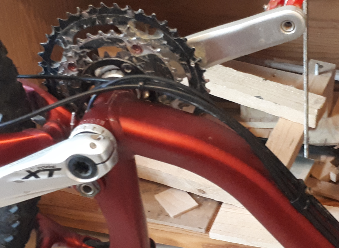

Also Oberrohr wird kaum gehen, da die Stütze das Oberrohr "verdeckt" oder "verschießt". Vielleicht am Tretlager vorbei inst Unterrohr. Dann müsste ich das Unterrohr anbohren.

Ich würde die Bohrung eher nicht in eine Kante setzen, da dort mir das Material ein wenig gestresster erscheint.
Darüber hatte ich auch nachgedacht, aber es aus gleich mehreren Gründen wieder verworfen.
Zum einen gibt es innen bei meinem Rahmen eh keinen Hohlraum zwischen dem Tretlager und dem Sattelrohr, zum anderen ist dann ein Arbeiten an der Ansteuerung der Variostütze immer mit dem Ausbau des Tretlagers verbunden. Und wenn ich dann noch an die zwangsläufig engen Radien denke bin ich ganz draußen.. ^^

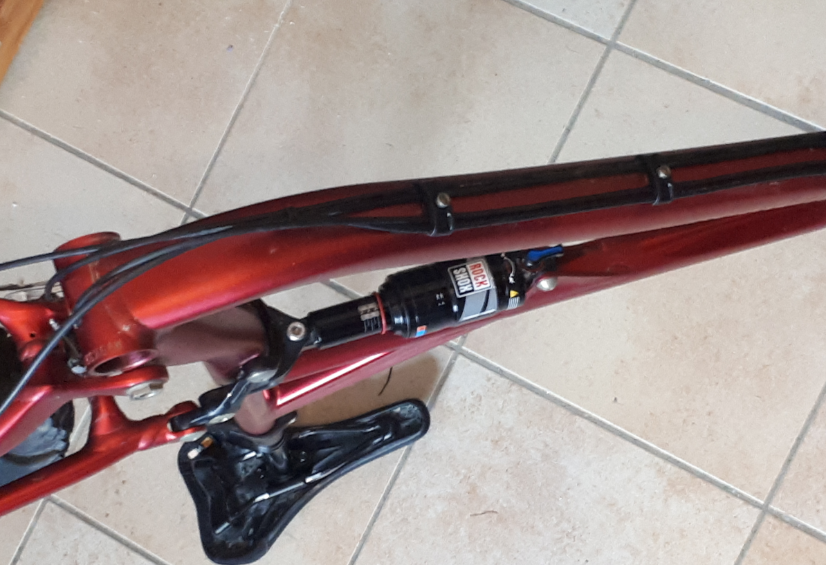

So, es ist vollbracht. Ich habe mich dazu entschieden, das Tretlagergehäuse anzubohren. Die daraus resultierende Kabelführung integriert sich sehr schön in die bereits vorhandene Kabelführung für Bremsen und Schaltung, als wäre es nie anders gewesen. Über Wasser in meinem sonst dichten Rahmen brauche ich mir auch keine Gedanken machen und das Tretlagergehäuse ist von der Wandstärke deutlich massiver, als das Unterrohr oder Sitzrohr. Das Einfädeln ging super einfach.
Als Remote für die OneUp habe ich mich für den KS Westy entschieden, die hat eine Klemmung für das Seil im Hebel. zudem sieht sie besser als die OneUp im umgedrehten Zustand auf der rechten Seite am Lenker aus.
