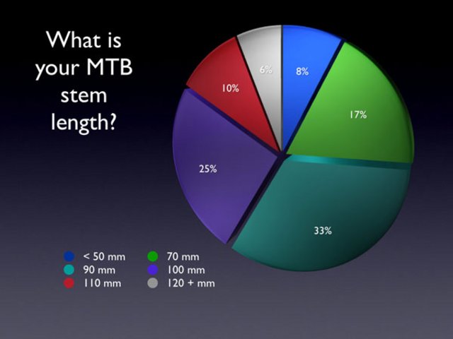

Ob so eine Umfrage heute anders aussehen würde im Ergebnis?
