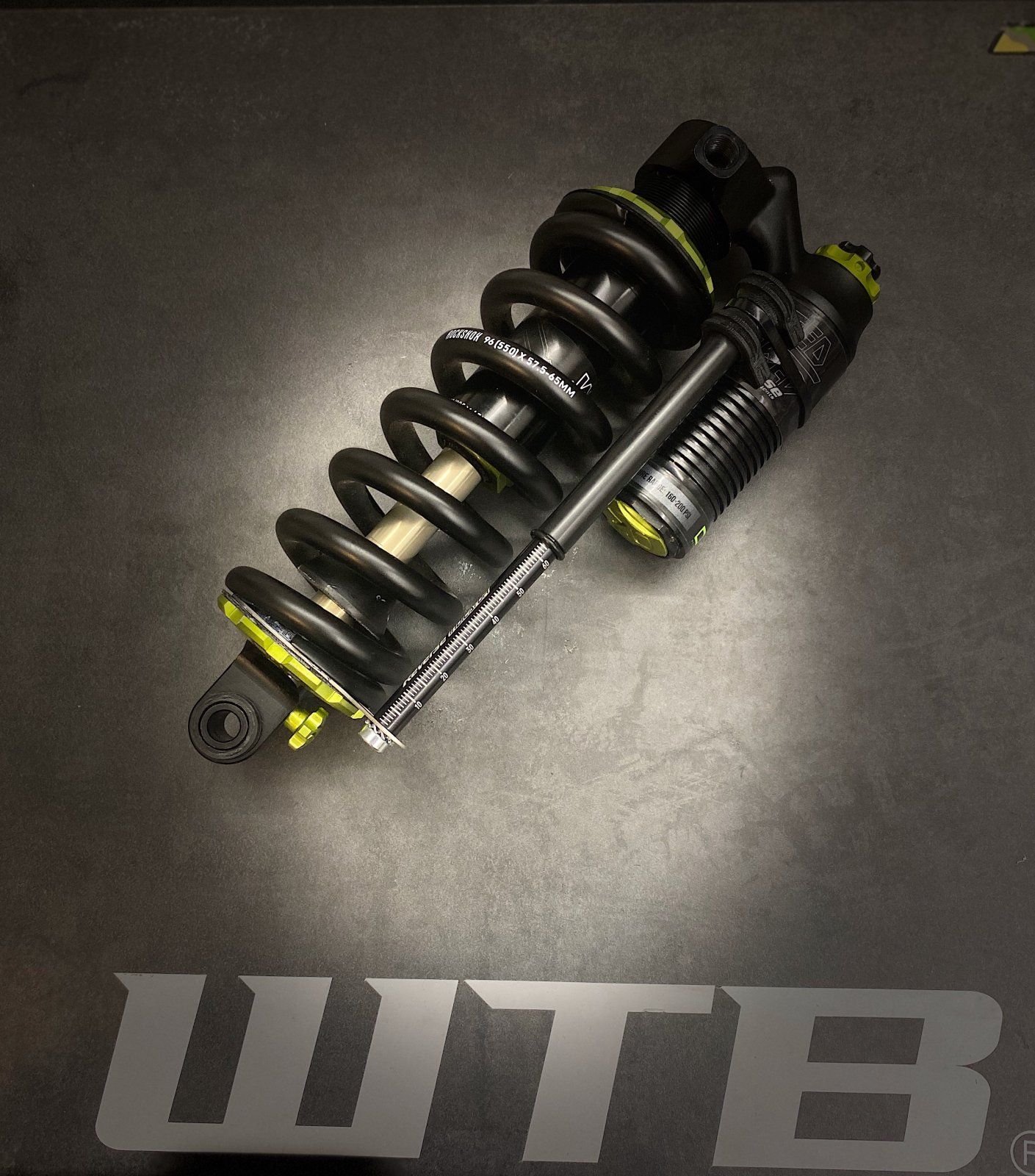

So, da man ja Worten bekanntlich Taten folgen lassen soll, hier bitte:
( danke an @vanbov :-) )

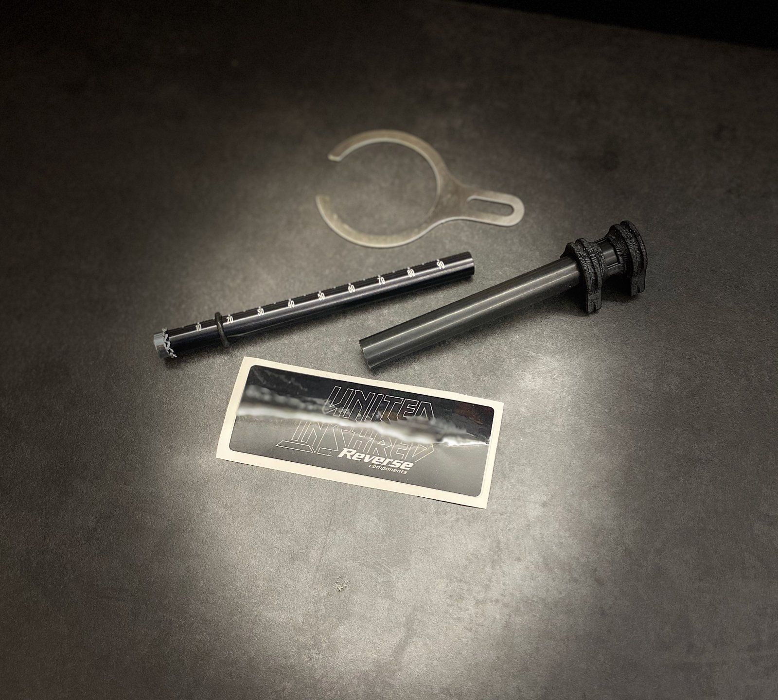

Der Test folgt jetzt dann die nächsten Tage, Verarbeitung ist prima, Einbau war auf 5 Minuten erledigt.
SAG Messen geht auf jeden Fall schonmal prächtig und super genau. ( wär auch komisch, wenn´s anders wär...)
Hm, würde es nicht Sinn machen, den "Nullpunkt" (also den Beginn des Rohres) an eine markante Stelle der Skala zu legen? Die Beschriftung ist ja eh schon so angebracht, dass ein einfaches Ablesen nicht ausreicht. Am sinnvollsten wäre wahrscheinlich, das Rohr bündig zum Ende des Dämpfergehäuses einzustellen; dann würde man auch sehen, wie weit man den Bumper komprimiert hat (im Falle eines Kontakts).
Dort liegt der Beginn des Rohres ja, mein Dämpfer hat 65mm Gesamthub und bei 65mm beginnt das Rohr.
Also kann man jetzt genau bestimmen, wieviel Hub verbraucht worden ist. Ja, es ist schade, dass man ein wenig rechnen muss, aber das schaffe ich gerade noch.
Es würde halt für jede Einbaulänge eine andere Stange brauchen, wenn der Nullpunkt am Rohranfang liegen soll. So kann man das Ding halt an jeden Dämpfer bauen.
Wenn der O-Ring jetzt auf der 0 Markierung liegt, war das ein kompletter Durchschlag mit Bumper. Die Bumperhöhe ist ja auch bekannt, also sehe ich auch, ob ich schon auf dem Bumper aufgesessen bin, oder nicht.
Man kann sich ja auch im Vorhinein eine kleine Tabelle rausexceln, wo man dann die Prozente ablesen kann...
Dann passt das ja! Sah' auf dem Bild nicht so aus, deswegen kam mir ja nur der Gedanke :) Habe ehrlich gesagt auch selbst noch nie nachgemessen, an welcher Stelle der Kolbenstange sich der maximale Hub befindet.
Dass man nicht für jede Dämpfervariante eine eigene Skala produzieren kann / soll ist auch logisch. So klappt das ja auch :)
