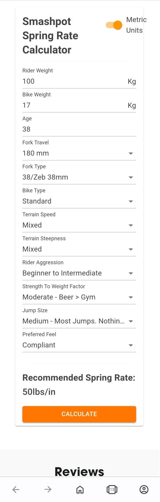

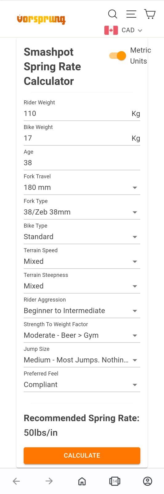

So, ich stehe nun kurz vor dem Erwerb dieses feinen Produkts.😁
Ich lese immer mal mit, habe aber nicht den vollen Durchblick.
Kurz und bündig:
ZEB 180 mm (geht später noch zu Mario)
fahrfertig 105-110 kg (je nachdem was mitgeführt wird)
Bike Spindrift 17 kg
Der Vorsprung Rechner sagt bei 100 und 110 kg, dass eine 50er Feder passt.
Wie sind eure Erfahrungen so?
Und wie habt ihr den Shimstack eingestellt?
Welches Öl für die kalte Jahreszeit?
Merci🙂
Kurz und bündig:
Merci🙂
ich fahre in der 38er bei 95kg eine 50er Feder mit 170mm. 5 Shims mit 15er HPX Oel. Die 55er war mir zu straff...
Falls jemand noch eine 55er Feder braucht...PN
