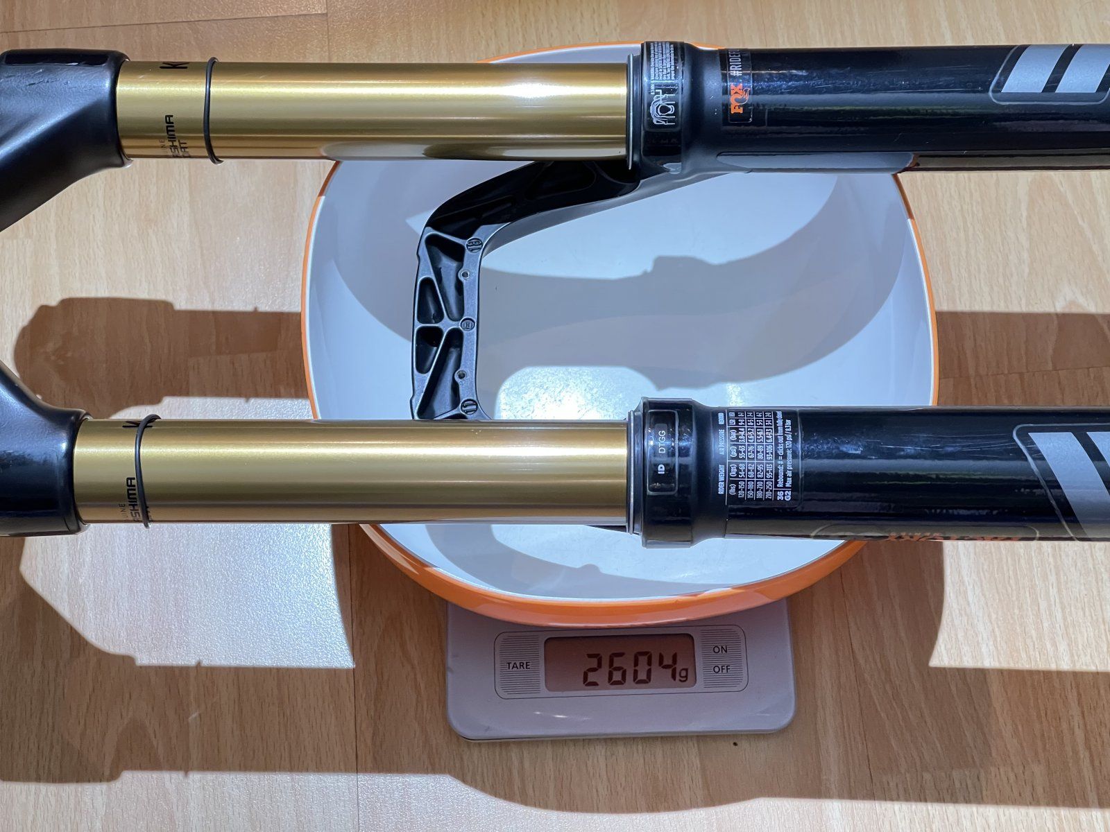

Mal noch eine Zahl zum Gewicht.
AWK und Luftkammer (C) aus Lyrik 170 raus und Smashpot mit 45 er Feder rein:
530 g mehr.
Schon echt ein Wort. Nachher mal erste Probefahrt, die aber leider nicht das maximale Einsatzgebiet nutzt.
Fox 36 Grip2 27,5" (mit VVC Druckstufe) ohne Steckachse, mit Kralle und Schutzfolie
ca. +550gr im Vergleich zu Air 👀
Beim Heben/Tragen merkt man das Gewicht im Vergleich deutlich, beim Fahren ist mir aber nichts negatives aufgefallen 🤷🏻‍♂️

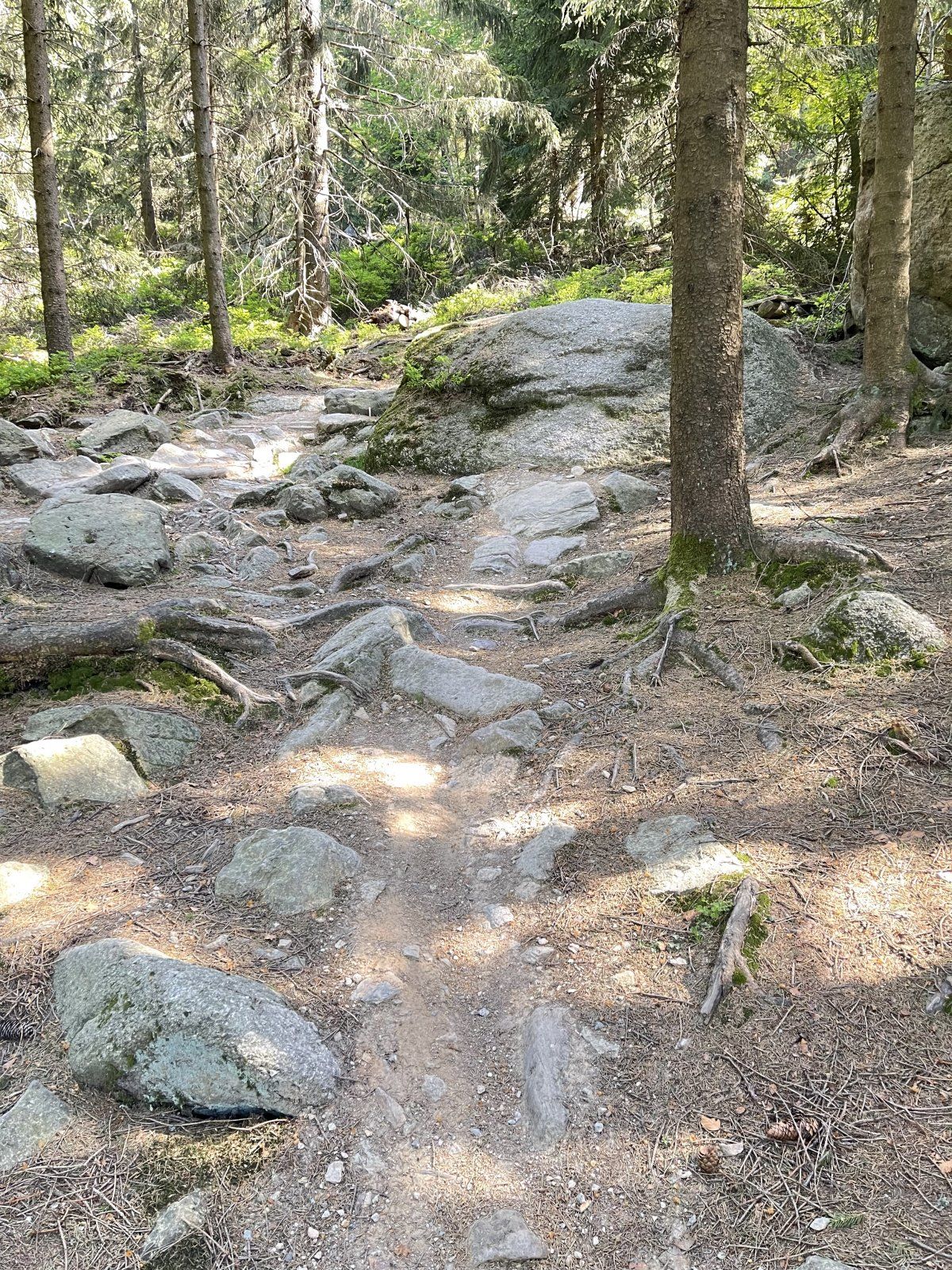

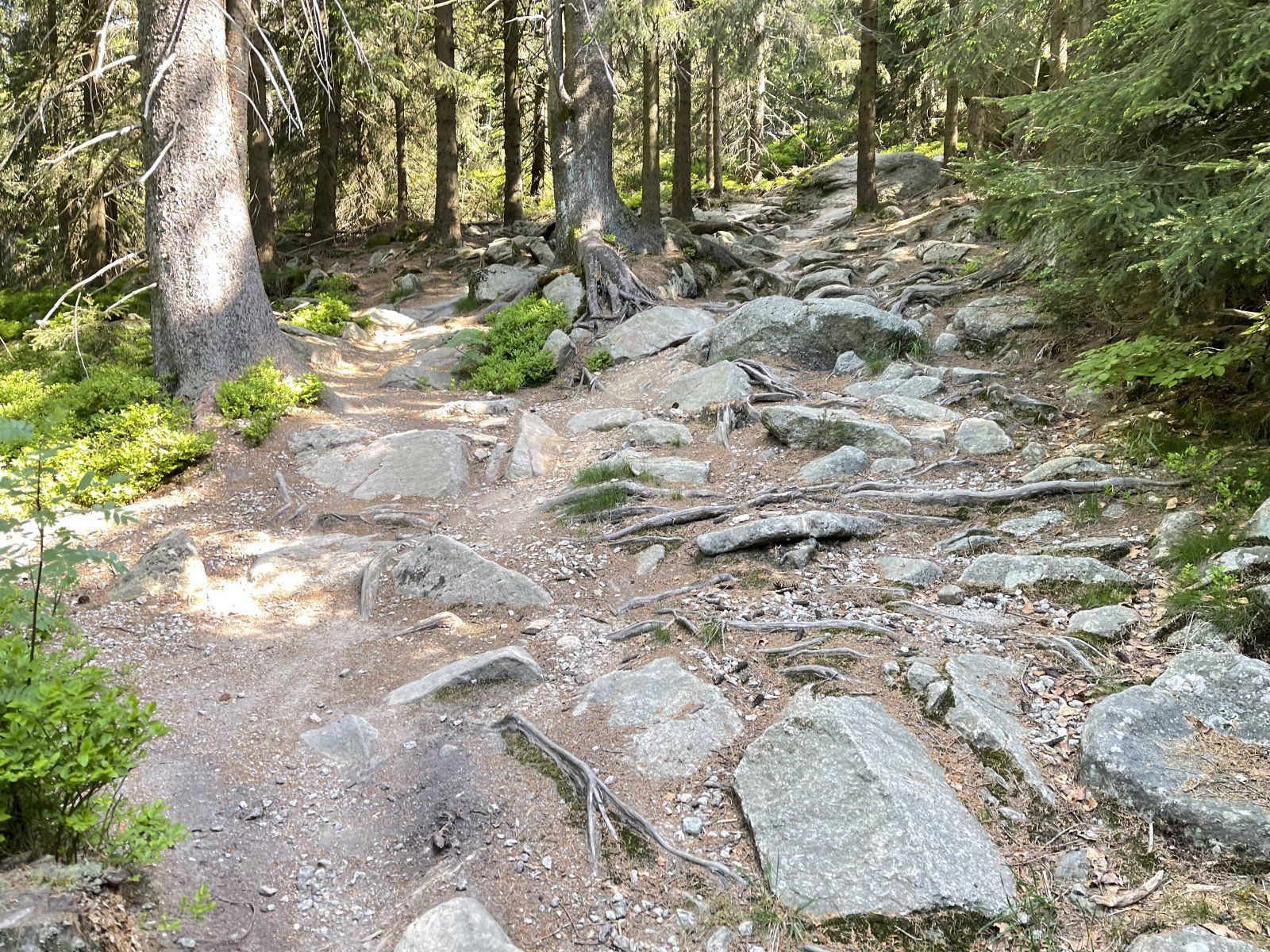

Ich hab heute mit Absicht eher mal schlecht geziehlt, war recht flott unterwegs. Trail hat ein paar Jumps, Doubles, kleinere Kompressionen. Ein bisschen Steinfeld (irrelevant) und ein paar wenige Stellen mit solide Wurzeln. Ich bin zwei Runden gefahren.
Das Bild oben sind 12,5 von 17 cm. Mit der AWK Lyrik die mir in Paganella vor zwei Wochen ziemlich gut eingestellt war hatte ich da locker 2 cm mehr genutzt auf dem gleichen Hometrail.
Die LSC ist fast ganz offen (2 Klicks von offen and einer RC MST tuned). LSR war auch nur auf 2 Klicks (von offen) trotzdem fühlte sich die Gabel schön am Boden an.
In Summe, geiles Coil Feeling (das letzte mal hatte ich das mit ner alten Lyrik). Fühlte sich nach schön viel Federweg an.
Ich denke aber wirklich die Feder (45 bei 68 kg) ist mir ein wenig zu straff. Das HBO (steht auf 2 von 5) ist ganz offen und musste sicher noch nicht eingreifen (ab wann greift das?).
Was sagt ihr?

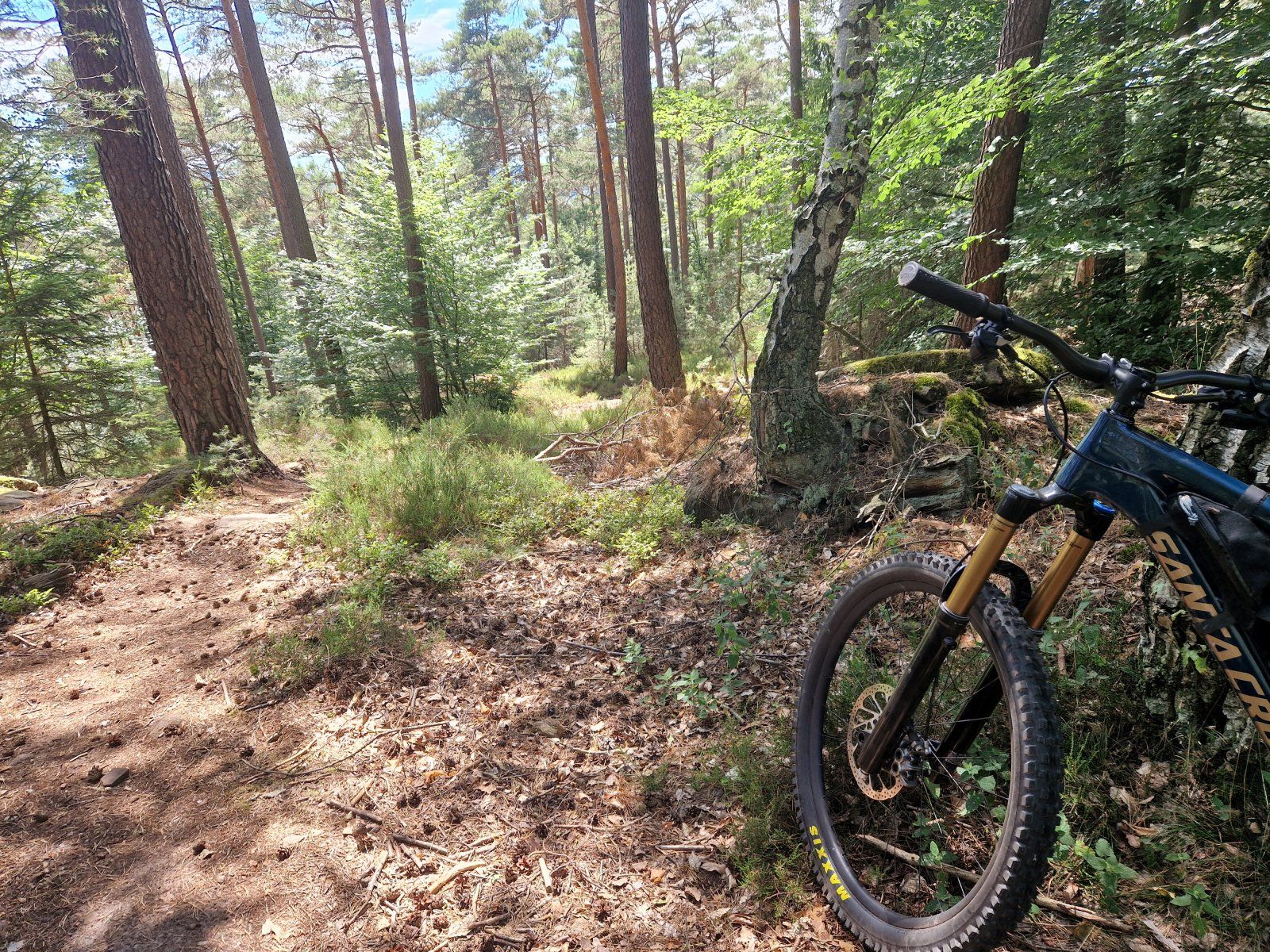

Ich sag komm in die Pfalz, hier fühlt sich die Gabel wohl. :D
:) Da war ich gestern (also in der Pfalz, wo genau dein Bild ist, dunno). Rund ums Weinbiet gezirkelt und danach noch rüber zur Loog. Aber noch im alten Setup.

Btw, das Bild ist am Weinbiet.
