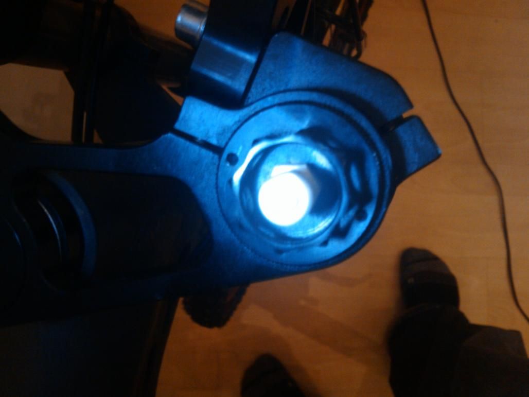

Ich habe keine Scheibenbremsen :/ und
Mein Lenker ist allerdings gerade und naja schwer zu sagen ob das die richtige Gabel ist...
Einziges vielleicht erkennbares Zeichen ist so ein schwarzer Kranz am rechten Holm, den ich bewegen kann...
(Siehe Bild) Und am linken Gabelende sind zwei Löcher (vielleicht für Scheibenbremsenhalterung? wie ich gerade hier gelesen habe: http://www.steinerdesign.net/index.php?scheibenbremsadapter

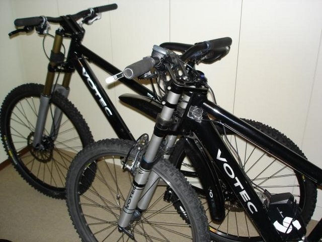

Zum Schutzblech:
An dem vorderen Tox siehst Du die GS 4 Classic Gabel von Votec mit dem original Votec Schutzblech, baugleich mit dem THE.
Zur Montage wird Z-förmiges ein Blech als Aufnahme für die beiden Plastik"bleche" von unten in das Steuerrohr geschraubt, dazu wird die vorhandene Schraube mit der etwas längeren des Schutzbleches getauscht.

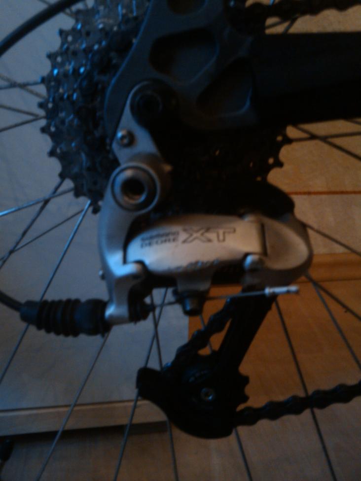

Hallo Björn,
soweit ich es nachverfolgen kann besitzt du das T5 CC. Dieses war bis auf das Schaltwerk mit einer kompletten Deore LX-Gruppe ausgestattet. Die FR-Version hatte Scheibenbremsen.
Du kannst den Lenker durch den Vario-Vorbau höher stellen. Kannst aber auch dir einen Syntace Lenker, der hochgezogen ist (Ecoriser z.B.) dranmontieren. Die sind für diese Vorbauten zugelassen.

Stimmt überall steht LX nur auf dem Schaltwerk XT!!!!

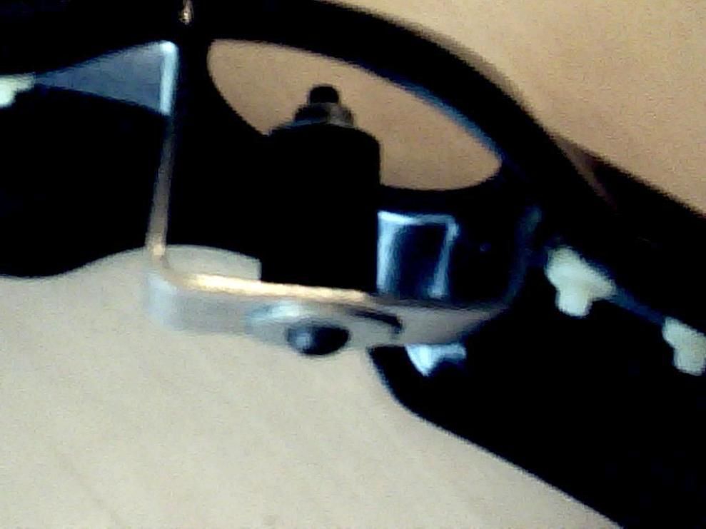

Ich habe mit das THE Schutzblechset bei Hibike bestelt...
Ist auch angekommen (wie zu erwarten war).
Den hinteren an der Sattelstütze bekommt ja ein komplett blinder montiert, Aber
der Vordere macht mir doch Kopfzerbrechen....
das Modell ONE PIECE ist ein Plastikteil mit einem Loch in der Mitte und da drunter ist der Metallbügel..
Wie bekommt ich das Ding überhaupt unter die Gabel geschraubt?
Ich mag ungerne die schon vorhandenen Schrauben da einfach mal rausnehmen, nicht dass mir Lager und Co entgegenkommen...
Einer ne Idee?
So siehts aus:
Spreizkeil?
Da war dieser Metallhalter dabei - und daran eine Schraube und ne Art "Gummirolle".
Nur einen "Hohlraum" oder ähnliches wo ich die reinschieben / durchführen könnte habe ich nicht an der Gabel, bzw. Das Einzige wo ich mir das vorstellen könnte - da ist eine Schraube drin... Also da wo Gabel und Rahmen verbunden sind.
Zumal ich erst dachte man könne das Blech auch an der unteren Seite anbringen - also wo der Brake Booster auf der Höhe ist...

Ich kenn jetzt das Votec und die Gabel nicht aber normalerweise wird von unten in des Gabelrohr der Schutzblechhalter eingeführt. Von unten schraubt man eine Schraube zu und das Ding hält. Das ist keine Magie sondern ein Spreizkeil der durch das zudrehen der Schraube gespreizt wird....
