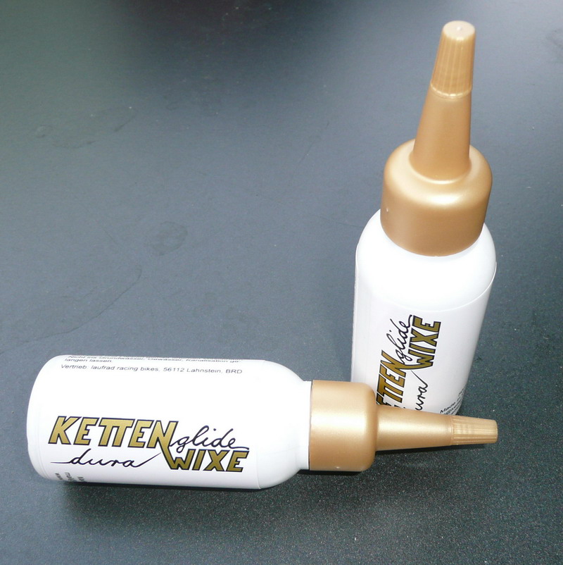

Nach nur 29 Posts ist das Thema schon durch? Ich bin zutiefst enttäuscht!
Hier mein "Lösungsvorschlag":
