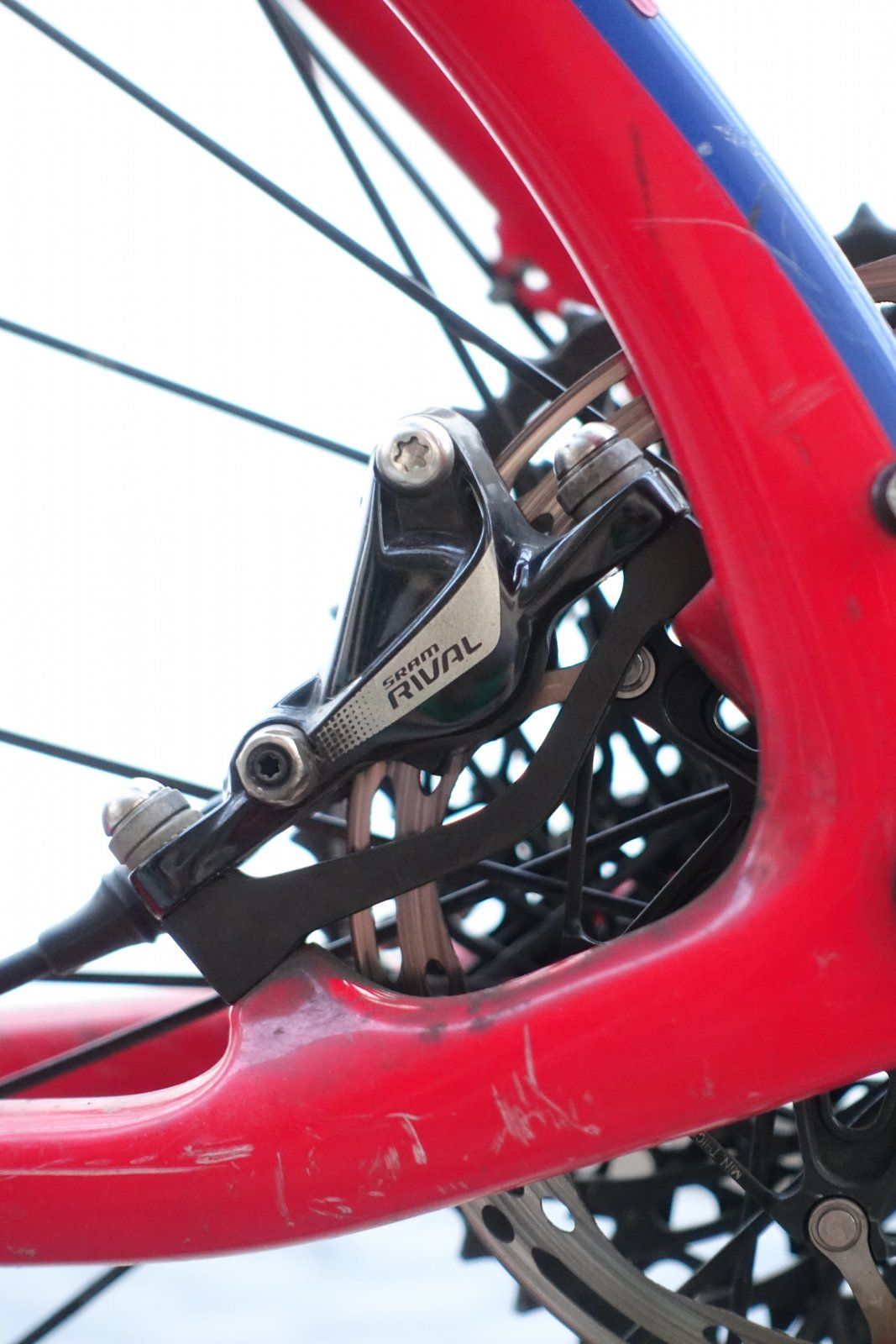

Danke für den Tipp. Ein starkes Argument für AXS war für mich, dass ich dann alles neu hätte, auch die Sättel. Aber da diese neuen Sättel gar nicht passen würden, kommt doch nochmal "nur Bremshebel wechseln" aufs Tapet. Bloss: wo finde ich hydraulische non-AXS-Bremshebel? Ich finde nur mechanische, das dafür dutzendfach...Du kannst doch fast jeden SRAM DOT 2-Kolben Bremssattel mit der Rival/Force/Red kombinieren. Auch deine Alten…

Ich fahr ja an beiden Räder mit Rennlenker Sättel von Fremdfirmen.
Am Crosser fahre ich jetzt die Rival AXS mit Trickstuff Cleg2.
Am Graveller fahr ich noch SRAM S-700 mit Hope RX4+.
Die S-700 bin ich vor dem Umbau auf AXS auch am Crosser mit den Cleg2 gefahren.
