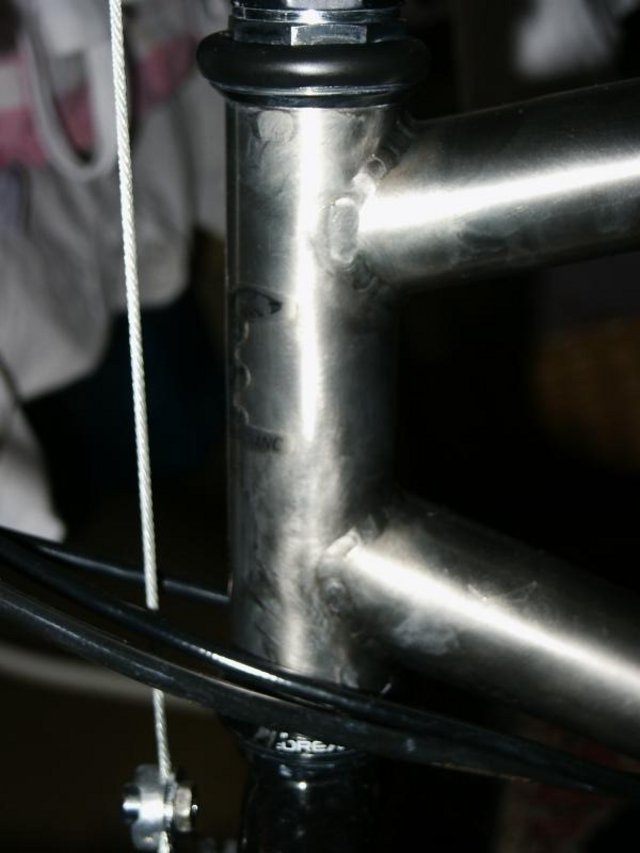

ich hab auf ebay einen titanrahmen gekauft. lt. verkäufer soll es ein litespeed sein. aufgrund der verarbeitung habe ich da aber meine zweifel.
wäre super, wenn mir jemand helfen könnte, den rahmen zu identifizieren.
anbei mal ein paar bilder. vorallem das ausfallende ist recht speziell. dieses weißt riefen auf und eine zahl ist eingestanzt.
steuerrohr ist 1" und für die sattelstütze ist eine hülse eingelassen. gewicht mit gabel, steuersatz und innenlager 2,7kg.
schonmal vielen dank.
Sicherlich kein Litespeed.
Alleine das Sattelrohr hat ja fast schon Wasserrohrdimensionen.
Tippe auf Taiwan oder China.

Bleib aber trotzdem der Meinung, dass das "alles" ist aber kein Litespeed.
Allein die "Qualität" der Schweissnähte sagt ja schon alles.
Rahmenummer ist vermutlich auch keine drauf?!

Und um mal auf die Verarbeitungsqualität zu kommen. Nur weil Litespeed teuer war waren sie nicht wirklich so super verarbeitet. Irgendwie hab ich immer das Gefühl, es ist alt, es war teuer, also loben wir es in den Himmel. Es gab sicher auch mal einige wo der Schweißer einen guten Tag hatte, aber die meisten Litespeeds der ersten Jahre waren eher mäßig verarbeitet.
Ich würde jedenfalls auf ein Litespeed tippen, sieht nämlich genauso bescheiden aus wie ich die Dinger in Erinnerung habe. :P

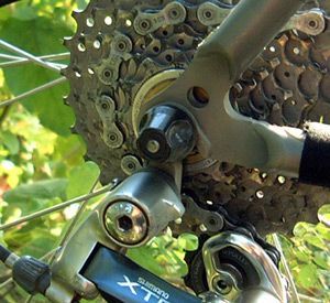

charakteristisch für litespeed sind auch die beiden löcher in den ausfallenden, fand man z.b. auch bei mcmahon's oder marin die bei litespeed gebaut wurden. sowas wie ein "markenzeichen", genauso wie das polierte finish.
allerdings hätten das andere genauso nachmachen können......
So will ich auch mal meinen Senf dazu abgeben. Stahl ist es nicht! Sieht man selbst auf den Bildern und ausserdem wird gemunkelt das Stahl rostet ;) bei so einem alten Rahmen würde es sicherlich Spuren von Rost geben, oder? Die Gleichmässigkeit der Schweissrauben ist bei frühen Ti-Rahmen doch oft dürftig, eigentlich bei jedem Hersteller, vielleicht fehlte es damals noch etwas an Übung.
Habe schon öfters Bilder von alten Litespeeds gesehen wo das so ähnlich wie bei diesem Rahmen aussah. Die Löcher in den Ausfallenden gabs oft bei Litespeed. Hat mein Parkpre zB auch, allerdings nur eins. Ich denke schon das es ein Litespeed ist.
Gruß,
diggler

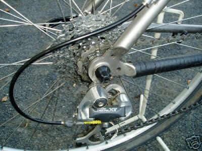

Hier auch 2 Foto´s meines Litespeed´s.
Foto 1 zeigt auch die beiden Löcher im Ausfallende, die Schweissnähte sind alle ein Traum (original Foto einer damaligen Auktion bei ebay)
Foto 2 zeigt dann das gleiche Rad "leicht" modifiziert einige Zeit später bei mir vor der Haustür:)
gruss
tonic
