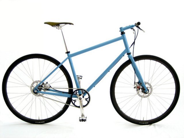

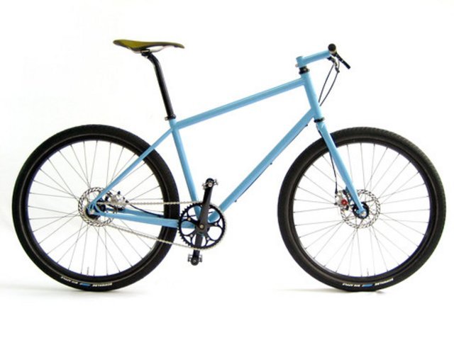

... zum radumfang wäre noch anzumerken, ein 32/35mm 28" trekking reifen hat nahezu den gleichen durchmesser wie ein 26" x 2.0 reifen (marathon supreme, xr etc.). schön zu sehen z.b. hier:
28"
26"
vorteile der 26" überwiegen m.e. wesentlich mehr komfort gegenüber den 32er marathons und vergleichbaren reifen. wesentlich besserer pannenschutz durch das grosse luftvolumen des reifens. im direkten vergleich (marathon supreme 26"/2.0 zu 28"/1.25) rollt der 26" geschmeidiger ab und wirkt subjektiv schneller (weniger kraftaufwand)
