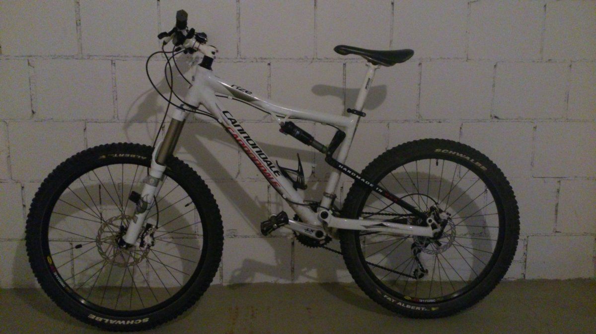

ich hab schon was ordentliches :), schau mal :
