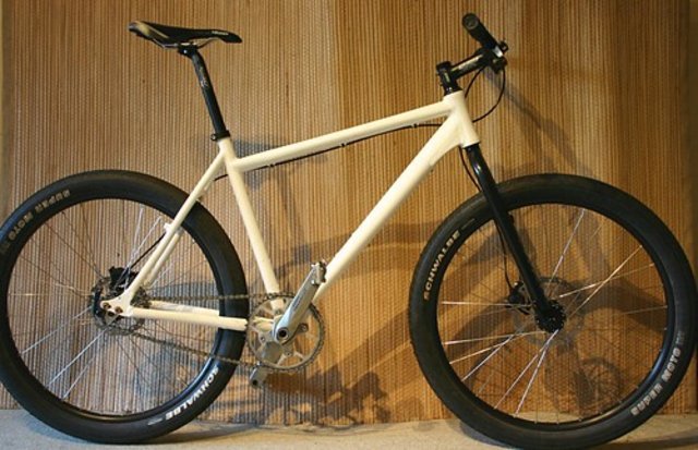

Für mich sieht das aus, als dürfte die Gabel ruhig noch etwas länger sein.. oder der Rahmen hat einfach ein ziemlich tiefes Tretlager.
Starrgabel mit mehr als 447mm, da müsste man wohl schon eine 29er Gabel nehmen (und die natürlich mit Scheibenbremse fahren)
Ja, der Rahmen hat ein tiefes Tretlager, aber die jetzige Gabel geht schon in Ordnung. Bin zumindest noch nie mit den Pedalen aufgekommen, seit ich sie verbaut habe ... (das Foto täuscht evtl. auch noch ein wenig, da von oben aufgenommen)
Mit Freilauf und auf der Straße ist das ja auch kein wirkliches Problem, hat auch einige Vorteile.
Ist auch ein Geometriemerkmal für einen Reise-mäßigen-Rahmen, bei Chaka wird der Rahmen ja derart aufgebaut vorgestellt.
Auf der Straße fahre ich mit schmalen Slicks. Dann liegt das Tretlager nochmal tiefer. Geht auch. Ich gebe aber zu, dass ich mit dem Gedanken spiele, mir auf einem zweiten Poison Rahmen einen Singlespeeder aufzubauen. Der hätte dann eine Pace-Gabel.
Gruß
Maxim
Die Maxlight ist definitiv zu kurz - ich hatte vorher auch eine in ähnlicher Länge drin, damit bin ich in Kurven mehrmals aufgesetzt und die Geometrie hat sich für mich "komisch" angefühlt.
Abgesehen davon sieht die Instigator um einiges besser aus ;-)
