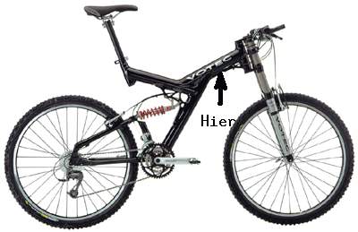

Avo schrieb:
Nasi - wo machst Du denn an Deinem Rahmen den Akku fest.
Habe etwa die gleiche Rahmenform (leider kein VOTEC :( ).
Hi Avo,
am Anfang hatte ich Probleme, weil dieSchlaufe zu kurz war.
Ich hab dann de Akku an der Sattelstange befestigt und mit dem Verlängerungskabel mit der Lampe verbunden.
Mein Händler lässt nun von Lupine Akkutaschen mit Längerer Schlaufe nähen so dass ich die nun am Rahme (siehe Pfeil) befestigen kann.
Gruss Nasi:D
