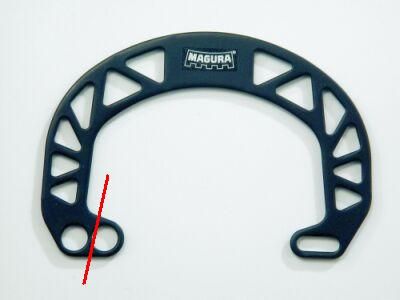

Man kann die alten Booster verwenden, allerdings muss man evtl. die innere Aufnahme auf der linken Seite absägen (siehe Anhang).
Bei EVO2 hat man einen definierten Abstand der Adapter, so dass man auch entsprechend gebaute Booster (ohne große Einstellmöglichkeiten, siehe die EVO2-Zusatzbooster) einsetzen kann. Das war bei der alten HS33 nicht der Fall, so dass man dort das Langloch auf der einen Seite, die zwei Löcher auf der anderen Seite brauchte.
Deine 2,00er Reigfen kannst Du auch mit Booster weiterfahren, das geht OHNE Probleme bis 2,1". Drüber wird es mit den Zusatzboostern problematisch.

Servus,
O.K, Danke für die Info :)
Falls sich die beiden Booster in punkto Stabilität nichts nehmen, werde ich mir wohl die günstigeren 04er besorgen.
Das Modifizieren sollte dabei kein Problem darstellen :)
Ich werde hier dann mal berichten, ob es besser geworden ist wenn ich es getestet habe...
