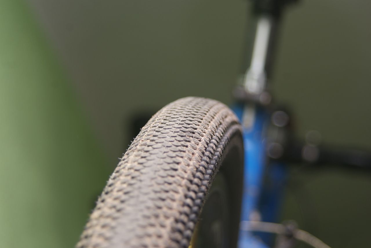

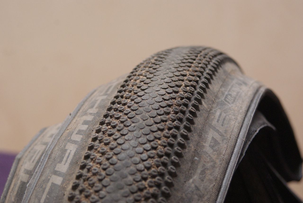

Also wenn ich das so lese, scheint das ein Problem des OEM-Reifens zu sein. Zum Vergleich:
3090 km
2834 km
>= 4000 km
Alles unterschiedliche Reifen und alle Allround Performance...
Den letzten habe ich jetzt wegen des aktuellen Rollsplitts und eines Lochs in der Lauffläche ausgemustert und extra fürs Bild aus dem Müll gefischt ;)
