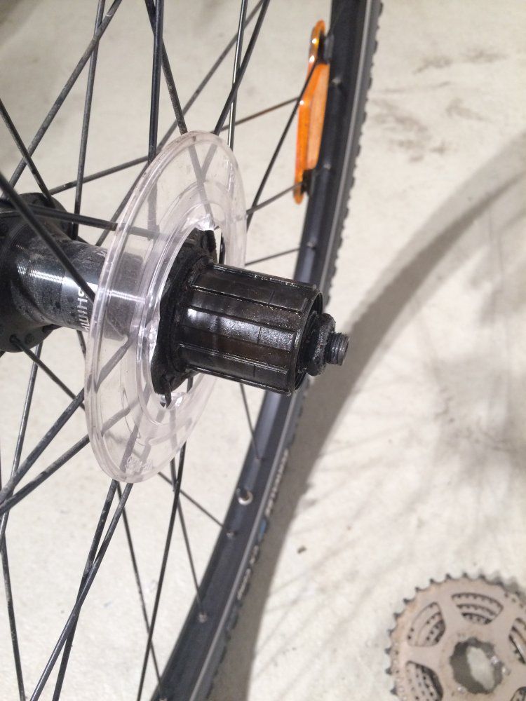

Vorab aber die Frage - welcher Freilauf ist verbaut? Steckkassette, oder Schraubkranz?

Verdammt Gute Frage, denke das bekomme ich nur raus wenn ich die verbaute Kassette mal abnehme, sollte es ein Schraubkranz Freilaufsein, dann bräuchte ich ja auf jeden Fall ein neues Hinterrad oder?
Definitiv Steckkassette, schwer vorzustellen, dass da eine 11fach drauf passt
