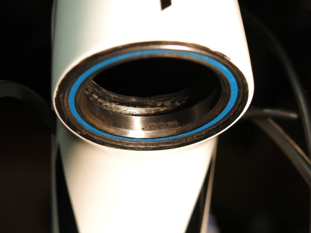

Das gleiche hier bei meinen, habe es seit märz (jeffsy al29) und nach denn horror meldungen hier hab ich vor 2 tagen mal tretlager und steursatz gecheckt, also die dinger waren super sauber das hatte ich nach der laufzeit noch nie ...kein rost reichlich fett laufen alle wie neu so kann das bleibenSo, nachdem ich jetzt ein Jahr lang nichts außer ein wenig Tunig und in Gang halten am Jeffsy gemacht habe und viel damit unterwegs war (teilweise auch im Sacknassen), wird es nun Zeit für Servicearbeiten.
Habe mir heute den Steuerstatz vorgenommen. Es gab keine Probleme, wollte aber mal reinsehen, ob ich Ersatz brauche.
Oberes Lager lief ein wenig sandig. Ist wohl etwas Staub reingekommen. Habe den blauen Dichtring entfernt, es gereinigt und neu gefettet. Ansonsten top.
Unteres Lager saß satt in der Schale und ich konnte es nicht von Hand ausbauen. Also drin gelassen. Trete niemals einen arbeitenden Esel !
Am inneren Sitz hat es etwas Rost angesetzt, lief aber geschmeidig. Also Rost so weit wie möglich entfernt und eine neue Fettschicht drauf.
Die Dichtung auf dem Gabelkonus für das untere Lager habe ich entfernt und alles gesäubert und neu gefettet (alles mit Motorex Bike Grease 2000, ist Carbon kompatibel).
Bei mir waren die Lager übrigens entgegen einiger Andersmeldungen sehr wohl gefettet. Passt also und hält nochmal eine Saison !
