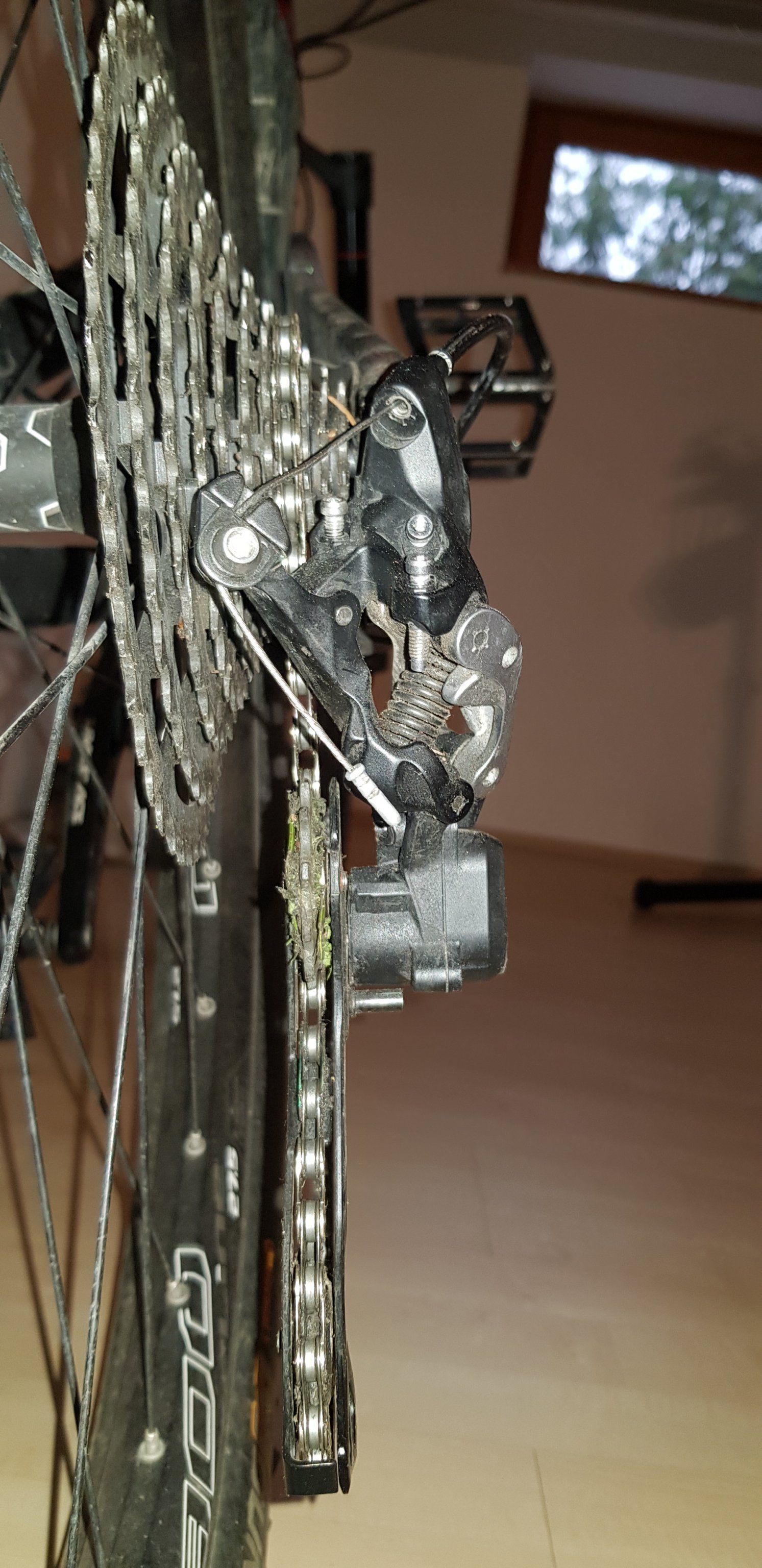

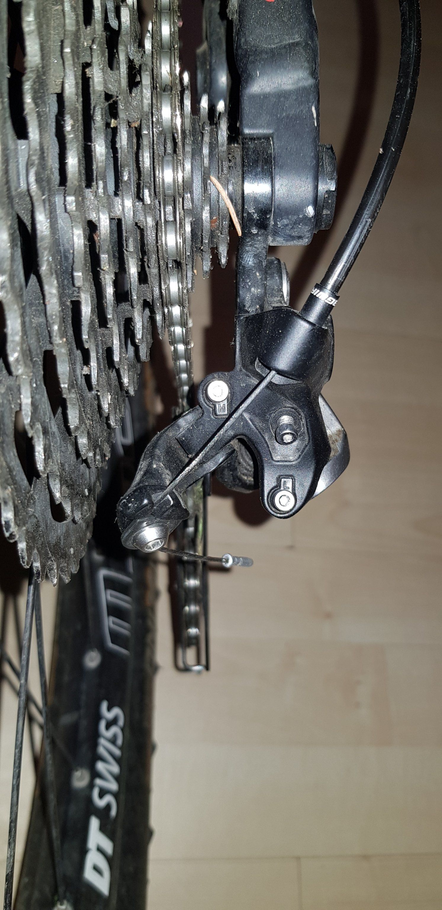

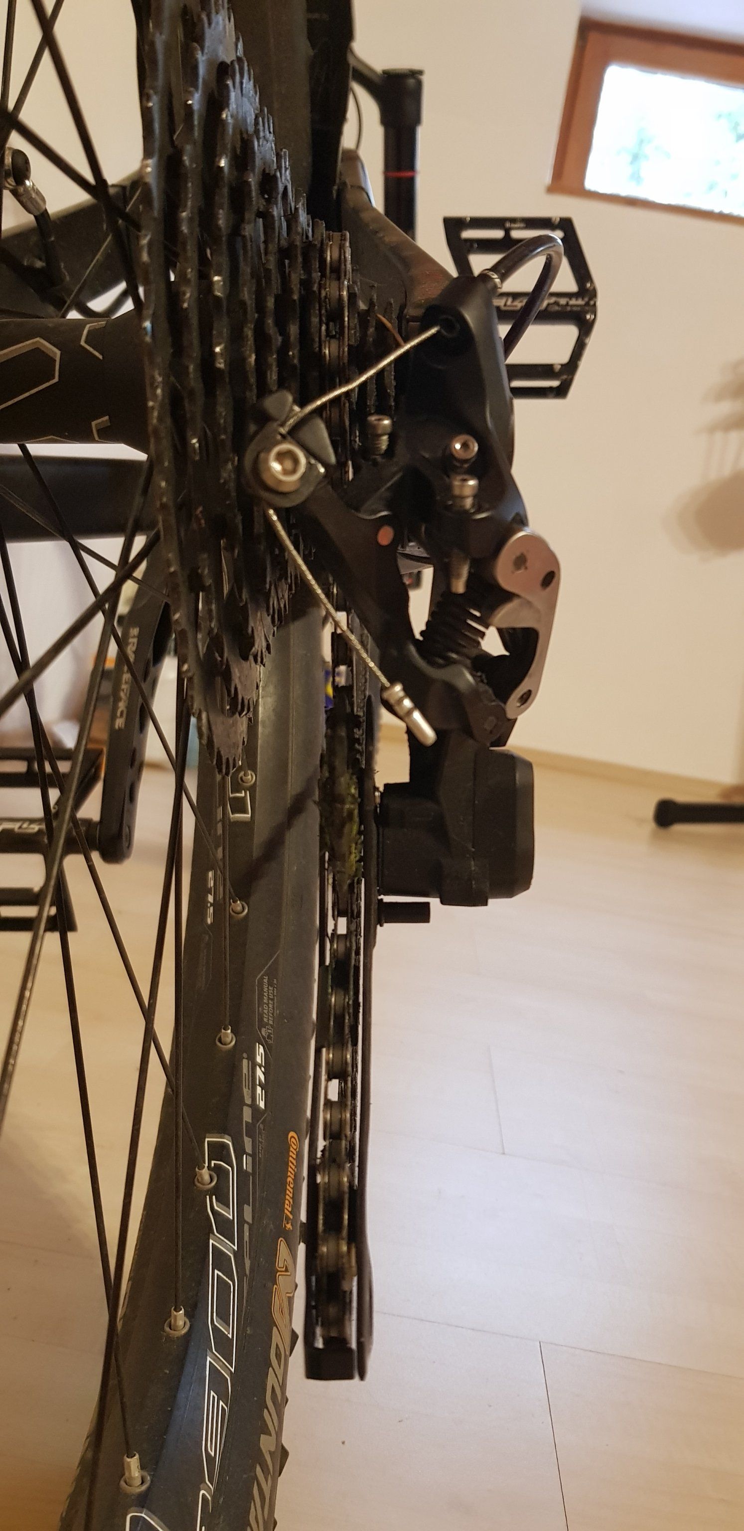

So ich hab seit gestern ein problem mit meinem SLX Schaltwerk :(

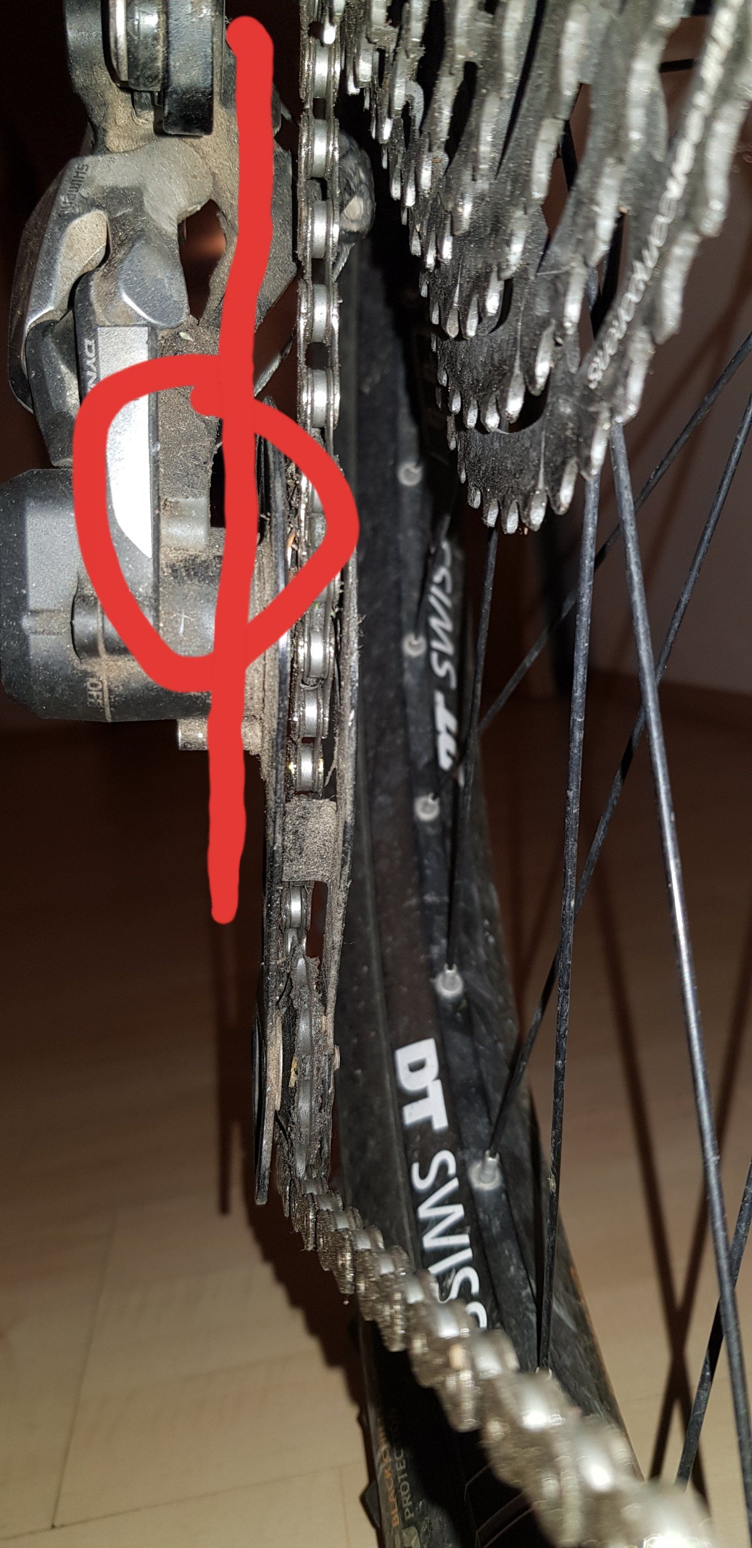

Hab mir gestern einen 2 cm dicken ast von vorne bis zum drahtseil durchgeschoben... habs mal im bild angedeutet.
Folgendes ist auf den ersten blick defekt bzw nicht mehr so wie zuvor:
Der Spanhebel ist abgebrochen und ich kann nicht sagen, ob auf on oder off
Drahtseil hat einen leichten Knick.
So hab dann heute mal versucht meine Schaltung wieder einzustellen (anschläge und Zug) und stoße dabei auf ein Problem :mad: Anschläge passen aber sobald ich vom kleinsten Ritzel nach oben schalte passiert es das ich vom 2. kleinsten nicht auf das 3. kleinste komme. Also Drahtseilspannung am Schalthebel hoch bis es aufs 3. schaltet. Danach ist aber die Spannung so hoch, dass ich in der oberen Hälfte meiner Kasette nicht mehr runterschalten kann( von großen auf kleineres Ritzel). nehm ich den Zug raus, klappt runterschalten sehr gut( von großen ritzel auf kleines) hochschalten wird immer besser mit der größe des ritzels bis auf mein 3. kleinstes. da schaltets erst wenn ich fast ins 4. schalte
An was könnte das liegen (Hab die Schaltung schon 1 2 mal eingestellt und hat recht gut geklapt) bzw habt ihr eine idee was da das Problem ist?
Schaltauge? Schaltwerk? Schalthebel mit Drahtseil?
über ideen wäre ich dankbar. kann gern noch paar fotos hochladen

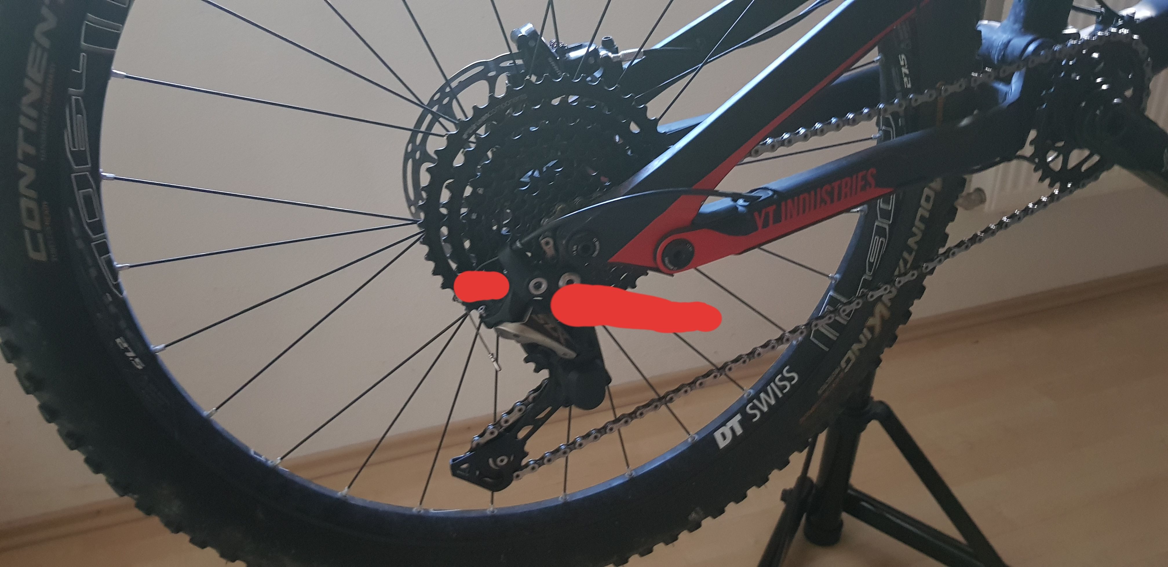

hab mal auf einem bild in rot nochmal eingezeichnet wo der hebel fehlt und wie der ast drin war

Schaltwerk locker wäre auch noch n Grund, aber bei shimano eher nicht. Du hast ja vermutlich ein Ersatz Schaltauge, einfach mal wechseln und kucken obs daran liegt. Wenn nicht Schaltwerk neu.
Und ich würde das Grünzeug mal aus der Schaltwerksrolle holen.
Schaltwerk läuft wieder...
Mir hats das Schaltauge nach oben geschoben, ohne das es locker gewroden wäre. Darum ist es mir beim ersten mal nicht aufgefallen :oops:
Aufgeschraubt, Schaltauge wieder runter und schon schnurrts wieder wie ein Kätzchen. Auf den Spannhebel muss ich halt jetzt einfach verzichten bzw. verzichte ich einfach.
Danke für die Tipps. Dachte echt da muss mehr kaputt sein
