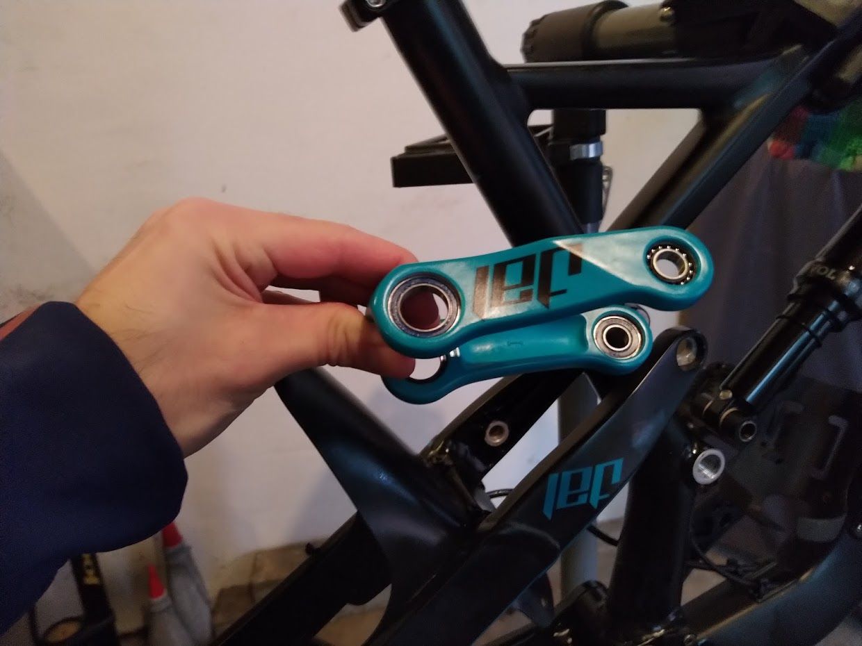

Hat jemand einen heißen Tip wie man die kleinen Lager an der Wippe gut rauskriegt? Habe mir mit einer Gewindestange und Muttern/Unterlegsscheiben was gebaut zum reindrehen und auch versucht das kaputte Lager damit herauszukloppen aber beim ersten Versuch tat sich mal leider garnix.
Im Prinzip richtiger Ansatz, musst halt so aufbauen, dass du die Lager rausdrehen /auspressen kannst wie z. B. Dämpfer Buchsen. Also so große Nuss, dass das Lager da im außendurchmesser rein passt. Ich hoffe ich konnte es verständlich ausdrücken.

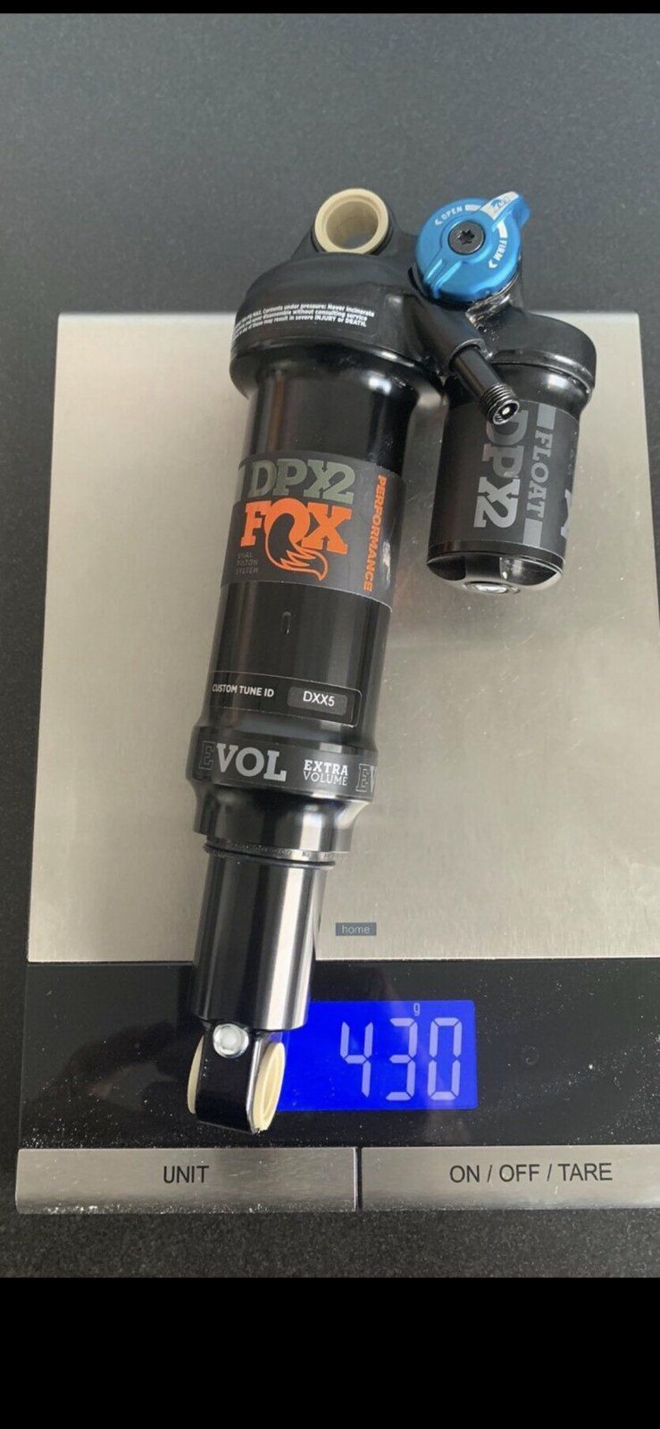

Hat jemand Erfahrungen mit dem FOXFloat DPX2?
Was ist sowas wert?
Ist er gebraucht? Also ich habe vor n paar Monaten für nen neuen DPX2 Performance Elite, 299 € gezahlt. Das war ok.
[/QUOTE]
Von Kleinanzeigen. Wurde aus Neurad ausgebaut. Ist der besser wie der Deluxe?

Für die "kleinen" Lager haben sich bei mir auch Keilanker (sowas in der Art http://www.kalm.de/index.php?id=17) bewährt. Das ausgebaute Teil auf eine flache Unterlage und dann mit Hilfe einer langen Schrauben oä. und des geklemmten Keilanker "sanft" raushämmern.
Pauschal kann man sowas nicht sagen.
Der dpx 2 bietet ne solide Basis und ist schon ein guter Dämpfer. Ich hab meinen mangels Zeit immer noch nicht ins Jeffsy gebaut und den deluxe kenne ich nicht. Was will er denn dafür haben? Ich würde dir auch den DPX2 thread ans Herz legen.

Hab was zum Rauspressen durch Drehen mit einer 24mm Nuss gebaut, ging direkt 1a. Das noch OKe (nach ausspülen) Lager auf der Gegenseite wechsle ich gleich mit, das ging quasi von alleine raus im Vergleich.

Leider erst im Stehen grob abgestimmt. Am Wochenende werde ich ihn mal fahren. Fühlt sich aber mit den empfohlenen Einstellungen von Fox, schon ganz gut an.
