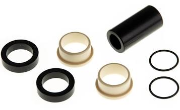

Kenne die Maße auch nicht auswendig, aber das ist reines Plastik. Kupfer wird nicht verwendet.Müssten in der Explosionszeichnung von der Webseite stehen. Wenn mich nicht alles täuscht war das 10x17,4 und 10x40. Wo du aufpassen musst: Fox verbaut Igus Bushings, die haben seitlich noch Plastik. Da gibt es keine passende Hardware für 10x17,4.
Ich denke YT hat das so gelöst, dass sie die Kupfer Bushings von Rockshox benutzt haben mit den entsprechenden Adaptern für 17,4.
Was ich gemacht habe bei der Umrüstung auf einen Topaz (gleiche Bushings wie Fox):
einfach die IGUS Lager benutzt, ohne besondere Mounting hardware. Da fehlt nicht mal ein milimeter in der Breite, waren 0,6mm oder sowas.
Für's Gewissen hab ich dann einfach noch bei einer schwarzen Plastikfolie zwei Ringe ausgeschnitten und die (mit viel Mühe) noch dazwischen geschoben. Hat absolut null Spiel.
