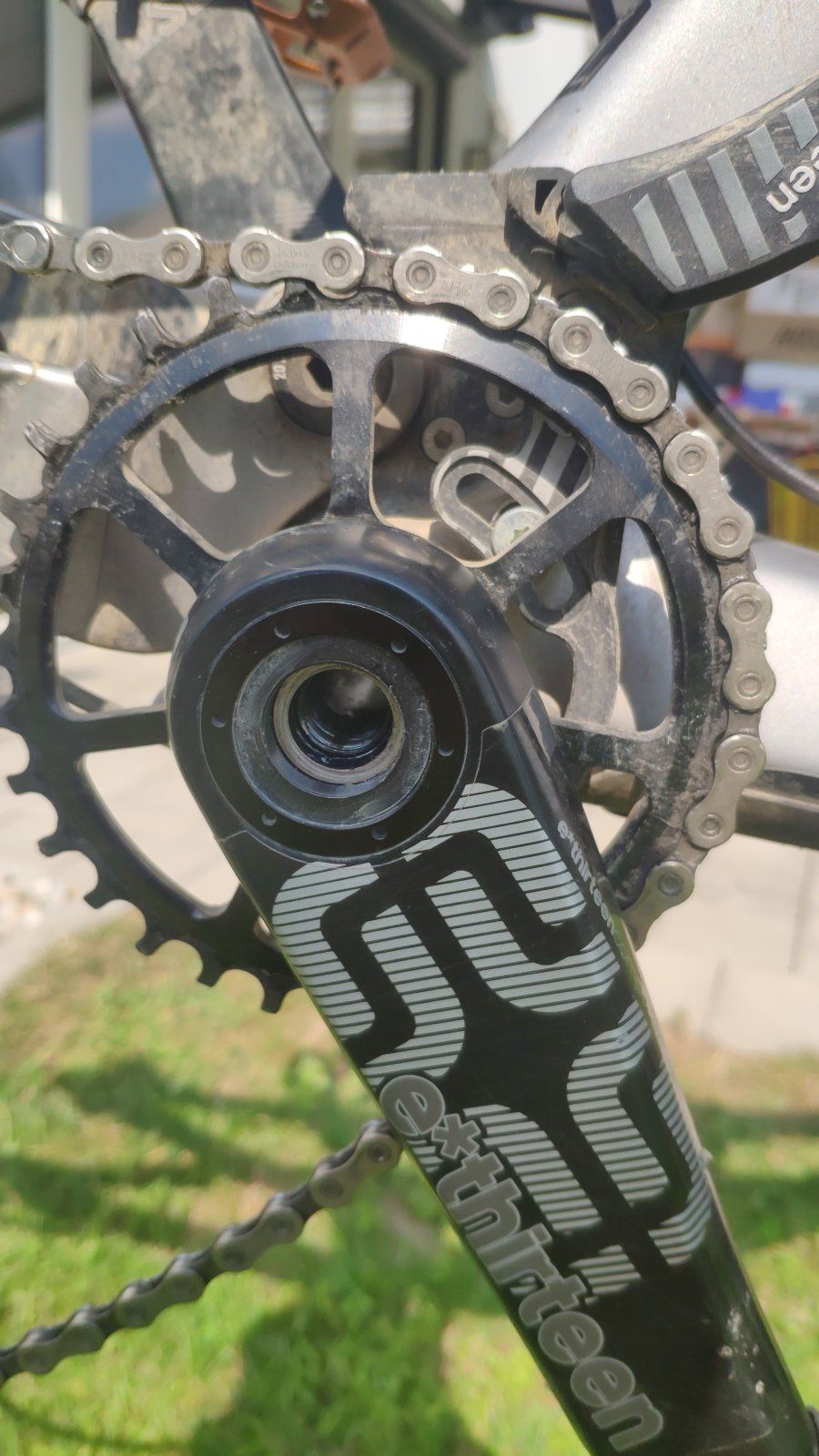

Servus,
Ich benötige Mal wieder eure Hilfe. Ich würde gerne meine Kurbel am YT Jeffsy CF pro Race von 2018 abnehmen und fetten bzw ein neues Kettenblatt drauf packen.
Allerdings bekomme ich dieses vermaledeite Teil nicht runter. Es handelt sich um eine E*THIRTEEN TRS RACE SL CARBON Kurbel.
Auf der Website von the hive finde ich zu diesem Modell keine Anleitung. Alle anderen sind jedoch ziemlich simpel: einfach mit den 8mm hex die Schraube raus drehen. Damit komme ich allerdings trotz Gewalt nicht weiter. Siehe Bilder.
Irgendwie werde ich das Gefühl nicht los, das ich ziemlichen Bockmist verursacht habe und sich jetzt einige beim Lesen einen Facepalm geben ;-)
Bilder...
Unten sind die beiden Schrauben die abgezogen werden können.
Benötige ich jetzt schon wieder ein Spezial Tool um den Arm komplett runter zu bekommen?

Das hab ich auch so gedacht... Also ein integrierter abzieher. Bekomme das Teil aber trotzdem nicht ab und es knirscht fürchterlich...
Sei vorsichtig das du dir das Gewinde der Abziehkappe nicht zerstörst. Bei mir ging die Kurbel überhaupt nicht runter. Erst Gewinde zerstört dann Kurbel mit der Flex runter. Dann gab es eine Neue. Jetzt habe ich nen Abzieher damit so etwas nicht nocheinmal passiert. Vertraue den integrierten Abziehern nicht mehr

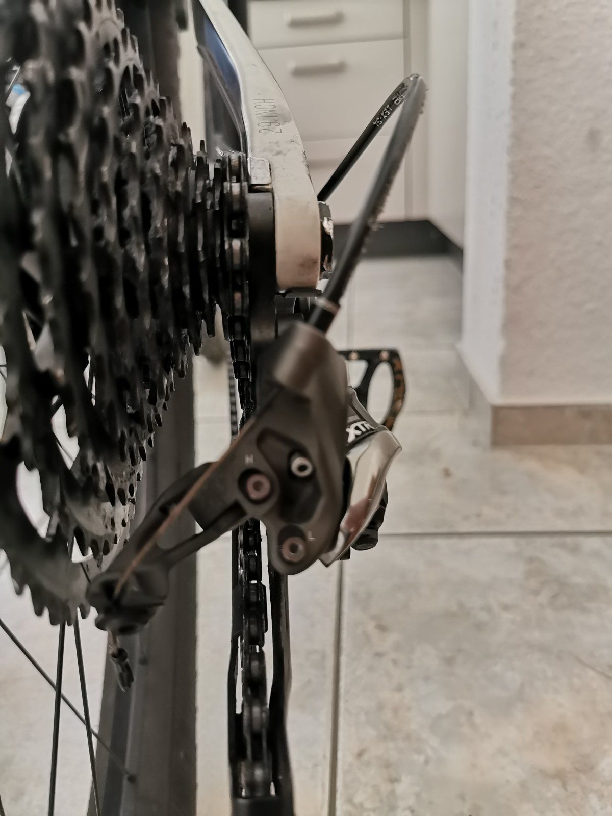

Hi, dummerweise ist mir vor ein paar Tagen die Kette vom oberen Ritzel geflogen und zwischen Kasette und Speichen gerutscht.
Jetzt laufen die Schaltvorgänge unrund und die Kette klemmt zwischen Rahmen und Schaltauge wenn ich auf das kleinste Ritzel schalten möchte.
Was mir noch aufgefallen ist, wenn ich etwas Spannung aus der Steckachse nehme, ist genug Platz für die Kette, das Schaltauge sieht eigentlich auch i.O. aus.
Fahre XTR 11-fach mit e13-Kassette.
Hat jemand einen Tipp?

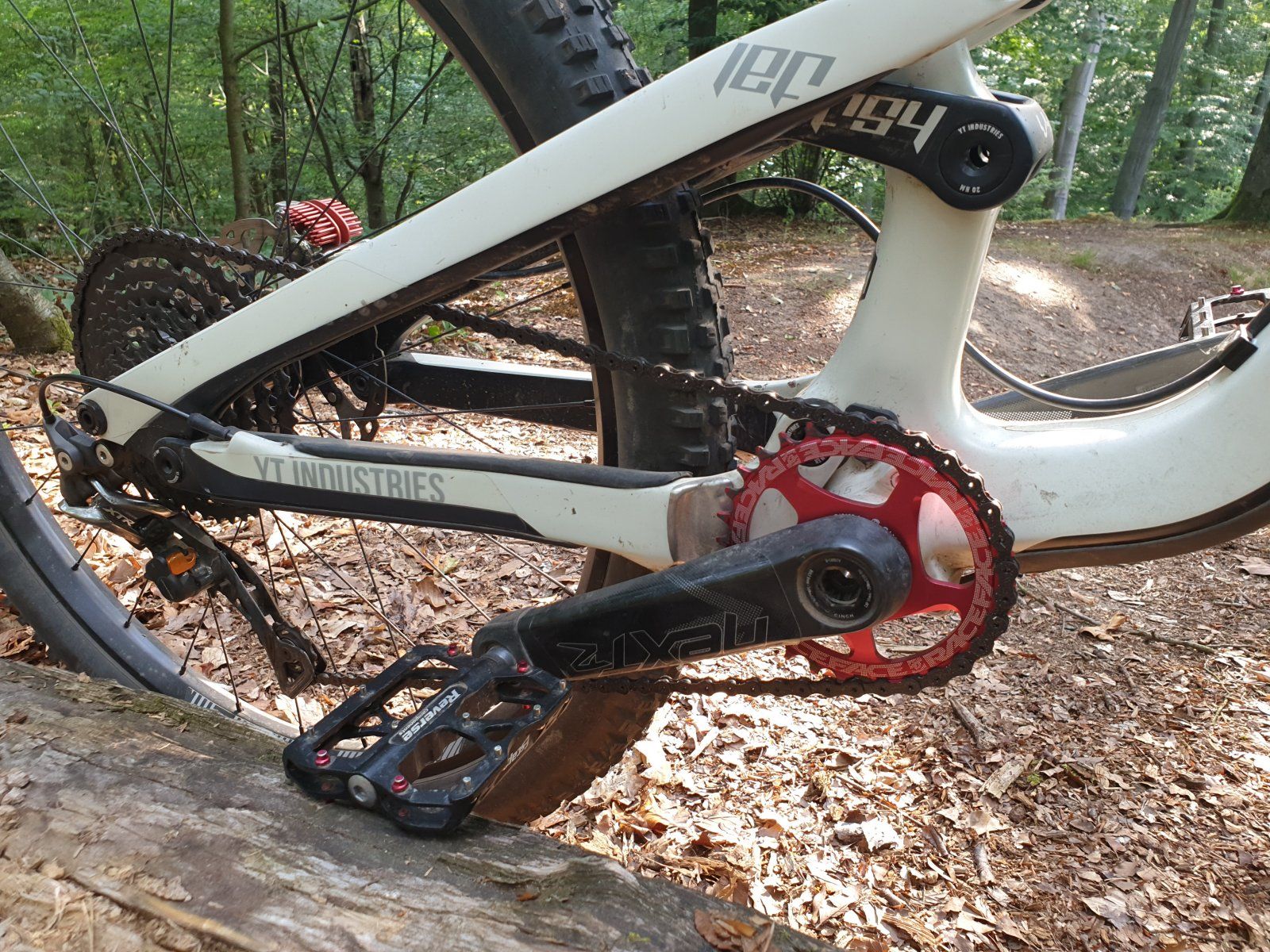

Ich habe mir ein gebrauchtes jeffsy cf pro Mod 2018 gekauft. Auf dem ist die Race Face Kurbel mit 32 Kettenblatt drauf. Möchte auf ein 28er wechseln. Könnt ihr mir sagen welches da passt? Es gibt so viel unterschiedliche, mit boost ohne boost und so weiter.
Vielen Dank schon mal

Hi. Ich habe kürzlich das hier verbaut: https://r2-bike.com/RACE-FACE-Kettenblatt-Direct-Mount-CINCH-System-Narrow-Wide-1-fach-rot wichtig bei deiner Suche ist Cinch.

Edit: Können die, die XTR 11fach mit e13 fahren, mal bitte ein Foto vom Abstand zwischen kleinstem Ritzel und Rahmen machen? Bei mir sieht das so eng aus. (siehe oben)
