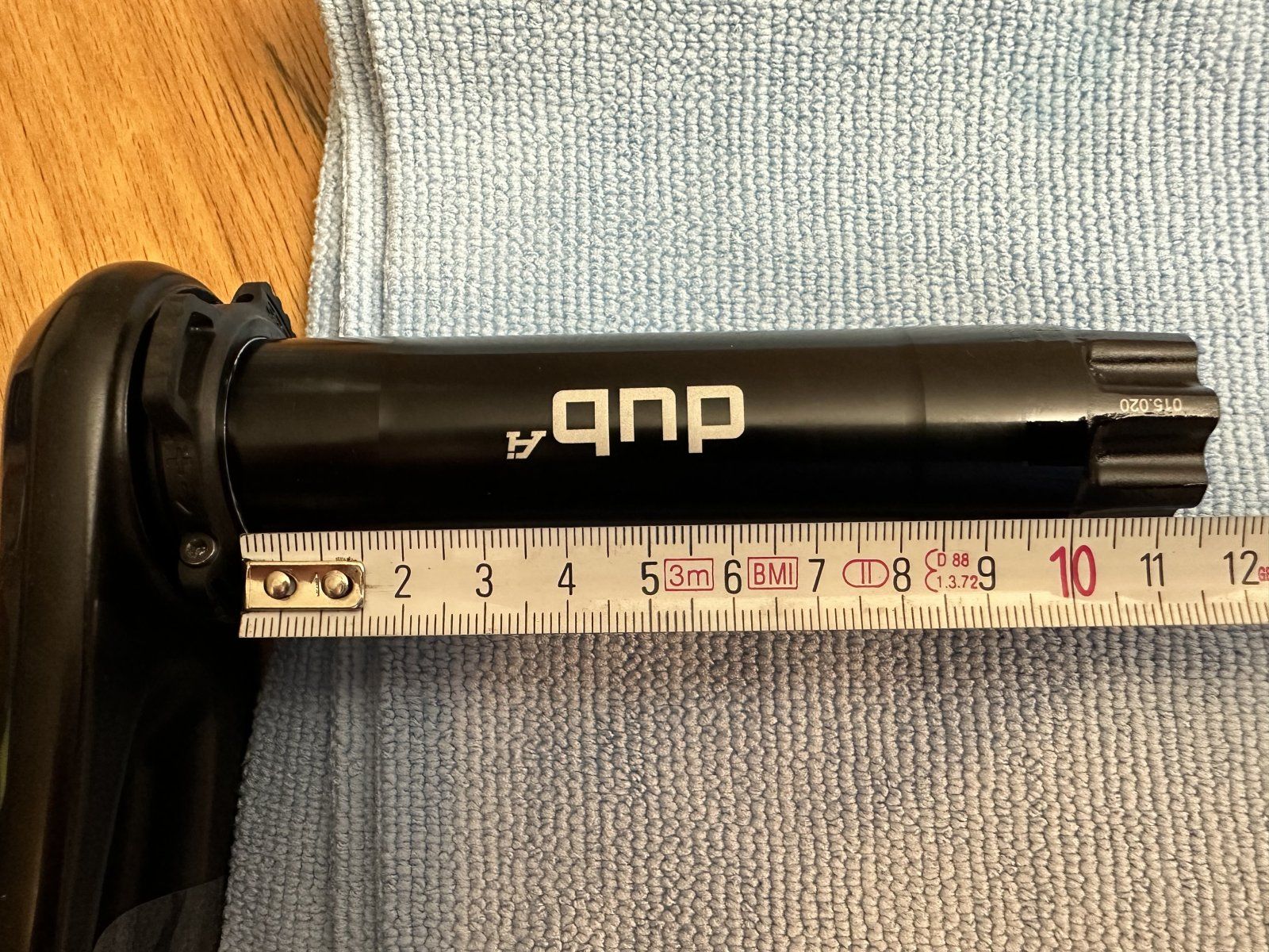

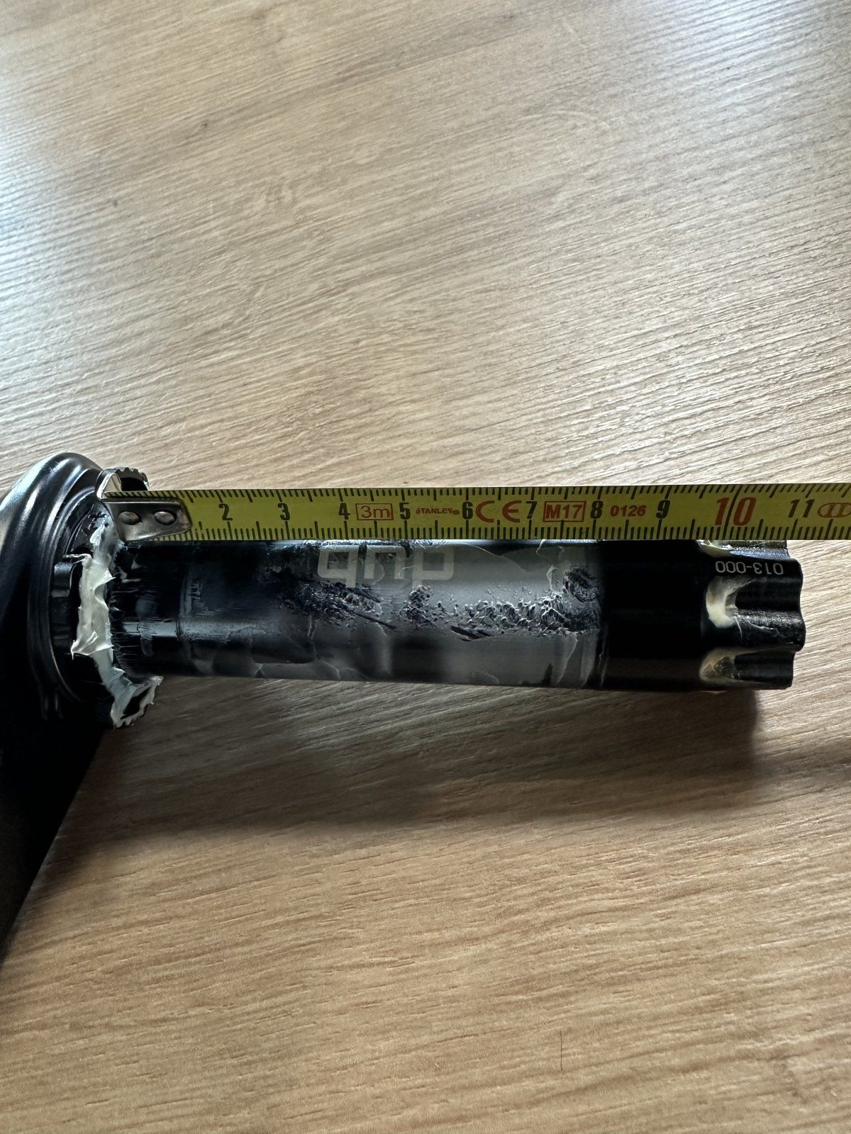

Danke für die Antwort. Hat jemand zufällig ein Bild für mich von der Road Wide Achse mit Maßband ?Wäre interessant wie breit sie ist. Hier mal Mtb Boost
Danke für das Bild somit sollte es nun doch kompatibel sein da die Achsen gleich breit sind.
Sprich MTB Boost und Road Wide haben beide die gleiche Achslänge.

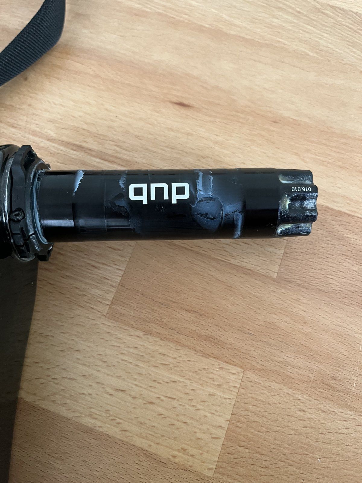

Habe eine Force 1x Kurbel und frage mich ob das eine Wide ist oder nicht.
106mm Achslänge bei komplett zurück gedrehtem Einstellrad.
Unter der Nummer 015.010 finde ich auch nichts.
Danke
Daniel
Hi Evolo,
das vermute ich auch, die Indizien sprechen dafür.
Allerdings sind die Maßangaben hier für mich verwirrend bzw. nicht eindeutig.
Der Radhersteller meines Rades behaupte, es wäre eine Wide Kurbel - das spricht dagegen.
Zudem habe ich nirgendwo im Netz etwas dazu gefunden, ausser hier.
Jo, bei DUB Road war ich mir nicht mehr sicher ob 106mm oder 107mm. Bei Road wide ist's 112mm, nämlich der gleiche Wert wie normal MTB DUB.
Ich frage mich, warum man (ich) nirgendwo ein Dokument bzw. Aussage von Sram dazu findet.
Jedenfalls habe ich mir jetzt ne neue Red DUB bestellt und tausche gegen die Force :)
Die Red gibt es auch garnicht als Wide…
