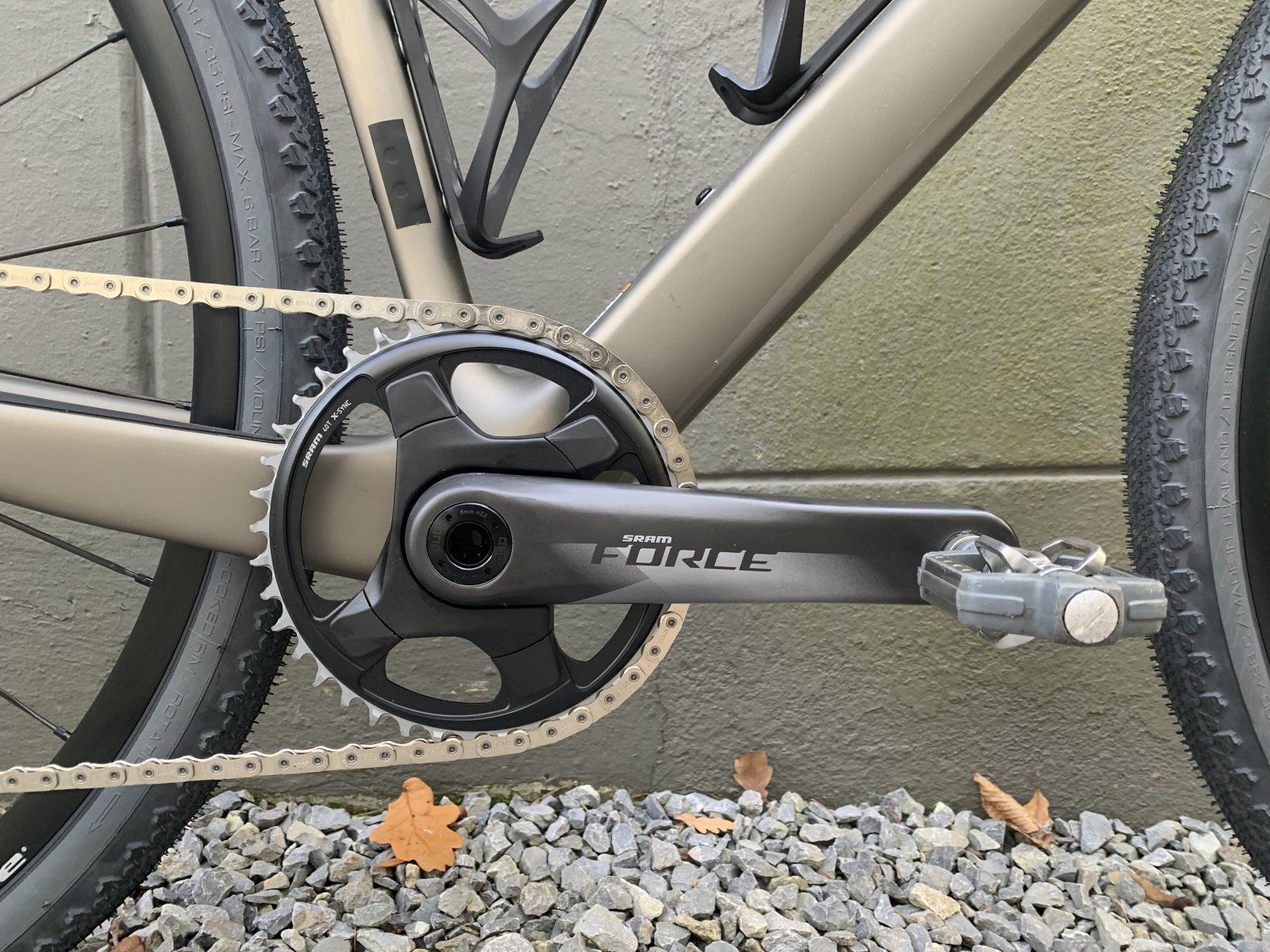

Kurze Rückmeldung von mir und meinem SuperSix EVO SE
Tatsächlich war es ein netter SRAM Mitarbeiter aus Amerika, der mich auf den richtigen Pfad gebracht hat. Wie @Evolo oben schon schrieb, benötigte ich die Ai spezifische Version der Kurbel. Diese fand ich dann nach langer Suche bei einem kleinen Shop in Frankreich, der mir das Teil dank UPS in nur zwei Tagen (!) lieferte.
Heute Umbau: Alte Kurbel raus, Umwerfer demontiert, neue Kurbel rein, Kette um ein Doppelglied gekürzt - fertig! War wirklich plug&play. So hatte ich mir das vorgestellt.
Ein Grund mehr für mich nie einen asym Hinterbau zu nehmen, wenn das die Auswahl der Kurbeln eingrenzt
100% bei Dir.
Beim Kauf wusste und kannte ich das gar nicht. Und schnell mal eine Felge aus dem Regal -geht auch nicht…
Nach einem Schaden steht das Ding erst mal.
"Felge aus dem Regal" geht schon, wenn man sich das HR "umzentrieren" (keine Ahnung, wie der richtige Begriff ist) lässt. Hab mein Supersix SE mit Zipp 303s gekauft und der Radladen hat mir das HR entsprechend eingespeicht. War kein Problem....
