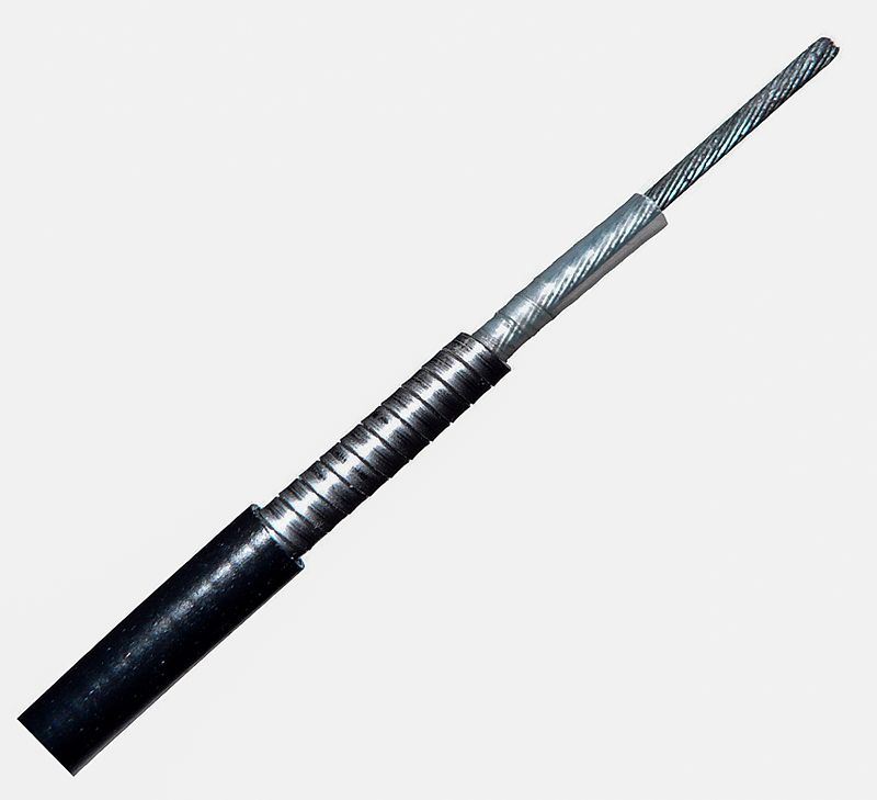

Mögliche Ursache könnte sein, wenn der Zug vor Montage (oder danach) mal geknickt worden ist (über 90Grad bei bösem Winkel!) denn dadurch würde eine Sollbruchstelle entstehen die in einer Extremsituation sofort reagieren würde.
Wo genau ist der Zug denn gerissen? das wäre durchaus mal interessant

Bowdenzug

Hi meinen Freund und der Kuh ist nichts passiert da standen ja noch ein paar Räder vor:(. Die Züge sind nicht verwechselt worden da wir nur Bremszüge mit hatten. Meine Geschwindikeit war 25kmh manchmal liegt sie auch bei 30 kmh komm auf die Verhältnisse und denn Fahrer drauf an einige von uns fahren auch bloss mit 10 kmh darunter. Gebrochen ist er am ahmen also ungefähr auf der hälfte des Zuges :confused:.Wir sind meistens nur zu 6-8 da wir starten dann immer in abständen von 10 sekunden um größere unfälle zuvermeiden der schnellste voran und dann
Genau. Wie wäre es denn mal mit Fotos? Alles andere bleibt doch Spekulation.

Ich könnte mir denken das bei einer offenen Zughülle der Zug an einer Ein- oder Austrittsstelle geknickt wird und er da gerissen ist. Kämme das ungefair von der Länge hin? Steht bei einer der Zughüllenhalterungen ein Grat oder ähnliches ab? Sind die Endkappen der Zughüllenhalter ok, bzw sind die Zughüllen ohne Knick?
Ich versteh nicht warum hier immer alles und jeder irgendwie von einer ganz bestimmten Minderheit angegriffen werden muss. Kann doch sein, dass in der Zughülle durch einen leichten knick schon ein Defekt da ist, der den Zug dann gekerbt hat? Oder vielleicht war es auch nicht die Hülle schuld sondern irgendein schief angelöteter Zughalter, an dem der Zug dann auch nicht gerade austritt und dort gekerbt wird? Vielleicht war auch einfach nur der Zug mangelhaft?
