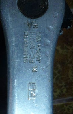

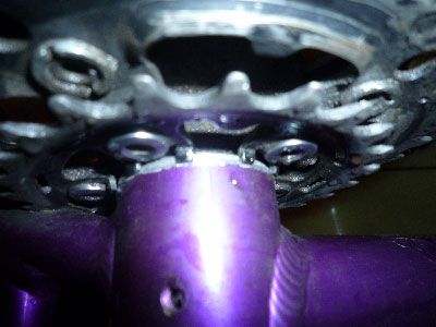

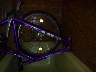

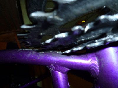

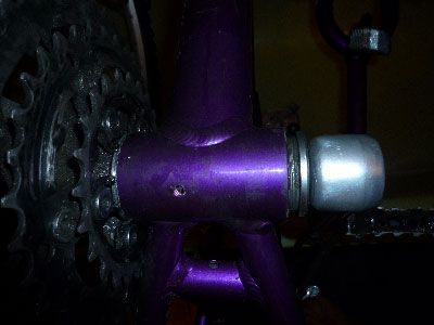

Hey MTB-News Profis,
ich brauche Eure Hilfe.
Ne Freundin von uns will mit uns ne lange Fahrradreise (Kein Downhill oder stark Material beanspruchende Strecke) machen und hat mir Ihr Fahrrad mal gezeigt, so dass ich es bisschen überholen kann. Aber leider hat jemand das Tretlager total verhunzt :-( So dass sogar die Zahnkränze der Kurbel sich in den Rahmen hinein geschliffen haben.
Ihr könnt es an den Bildern erkennen. Irgendwie hat es auf einer Seite des Tretlagers überhaupt keinen Abstandshalter mehr.
Das Fahrrad ist ein GT all Terrain backwoods und die Komponenten sind alle Shimano Alivio.
Welche Werkzeuge benötige ich hierfür und was fehlt da überhaupt? Ich habe eigentlich schon alles am Fahrrad repariert, außer das Tretlager.
Und wenn Ihr mir ein Werkzeug vorschlägt, dann bitte auch eins, mit dem ich an meinem Fahrrad mein XTR Tretlager austauschen kann. Meins ist leider auch schon kaputt :-(
Ich danke Euch für Eure Hilfe schon mal im Voraus.

Das Innenlager hat sich gelöst und ist hinüber (Bild 4). Ebenso die Kettenblätter.
Werkzeug brauchst du eine dazu passende Nuss und einen Kurbelabzieher (siehe Bild). Kostet ca 15€.
Würde da evtl gleich auf den neueren Shimano Standard "Hollowtech 2" wechseln. Deore-Kurbel mit Innenlager kostet ca 50€.
Wahrscheinlich mußt du auch noch mehr austauschen (Kette, Ritzelpaket etc).
Da ist das Innenlager ja schon raus gedreht :eek: Kein Wunder, dass die Kurbel am Rahmen schleift.
Kurbelschrauben raus, Kurbelarme abziehen (Kurbelabzieher benutzen, vermutlich für Vierkant), Innenlager mit Innenlagernuss raus. Da musst du schauen, wie die Verzahnung an dem Innenlager aussieht.
Wenn du Glück hast, hat das Gewinde im Rahmen noch nicht zu sehr gelitten und du kannst ein neues Lager / Kurbel verbauen.
Vielen² Dank für Eure Hilfe...
Habe es jetzt repariert. Irgend ein Idiot hat das Tretlager falsch rum hinein gebaut ...
Der Rahmen hat zwar jetzt richtig gelitten, aber für normales fahren sollte es gehen
