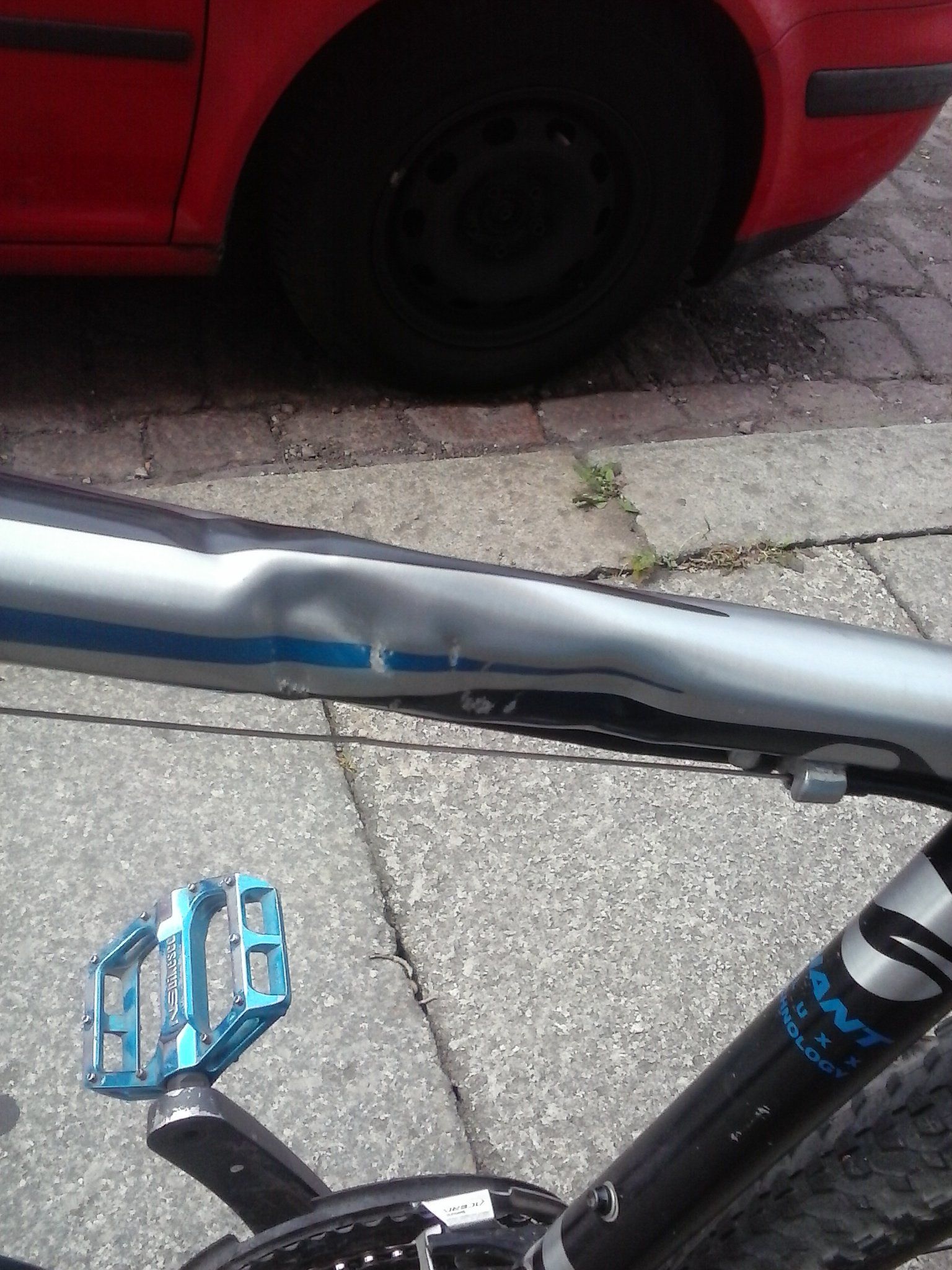

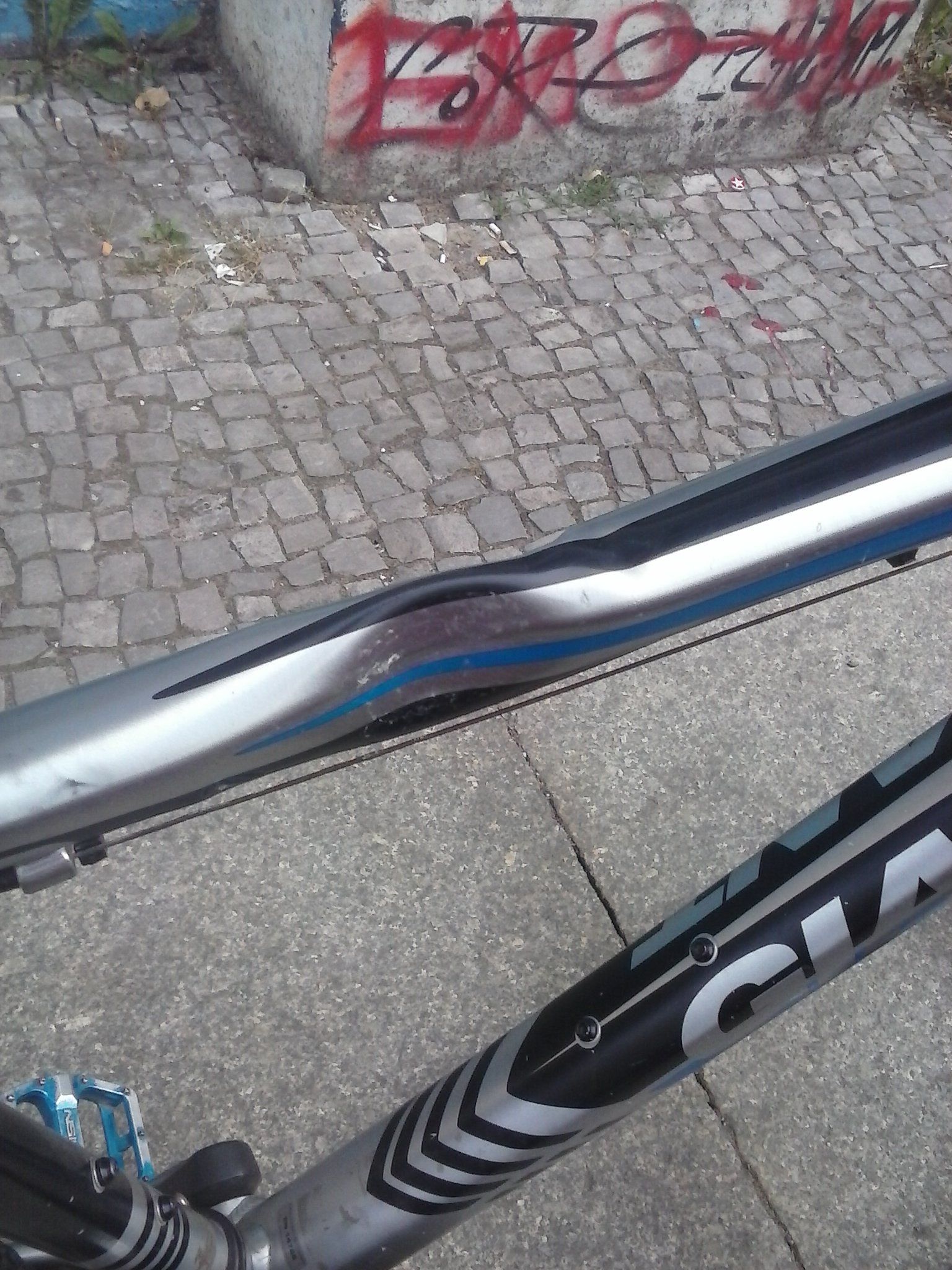

So 'ne Leuchte hat sich auch hier zu schaffen gemacht, der Besitzer hofft jetzt auch entsprechend das es noch etwas hält...sieht aber echt scheiße aus!
Vlt. hat ja hier noch einer 'ne doofe Idee mit der man das wieder "stabiler" machen kann, gibt doch so Carbon-Klebeband - hat da jemand Erfahrungen mit? Soll nur noch ein bisschen im flachen und auf Asphalt rollen;)

uah wie ätzend, das sieht bei mir wenns hochkommt 20% so schlimm aus (fährt dafür auch noch)
ganz ehrlich hoffe ich das du den möglich günstig ersetzt bekommst und auf dem Rückweg keine Schlaglöcher mitnimmst oder Boardsteinkanten
reparieren geht da wohl nur noch mit flex, Schweißgerät und neuem Rohr :/
... Bauschaum rein und zustöpseln ... vieleicht gibt das ja genug innendruck ums auszubeulen ;)
