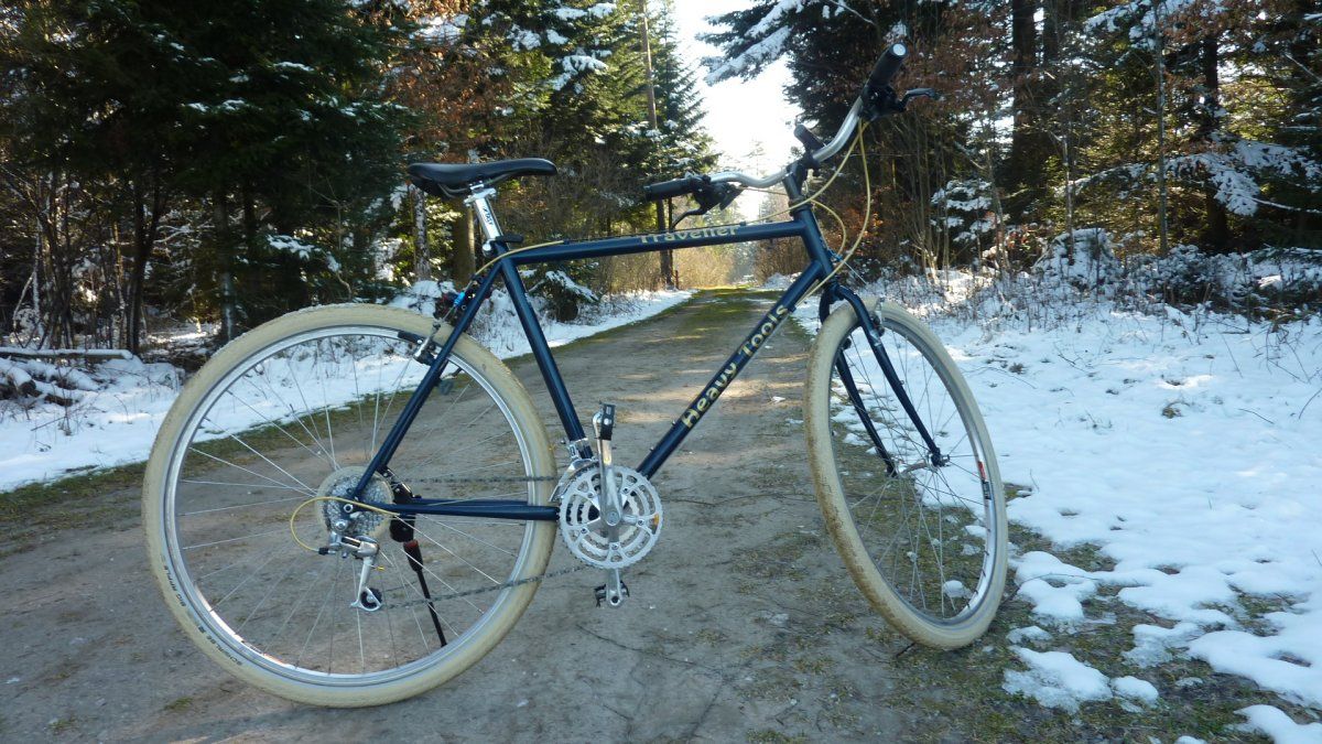

Wiederaufbau eines Heavy Tools HT Comp
tach,
habe den gleichen rahmen aufgearbeitet.
hier der vorher nachher effekt.
nun bin ich noch auf der suche nach den orginalen schriftzügen.
wer mir infos geben kann zu den gesuchten schriftzügen mit der bitte um nachricht.

Heute habe ich den Rahmen gefüllert
Farbton steht auch fest Dunkel violett

So Heute habe ich Vorbau und Gabel Lackiert
Axel
bin gespannt wie die Farbe auf dem Rahmen wirkt,silberne Anbauteile machen sich bestimmt gut
Jo, bin noch am überlegen ob ich einen Silbernen Steuersatz verbauen soll
aber andere Seite allzu viel Geld wollte ich nicht investieren
Weiß ja noch gar nicht ob das Teil für meine Größe überhaupt Fahrbar ist
Axel
