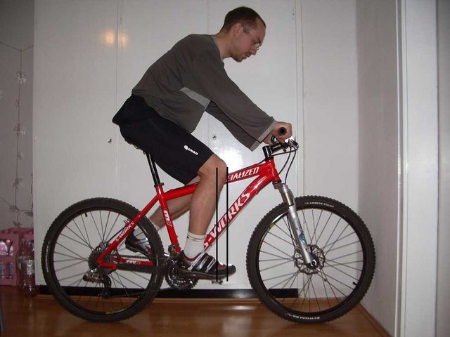

@ Lateralus: Sitzposition zeigen geht nur mit Klickies und beiden Händen am Lenker.
So sitzt du immer zu aufrecht und die Füße stehen immer falsch.
Ach ja - bein Schlafen auf dem Bike sind Handschuhe auch ganz wichtig,
sonst gibt es Druckstellen. ;)
Thb
Na ja, das Bike ohne dich drauf wäre meiner Meinung nach
aussagekräftiger als du in einer unnatürlichen Haltung
(auch noch mit Abstützen)... Wobei... wenn ich mir jetzt
dein Knie so anschaue, müsstest du mit Klickies brutal
zu weit vorne (oder zu tief) sitzen und Knieprobleme bekommen.
Die Sitzhöhe kannst du grob abstimmen, wenn du gerade noch
die Ferse bei gestrecktem Bein aufs Pedal bekommst, ohne
die Hüfte abzukippen. Sind die Knie dann mit Klickies immer
noch so weit vorne, musst du eine gekröpfte Stütze nehmen.
Thb
Thb
Thb

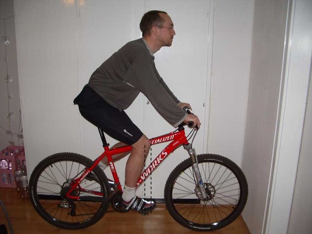

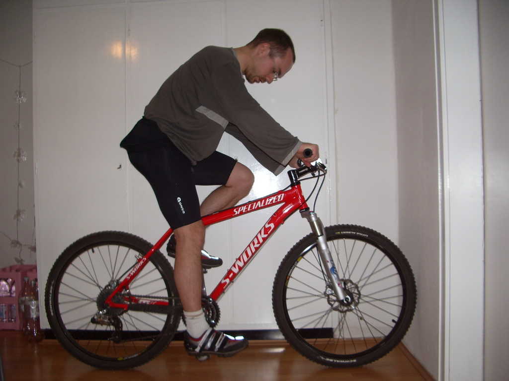

Also es gibt Neuigkeiten. Ich habe nochmal ein Foto gemacht wie gewünscht. Mit MTB-Schuhen und Radhose. Um alles besser ersichtlich zu machen. hier das Bild:
Ebenfalls habe ich mein gestrecktes Bein mit der Ferse aufs Pedal gestellt
und leider musste ich dazu meine Hüfte leicht abkippen. Daher habe ich den Sattel eine Kleinigkeit tiefer gestellt und da mein Knie weit vor der Pedalachse war (siehe Foto oben), meinen Sattel so weit nach hinten geschoben, wie es ging. Dabei kam folgende Sitzposition raus:
So kippe ich die Hüfte nicht mehr ab. Und da mein Knie immer noch vor der Achse ist, jetzt meine Frage: brauch ich wohl eine gekröpfte Stütze? Und ich werde wohl meine Lenkzentrale ändern, so dass ich mehr Sattelüberhöhung habe. Irgendwelche Anregungen? Immer her damit;)
Solang du bei normalem Fahren nicht mit der Hüfte hin und her kippst, kannst du den Sattel auch etwas höher lassen. Das mit der Ferse sollte wohl nur ein grober Anhaltspunkt sein.
Hallo Lateralus!
Du hast schon recht "extreme" Werte mit 78cm/175cm. Auf den Bildern sitzt du zu aufrecht und eingezwängt. Sattel auf jeden Fall etwas nach hinten.
Versuche auch mal eine gestrecktere Position einzunehmen mit längerem Vorbau, ohne aber die Überhöhung zu vergrössern. Bei rel. kleinen Fahrern können sowieso keine großen Überhöhungen zustande kommen (ca.2-5cm).
Du musst einfach mal viel probieren!
Viele Grüße
10.000 Days!
Mittlerweile hab ich die jetzige Sitzposition auf 2 Touren (3,5 und 2 h) ausprobiert und absolut gar keine Probleme. Egal ob Knie, Rücken usw.
Daher werde ich alles wohl erstmal so lassen wies jetzt ist...ich sitze zwar echt sehr aufrecht, aber was soll man machen...solang es wenigstens von der Ergonomie zu passen scheint...
Mal ehrlich; die Sitzhaltung schaut aus wie der berühmte Hund beim Sch****en!
Aber gut, solange du zurecht kommst :D
Mir erscheint die Sitzhöhe deutlich zu gering. Messe doch noch mal genau deine Schritthöhe mit einer Wasserwaage, die so in den Schritt gehalten bzw. gedrückt wird, daß der Satteldruck simuliert wird. Diesen Wert multiplizierst du mit 0,88 und hast mal einen ungefähren Anhaltswert für die Sattelöhe über Tretlagerachse.
Mit einem höheren Sattel ergeben sich dann auch günstigere Kniebeugewinkel und Torsowinkel.
Gruß, Uwe
