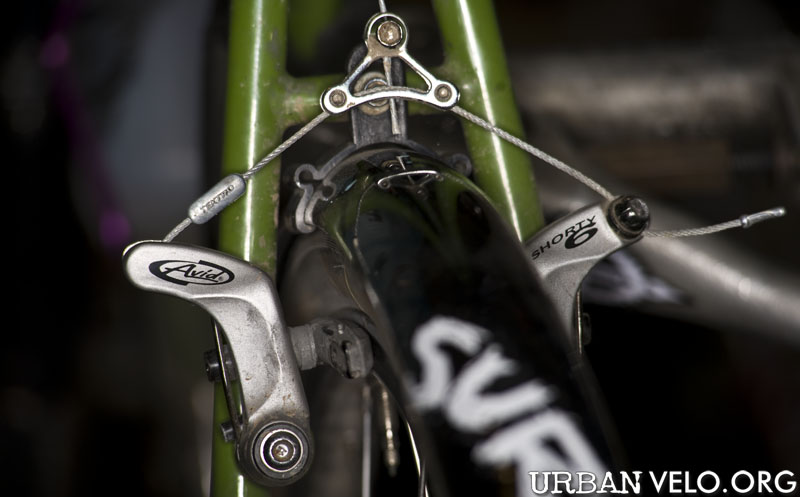

Meinste hier passt ein 2,35er Ritchey Zmax durch?
Sieht etwas knapp aus.
Also ganz langsam: die Bremse mit Platzmangel (von dem du sprichst) ist die MiniV. Die wird gerne an Crossern verbaut (allerdings nicht an Profigerät).
Die Avid Shorty ist eine Cantileverbremse. Früher hatten alle MTBs mal Cantis und auch da gab es schon den 2.35er Z-Max. Habe ich genauso gefahren. Eigentlich ist das so blöd, daß man das nicht erklären müsste: was meinst du den was passiert, wenn du das Seildreieck spitzer machst?

da werden ein paar Dinge vermischt:
Bremskraft (theoretisch): abhängig von der Länge der Bremsarme
Vorteile für die V, weil deren Bremsarme deutlich länger sind
(nachdem da die Shortys ziemlich gleich mit den Avids vom Pic sind --> kein Unterschied)
Bremskraft (Gummi <-> Felge): je weicher, desto höher
(aber nicht zu weich, weil sie dann verschmieren)
Zu Canti-zeiten waren die Originalgummis noch mehr auf Lebensdauer ausgelegt, als heute. Entsprechend die Nichtwirkung. Wurden aber bessere montiert (z.B. Madison Aztec), spielten die in der selben Liga wie aktuelle Vs.
Allerdings bei höherer Kraft oben am Bremshebel --> wegen des schlechteren Übersetzungsverhältnisses
PS:
* an den Shortys auf dem Foto sind ja schon Cartrides drauf, also einfach gute Gummis verwenden. Ritchey blau, Swissstop grün, ...
* das Seildreieck kann noch ein gutes Stück weiter runter
* das Kotblech wird mit dem dicken Reifen nicht harmonieren :D
PPS: wenn, dann siehts am Rahmen eng aus, nicht an den Bremsarmen

So. Hab jetz die Shorties dran. Mit nem alten V-brake Hebel und nem schmalen Reifen!
Und das funzt bestens. Kann nich meckern.
Druckpunkt find ich sehr gut. Hebelkraft is auch normal.
Hab ich was falsch gemacht?:confused::lol:
