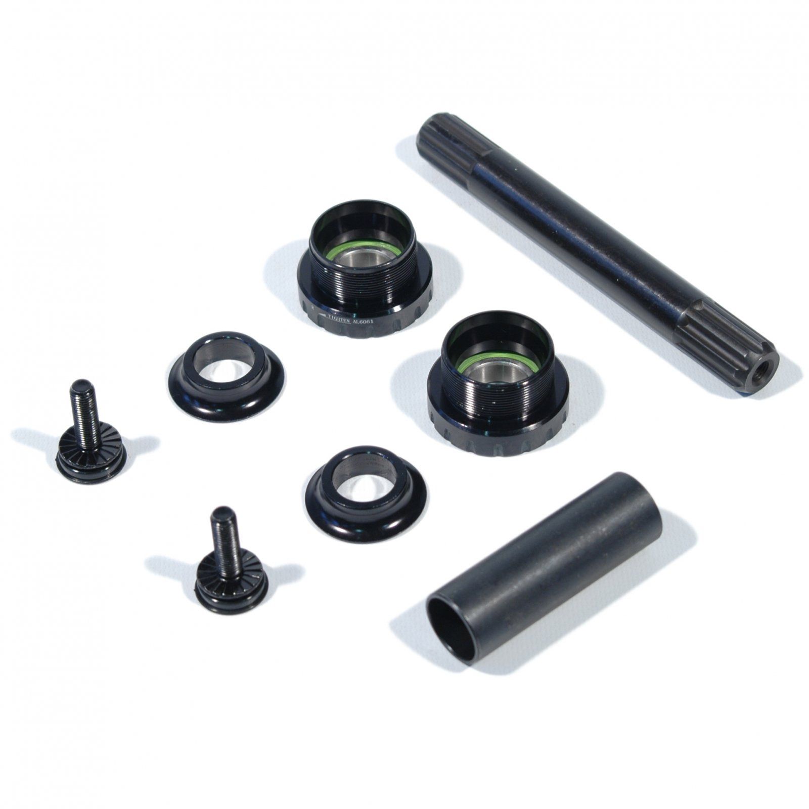

Von Trek die W300777 ABP Steckachse passt sogar direkt am Encore. Hab zwar noch 1-2 Gewindegänge draufgemacht aber hätte auch so gereicht.
Was ich nicht ganz verstehe das die beim aufmachen trotz Fett so knarzt, habe extra noch eine 12x16x1mm Scheibe untergelegt damit es auch flächig aufliegt. Da ist nämlich sonst eine 16-17mm große 0.5mm tiefe
Mulde von der Schraube wodurch die Achse sonst nur an den Rändern auf der Mutter mit SW24 aufliegt.
Leider braucht die Achse auch noch einen 8mm Schlüssel.
Dieses knarzen hatte ich auch an der Yari und ebenfalls mit so einer Scheibe behoben, deswegen hatte ich die noch da. Da hatte ich aber dünnere genommen.
